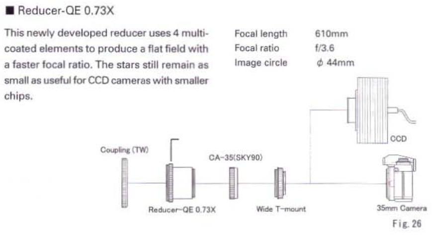

我加了一個 0.73x QE reducer for FSQ106ED (KA36580). 是否要用原裝 adaptor 去駁相機? 他話沒有原裝 adaptor , 有可能有 back focus problem. 原裝 adaptor 是很貴, 所以問下大家意見; 並且想了解認識 Back Focus issue 多 D 而已! :mrgreen:

For Takahashi, you must follow the rules of game.
horace

若你加了減焦鏡,不是用原厰接環,而又四角對稱拉線的,那應該是後焦點問題了,樓上Horace的資料說得很清楚了。
一般外置平場、減焦鏡等的後焦點寛容度只有約+/-0.5mm,超出這範圍你便會看到明顯像差。若不用原厰平場鏡的,自己造便要嚴格遵守這個規格,還記得我幫你造的APM-TMB 130/780平場鏡接環有幾個刻度的嗎?
