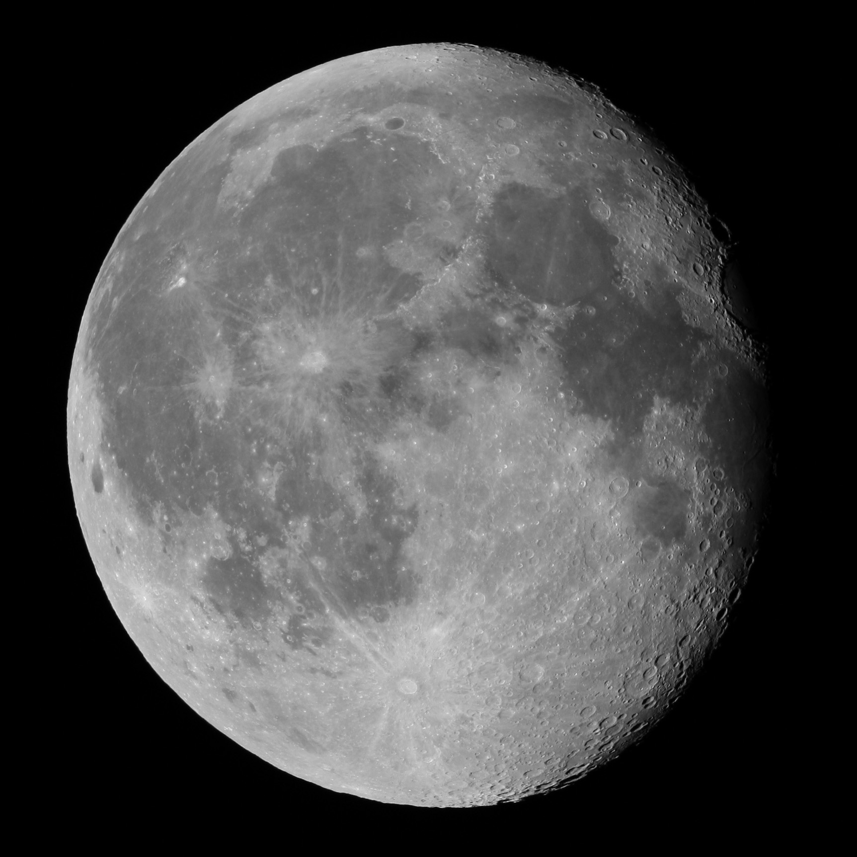

這文章簡介如何拍攝和處理全月面圖。原相用Skywatcher Equinox120配經緯儀作固定攝影,沒有用赤道儀追蹤。拍攝資料如下:
望遠鏡口徑=120mm
望遠鏡焦距=900mm
曝光時間=1/1000s (曝光時間要短,因為沒有追蹤)
ISO=640 (不能太小,確保曝光短)
原相必須對焦準確、避免震動和曝光合適。
1. 對焦方面,由於一定要用手動對焦,如何確保對焦精準?簡單的方法是用相機live view高倍對焦,然後拍攝一張。但由於對焦時可能有震動,自己眼睛判斷中焦與否又未必很準確,於是我會調焦少少,再拍攝一張,再調,再拍攝一張,大包圍地拍攝,拍攝數十張後,總有數張對焦精準。
2. 用快門繩或時間掣按快門可減少手震。
3. 曝光時間方面,用曝光開始過度短少許的設定。例如,如果曝光1/800s便會令月球部份曝光過度,則用1/1000s。

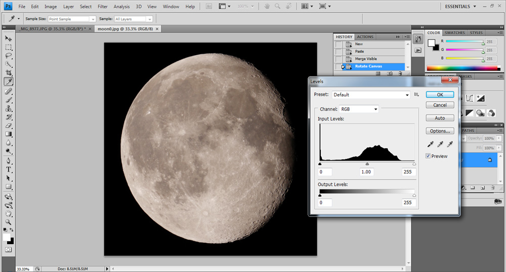

文章David » 2010-12-31, 15:06
把圖片轉為黑白色
1. 選取Image ->Mode ->Grayscale。
2. 在彈出的對話匣內選Discard。
3. 完成。

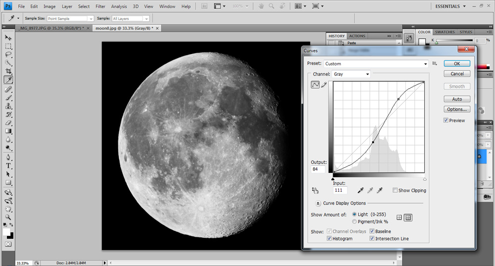

文章David » 2010-12-31, 15:11
增强圖片的光暗對比
1. 選取Image -> Adjustment -> Curves。
2. 用滑鼠點擊方格圖上的線,加入點。
3. 重覆2,共加入2-4點。
4. 用滑鼠拖這些點,使線圖變成S形。

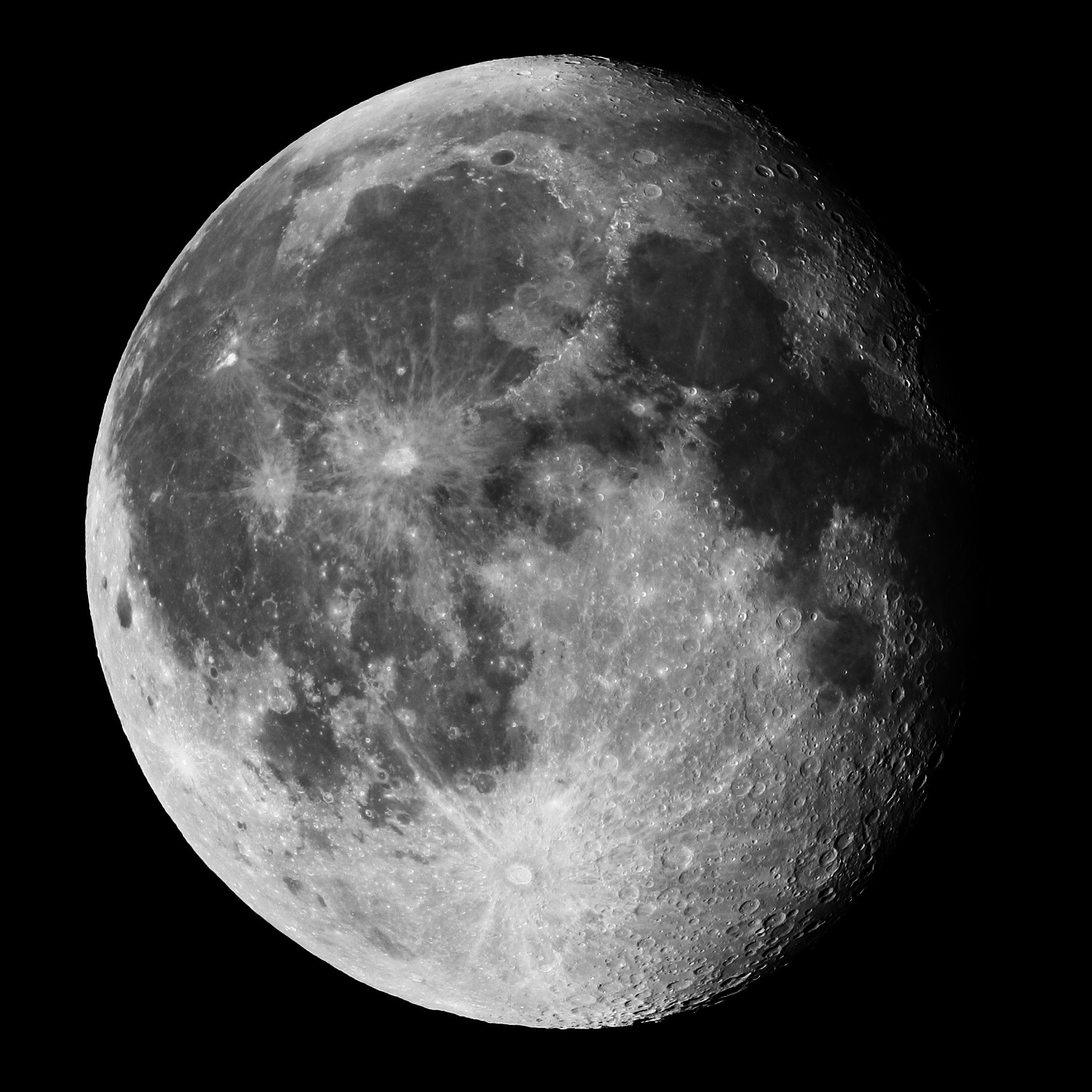

Re: 如何拍攝和處理全月面圖
文章David » 2010-12-31, 15:12
銳化影像
1. 選取Filter -> Sharpen -> Unsharp Mask
2. 調校Amount和Radius, Amount通常用50-100,Radius通常用0.5-1。任可銳化都應越少越好,不要過度銳化。
3. 預覽效果,滿意便按OK。
