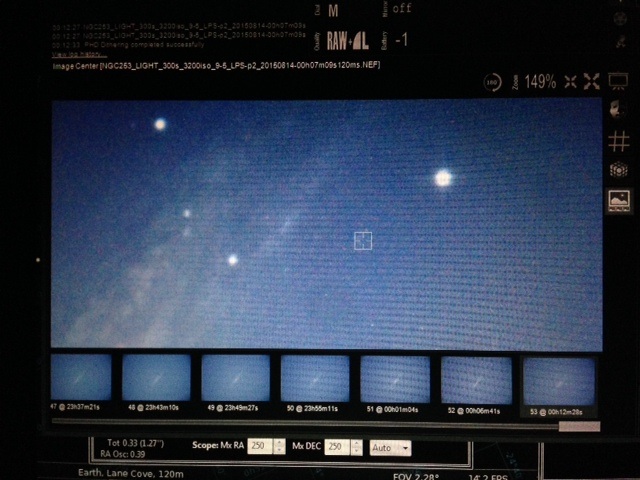

用200/1278mm鏡(1800加0.71X減焦)拍星一直是我的成功極限,因為總在拍摄不減焦的1800mm焦距時遇到導星方面的問题,而決心找出原因,一直以來超過三分鐘曝光都小許拉綫,又不想作離軸導星,於是把原来的50/175(ST-i)導星鏡換成80/400(ST-i)來试试;也動手調整了AZEQ6兩軸的虛位(backlash)。先試了三分鐘單張。
viewtopic.php?f=23&t=4168

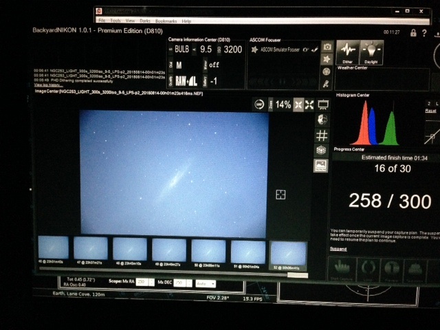

之後在家再试拍的單張五分鐘曝光,導星似乎問题是解决了,今天终於有时間處理和疊合。
-兩天體共三十多張五分鐘也順利。
-導星調焦刻意"鬆大"點,以便ST-i的稍大像素作centroid detection的運算。

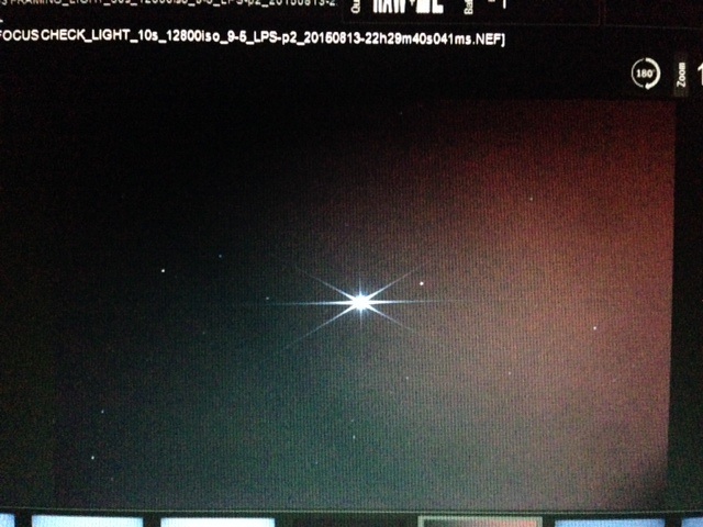

-另外也特別注意對焦鈕旋轉每刻度30micron的前後試拍,以檢視焦準,從而大約"感覺"一下這200/1800鏡調焦的寬容度。

BackyardNIKON
PHD2 80/400導星鏡 ST-i
