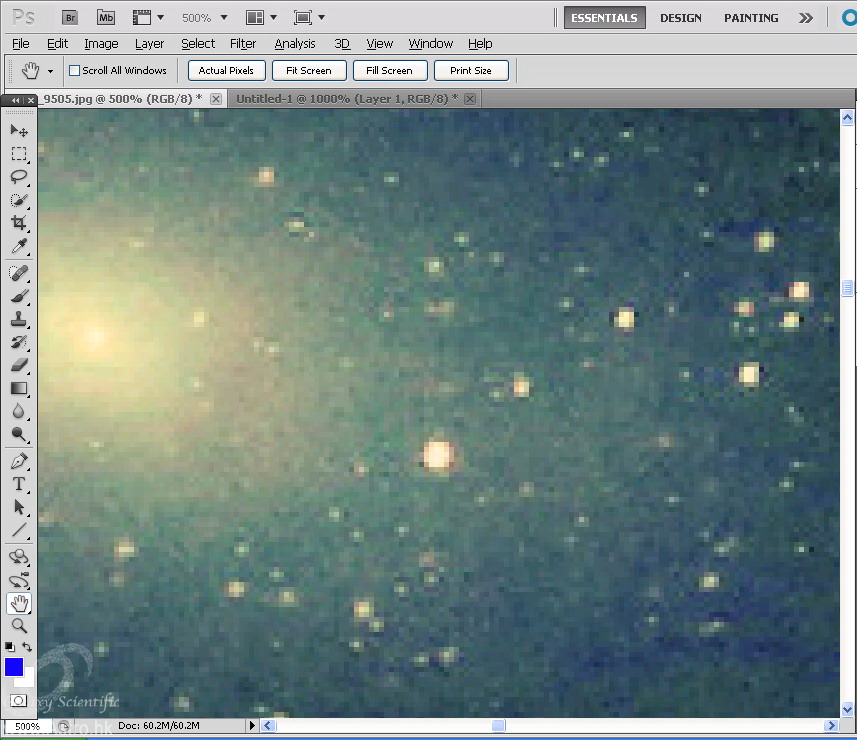

看以下當日拍攝的其中一張粗圖,單張拍攝10分鐘曝光的,包括全圖15%出圖、800X600裁切100%出圖、M110附近500%放大的檢視圖。
以500%放大的檢視圖M110附近天區,那些尚未飽和但有一定亮度的恆星,大小都在4x4像素水平,以Canon 5D Mark II的6.4um像素計,即我的星點是在25.6x25.6um大小,這個已經包括了望遠鏡連平場鏡本身成像(注意這是軸外的)、我的調焦誤差、這個低端赤道儀在LVI導星下的誤差、視寧度影響等,在10分鐘累計曝光下的總和。而在500%放大的檢視圖下,也可看我到樓上提到的應有星像形態,即星點本身以及外圍一圈的誤差半徑,所以看到附圖中的星像,其實已接近物理極限。計算如下:
http://www.telescope-optics.net/diffraction_image.htm
以F6.2光圈光學系統計,埃利盤的直徑為8.3um,但由於長時間曝光會把第一、二、三衍射環(甚至更多)的光量也會融入埃利盤形成一個星像,我暫以第三衍射環保有95%光量計,就算是完美的光學成像下,F6.2光圈的星像也要有27.8um大小,而由於我拍攝是加了平場鏡,按理會在像質有些許妥協,即放寬了軸上成像,而優化了軸外成像。有人說APM-TMB是目視優化而拍攝不及”攝星儀”,我不敢苟同,因為頂級目視APO,配合匹配的平場鏡,只要能把星像維持在十多至廿多um大小,實際上已達至視寧度極限,而所謂攝星鏡才適合深空拍攝,這個說法是一種美麗的誤會。

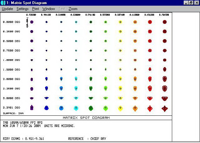

下圖再附上一張APM-TMB 105/650專用平場鏡下的點像圖,亦透過實際拍攝得以引證。所以希望帶出三點,

5. 從平場鏡的點像圖看到,以135全片幅計,24mm邊沿離軸1.06度、36邊沿離軸1.59度、四角離軸1.91度,實際上可以看到,這個為6x7片幅設計的平場鏡,對135全片幅而言,最優化點是在軸外而非軸上,所以部份人認為頂級目視APO鏡加了平場鏡也不能優化作為大視場拍攝,不能跟攝星儀比較,完全是一個誤解。
