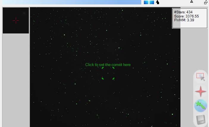

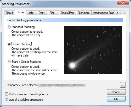

如題, 因用 DSS 疊合對齊了背景的星點, 而彗星被拉長了 :(

見:
Comet stacking1.jpg (63.22 KiB) 被瀏覽 23996 次
Comet stacking2.jpg (35.31 KiB) 被瀏覽 23996 次

Subaru 師兄, 請問 Stacking Parameter 在那個位置可以找到 ? 我暫時在 DSS 內未能找到 :(
終於找到了,原來要所有 light frame mark 了彗星才會出現。
