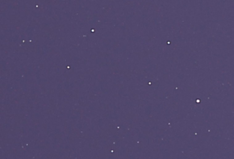

文章cocowind » 2014-05-25, 15:29
昨天有机会测试了一下iastrohub,附件图是AZEQ6 + 200F4牛 + 6D 拍摄300s 星点图放大200%的效果。

文章社長 » 2014-05-25, 21:59
這個很好,之前以為軟件對導星影響不大,但在西藏用新裝的500 口徑RiLA攝星儀,郤帶出了MaximDL的一些導星問題:
viewtopic.php?f=12&t=1188&start=380#p24297
