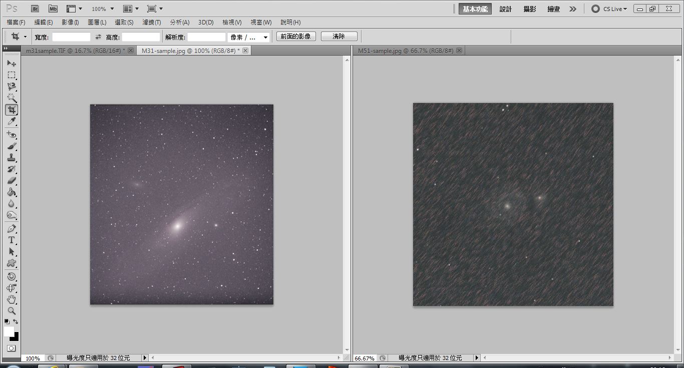

M31盲跟叠合5張既影像,另一張M51叠加5張用LVI導星
社長我發現依幾次用LVI影後既相用DSS叠加後背境就會有斜紋出現,但用番已前盲跟影既相叠加就冇此現象 :?: :?

兩幅照片不是Apple to apple的比較,M51在香港拍的訊噪比一定比M31低得多,強拉亮度曲線很容易把那些微弱的雜訊都拉出來
若用Dithering會有明顯改善,這是相機問題,不是導星器造成的,反而LVI II是市面上唯一能不用電腦操作,又能跟相機連動的自動導星器,提供Dithering功能
就算我盲跟拍奧米加星團,也會人肉Dithering,Tony Hallas在月前的Astronomy雜誌也提到,他用星野追蹤儀,也會人肉Dithering
但還是那句,黑暗天空沒有替代品,有些表面亮度太低的東西,還是留待境外拍攝吧。

:D 社長:Thank!如用冷凍單反應該可大幅改善 :P

用Nikon單反也有明顯改善,自Canon Digic 5後,人家發現Nikon vs Canon在深空上的表現,跟已往的說法剛好倒過來。
所以我去年買去西藏用的是Canon 550D Modified,偏用老一款的。
