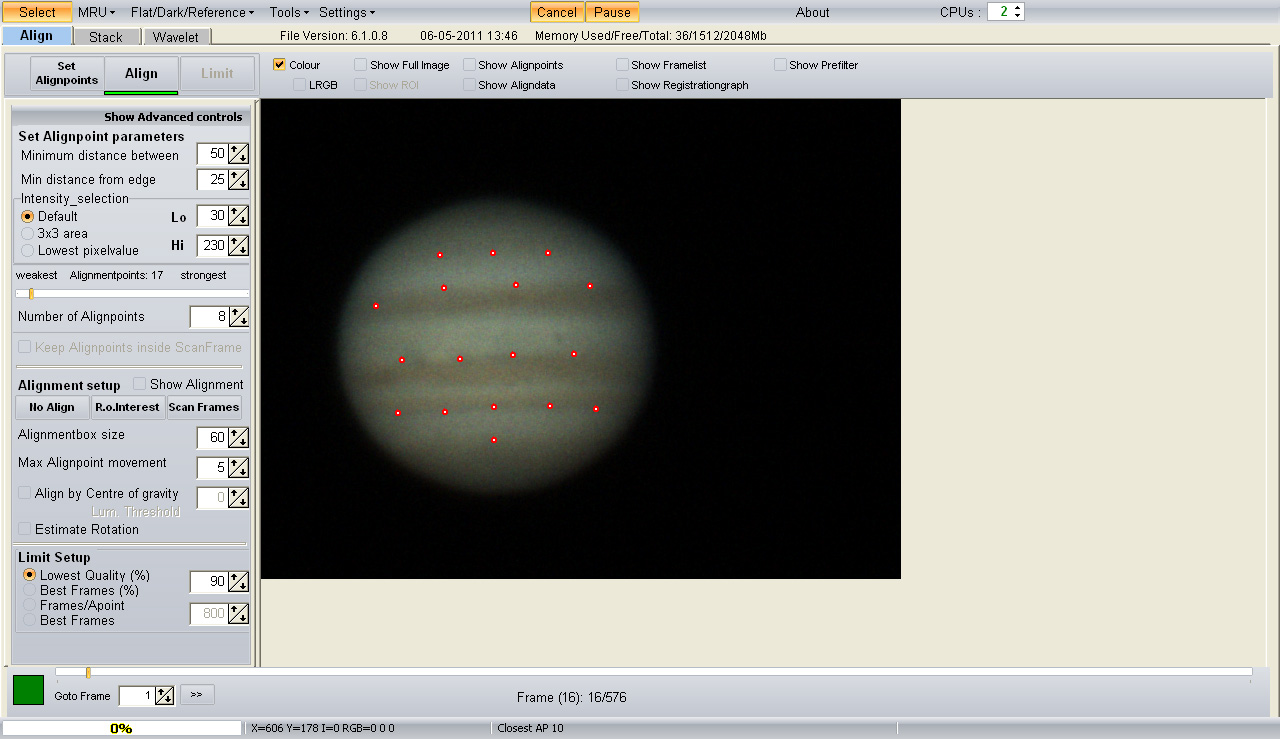

以下我使用了在去年12月底拍摄的木星影像。
在处理上,我把alignment box的大小都调整在60px。
Autostakkert
AutoStakkert
Registax V6
Registax V6

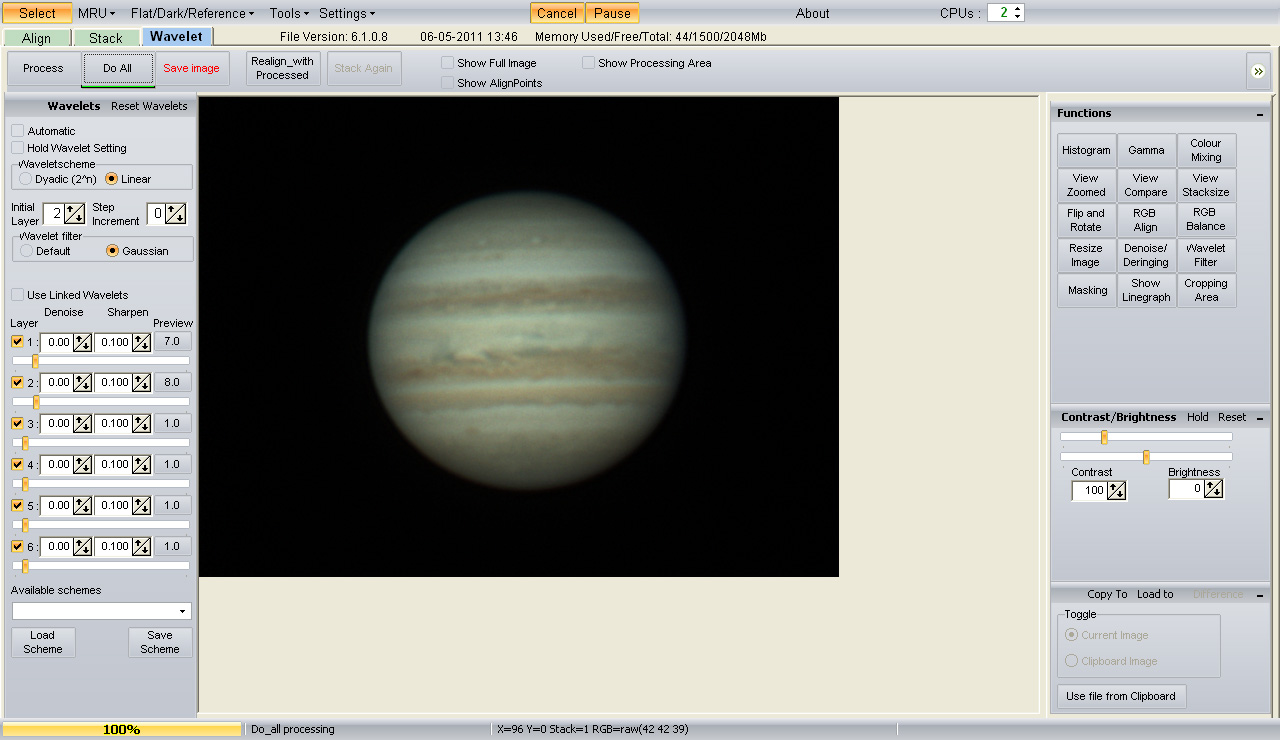

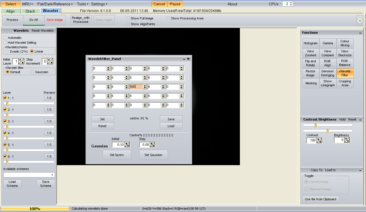

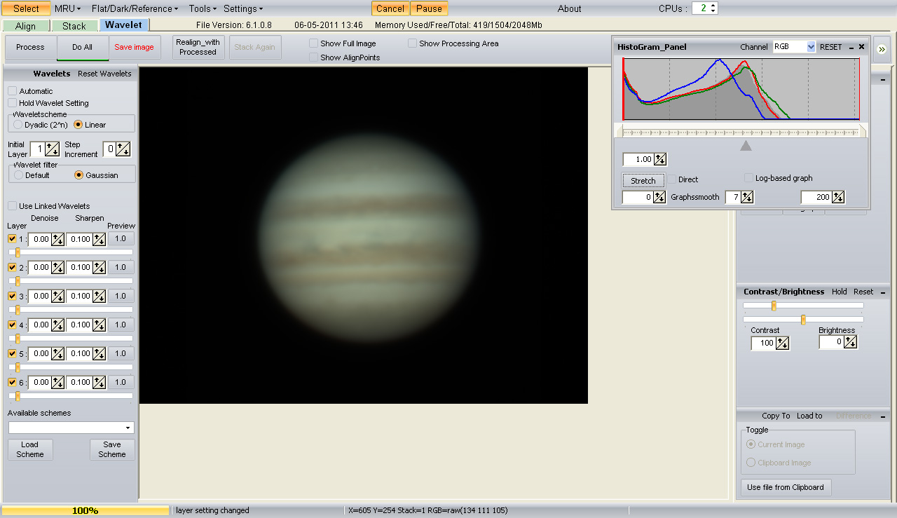

经过叠加后的所有影像,最后会在R6里做wavelet处理,但在此之前,有两个setting可以先玩下的,那就是histogram及wavelet filter。
Wavelet filter的设定,原设定,在中心部分是50而已,我看过有人把之设定在1000,在太阳及月亮的处理上,影像会比较顺滑及有层次,不会因拉wavelet时,影像太过硬邦邦。而在行星影像处理上,我较喜欢设定在500-750之间,这只是个人喜好,有兴趣的同好可以自行尝试及研究。
有时候叠加的影像会有点暗,这时就使用histogram,把影像亮度增加。
Wavelet settings.jpg (246.13 KiB) 被瀏覽 425092 次

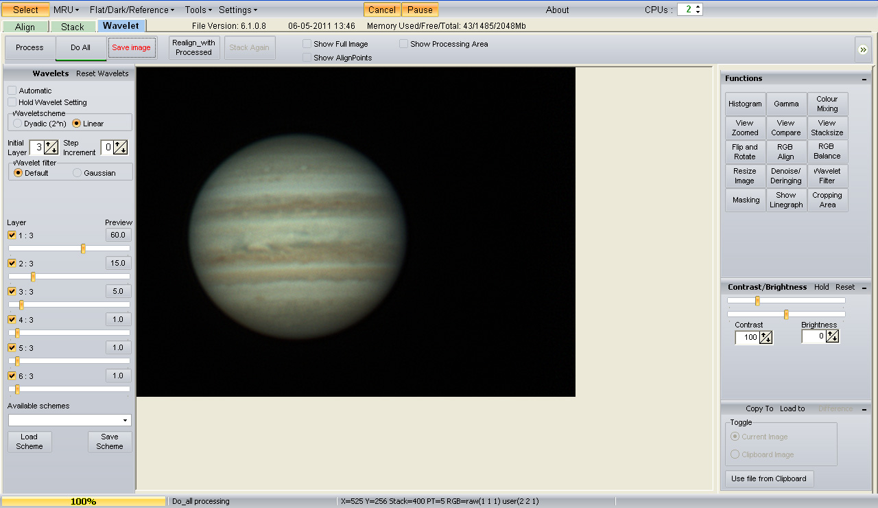

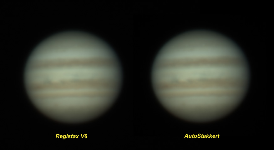

当wavelet filter及行星亮度调整后,我先来看看在R6的wavelet功能下,使用Default的表现:
AS的影像
R6的影像

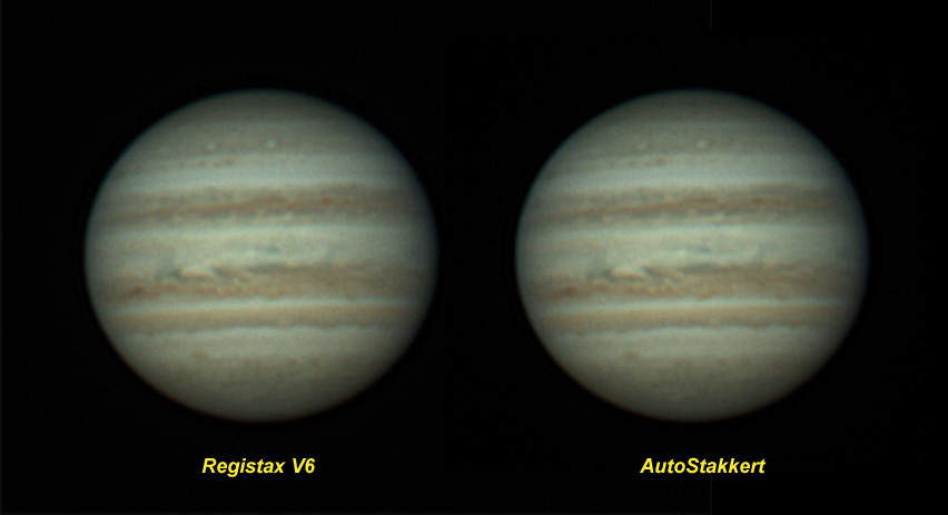

但其实我们还可以这样处理,在那个initial layer那边,提升其initial layer。不能提升太高,要不然影像会处理过渡,要适可而止,我觉得提升至layer 3是极限了,再上反而影像会被模糊掉。
AS的影像
Wavelet_default_Intitial layer 3.jpg (212.1 KiB) 被瀏覽 425091 次
R6的影像
Wavelet_default_Intitial layer 3_R6.jpg (219.68 KiB) 被瀏覽 425091 次

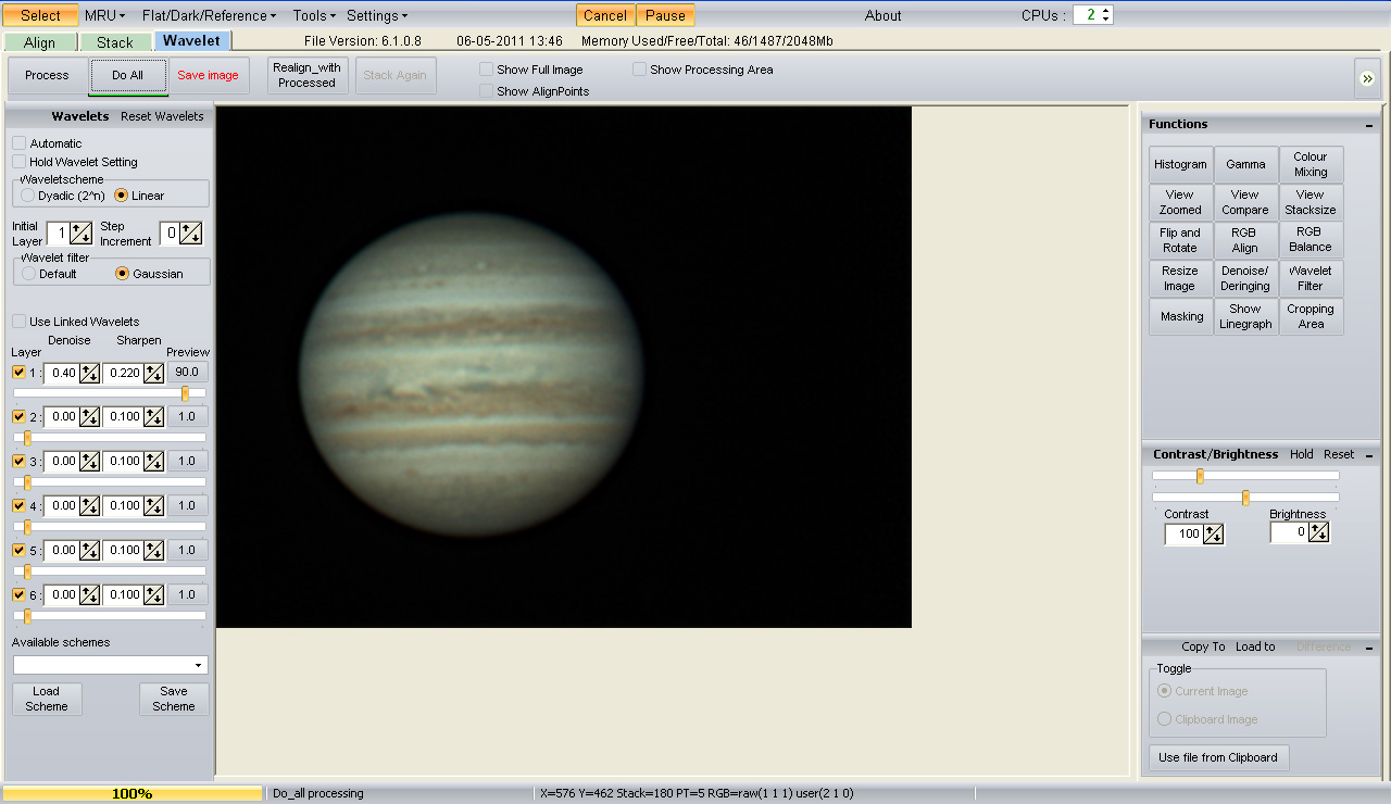

现在轮到使用Gaussian的对比。
首先,先不用其sharpen及denoise功能,直接拉wavelet及提升initial layer,这里的initial layer极限在layer 2,再上就对影像造成“伤害”了。
AS的影像
Wavelet_Gaussian_Intitial layer 2.jpg (223.85 KiB) 被瀏覽 425091 次
R6的影像
Wavelet_Gaussian_Intitial layer 2_R6.jpg (232.08 KiB) 被瀏覽 425091 次

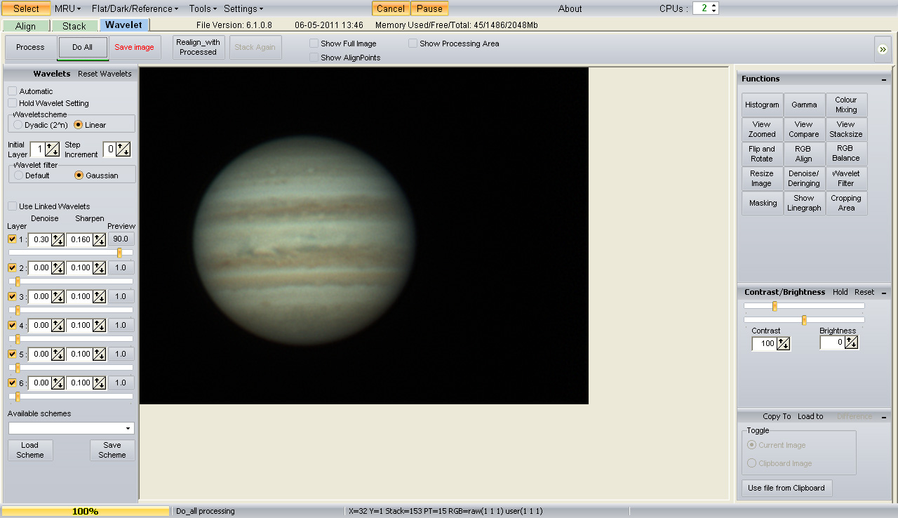

当使用Gaussian里的sharpen及denoise功能时,只是拉1st layer wavelet,影像已经有不错的表现了。
同样的,sharpen及denoise功能不宜用得太高,会弄巧反措。
我见过有同好在seeing绝好的情况下拍摄的木星,根本就不用sharpen及denoise,在default里已经很漂亮了。
在我看,如果seeing没有太好,sharpen及denoise才会发挥其功效。
AS
Wavelet_Gaussian_1st layer.jpg (219.58 KiB) 被瀏覽 425091 次
R6
Wavelet_Gaussian_1st layer_R6.jpg (225.52 KiB) 被瀏覽 425091 次
