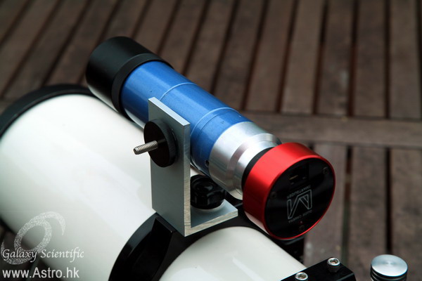

分享兩張導星鏡的L型鋁架,可作大幅度調節,尋找明亮導星。
導星鏡還是去年造那支,以9x50尋星鏡改裝,拆去目鏡後車一個鋁質接環,人內置2x消色差巴羅,整枝導星鏡會造至跟LVI導星頭及等焦目鏡合焦,這個接環的精度不用担心,這些尋星鏡的物鏡框本身可配合後端鎖環,約有5mm的調節距離,一旦調節好後我每次換上導星頭,LVI上的星像盤就是5至8像素大小,即LVI要求的最理想範圍。本人不建議把星像盤調糢糊至20像素大小,這樣會降低星像盤亮度,延長的曝光時間及降低赤道儀修正頻率。若在視寧度太差下,寧可降低導星進取度。
由於整枝鏡連導星頭渾成一體,全金屬質料很厚實,總重就是600克,而且重心剛好在這枝約200mm長的鏡管中央,配合L型支架很方便調節指向,在一般單反曝光10分鐘水平下,剛性表現優於或等同我用過的尋星鏡支架、雙環六點支撐、XY微動雲台等,要知道理想的剛性表現,建基於幾個理想因素,反而支撐方法可以很簡單:

所以若要我用一台長焦60mm甚至80mm導星鏡配合雙環六點支撐,又或者微動雲台,我寧可用現時50mm導星鏡加L型鋁角支架,這片T6061鋁角才數元而已,鑽兩個孔便成。
有些時候我不會用LVI的等焦目鏡,因為導星鏡本身與導星頭等焦,我會用25mm目鏡方便指向明亮導星,基本上把導星置於視場中央,然後以那兩顆手擰縲絲鎖緊兩軸,星像盤就會出現於LVI導星頭晶片中央的+/-10像素範圍內,有效避免星像逸出導星頭晶片的Star Lost情況,而且過程十分快捷方便。

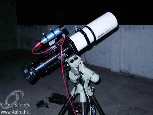

下圖可見,配合我的APM-TMB 105/650攝星鏡 (99.8%全球最高Strehl的LZOS鏡),亦即唯一能手提上機的APM-LZOS鏡,下圖所見,配合BORG F4 Super ED reducer的合成焦距在413mm水平,即光圈F3.93。可以看到導星鏡完全不是一種負担,而旁邊的80/350尋星鏡會日後測試作為203/1420APO的導星鏡,配個2x巴羅及厚身L型鋁角便可以,但我亦會考慮進一步輕量化,例如50mm尋星鏡配4x巴羅,並僅以1、2等星作導星。始終輕一點的導星鏡會減低剛性問題。

再貼一次去年11月測試以上導星鏡組合的圖片,並以參宿七作導星,因為剛好在調節範圍內,所以當時導星鏡僅以尋星鏡支架支撐,但拍攝其他天體時最好用L型鋁質支架,因為不會這麼幸運有明亮導星在數角度以外。
從我上載Youtube的片段可以看到,赤道儀在高速修正下,導星接近完美,XY軸的最大偏差只有一格水平,而且大部份時間在未出現一格偏差前已被糾正,再一次說明明亮導星的重要性:
