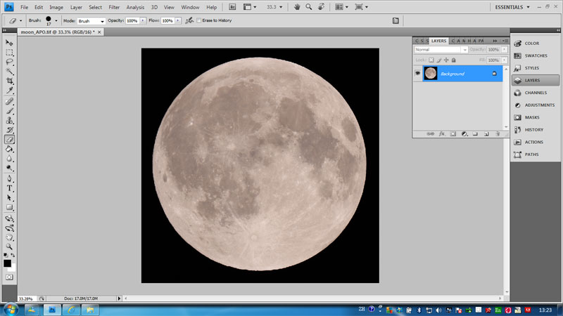

- 開啟月球檔案
- 首先要做好白平衡,方法是選取Image->Auto Color

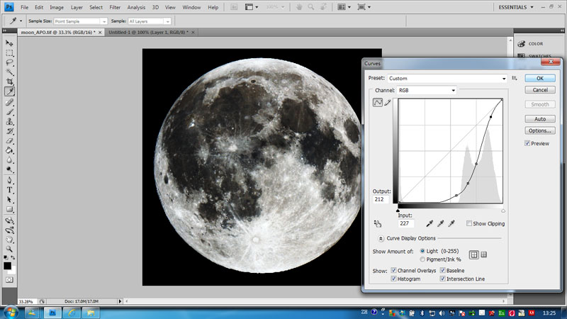

- 增強相片反差,方法可參考:www.astrocafe.hk/viewtopic.php?f=18&t=669

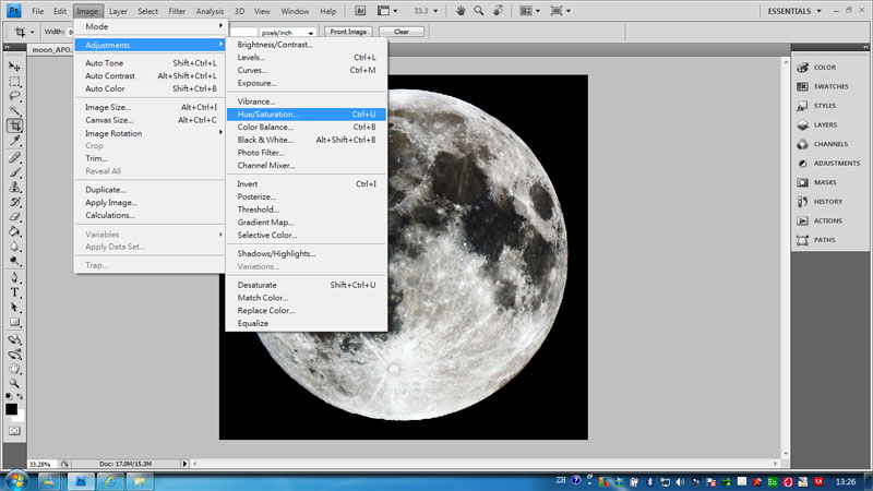

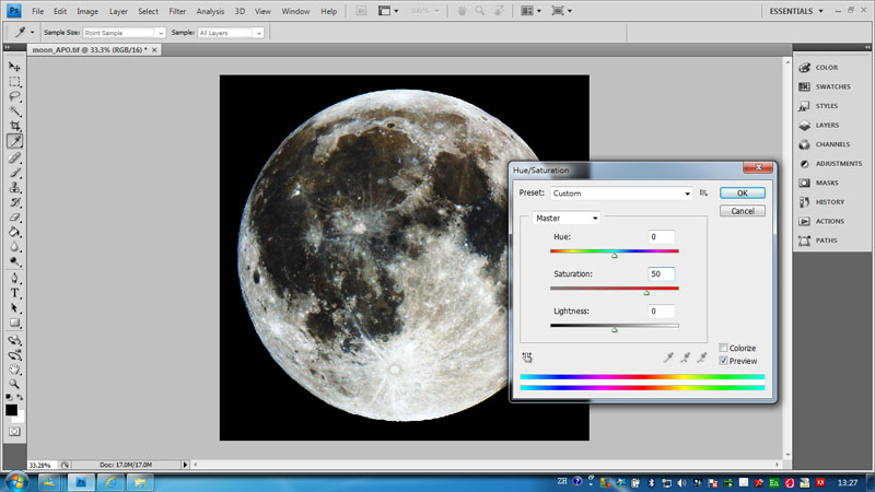

2. 強化顏色
- 強化顏色,方法是選取Image->Adjustment->Hue/Saturation
- 把Saturation設為50,然後選OK
- 重複Saturation步驟多兩至三次

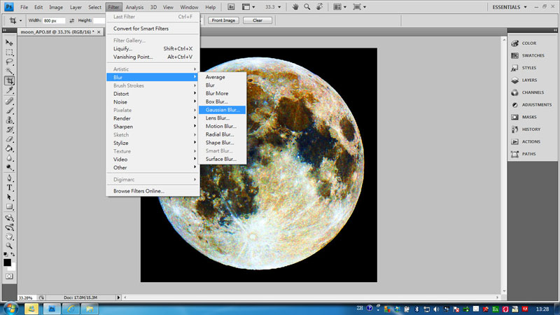

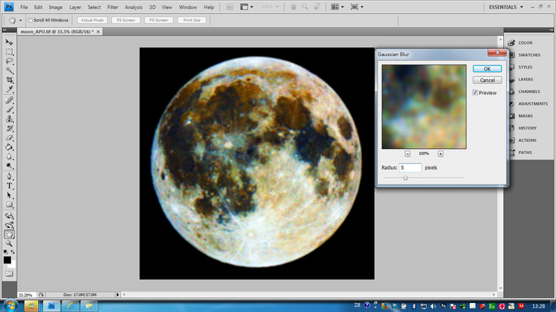

- 選取Filter->Blur->Gaussian blur (radius=5px)
- 存檔,設檔案名為「RGB.tif」

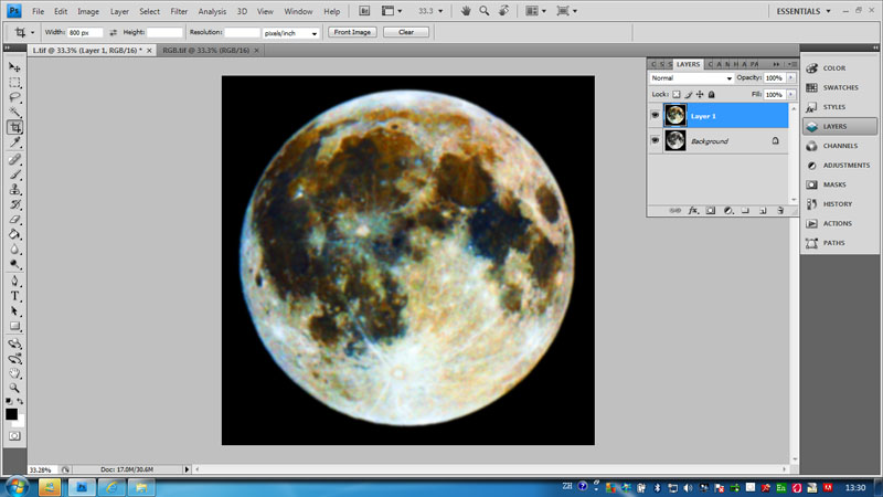

3. 二合為一

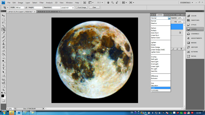

- 最後,我們把「RGB.tif」的圖畫複制並貼在「L.tif」上面,成為有兩個圖層的情況

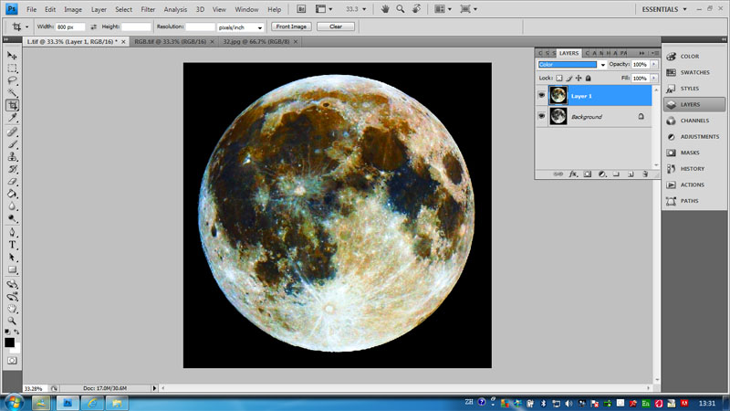

- 在圖層控制台(Layer Control Panel) 中,把混合模式(Blending Mode)由Normal改為Color,便可把RGB圖的顏色染在質素較佳的L圖。
- 選取Layer->Flatten Image,把兩個圖層結合
- 用Filter->Unsharp Mask銳化圖像,完成。
