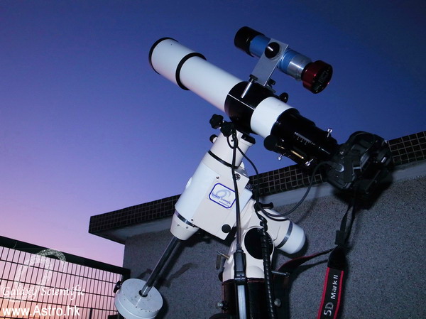

早前發表了一篇帖子,講述我最近改裝了自己的APM-LOMO 80/600作深空拍攝之用,主要是由原有的Starlight Instruments 2"調焦筒改為2.5"型號,另外進一步改裝了50mm導星鏡,以便LVI導星之用,以及用上TS 2"平場鏡及測試適用接環。

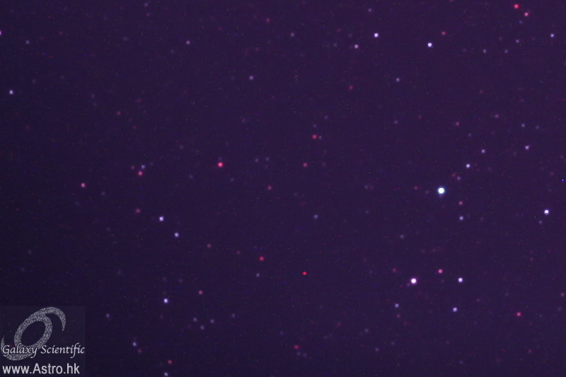

以下為APM-LOMO 80/600直焦拍攝,ISO400曝光8分鐘單張出圖,沒有任何後期處理,以下為100%檢視135全片幅的中央及四角。拍攝期間用上了UHC濾鏡,不過由於有關濾鏡通過頻譜涉及黃綠及深紅波段,而室內星點測試證實這個組合的藍光表現十分理想,點像小於紅光,所以無異於寛帶或全光譜拍攝成像,由於照片是以6.4um像素的Canon 5D Mark II測試,日後在5.4um像素上的SBIG ST8300M表現應相若,若改用135全片幅9um像素的SBIG STL11000M,由於取樣度降低40%,以100%出圖計,星點會收細40%,看來更銳利。

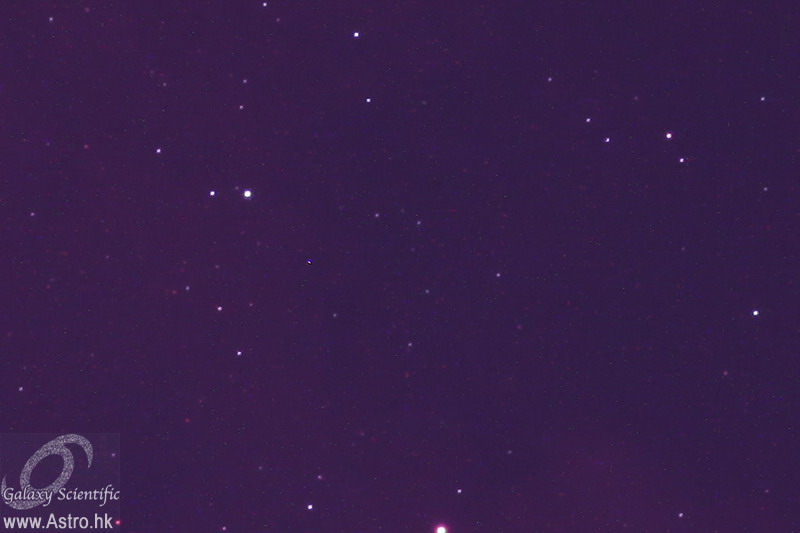

下圖為其135全片幅中一角,發現星象有輕微失焦。:
Lower left.JPG (62.46 KiB) 被瀏覽 4517 次

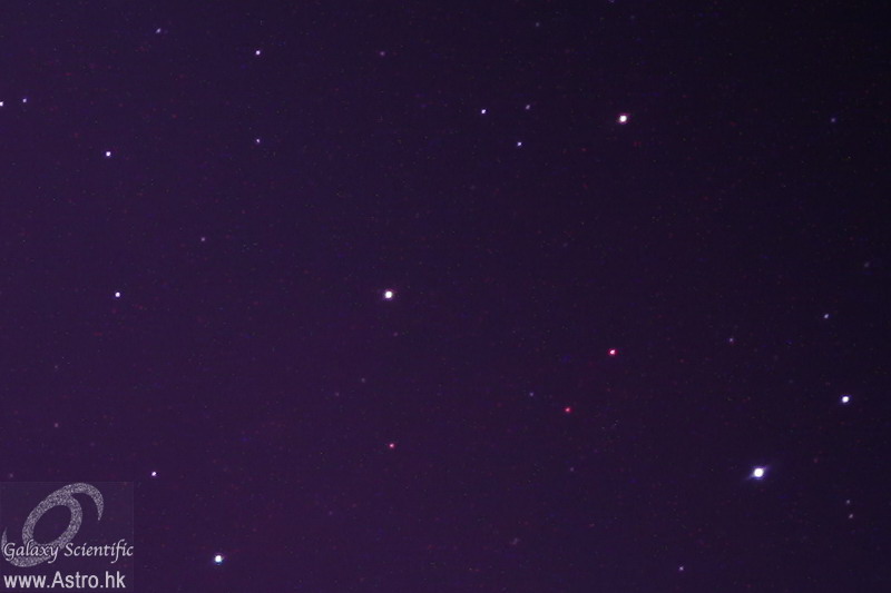

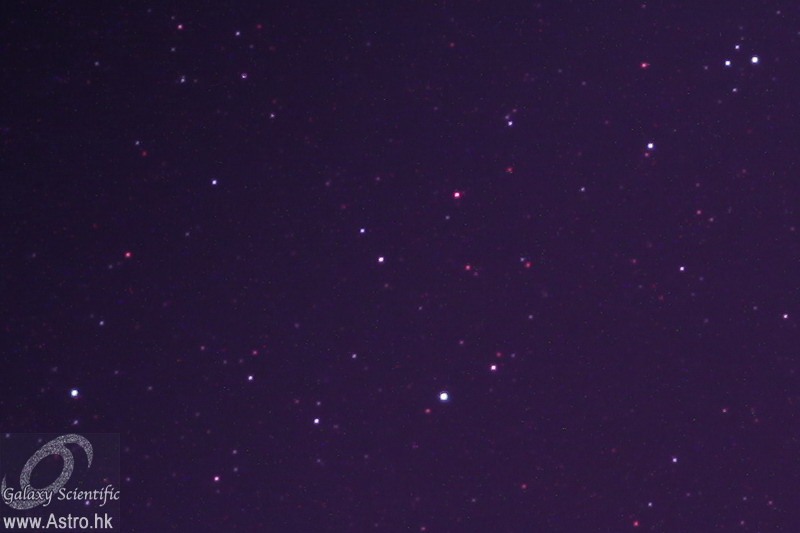

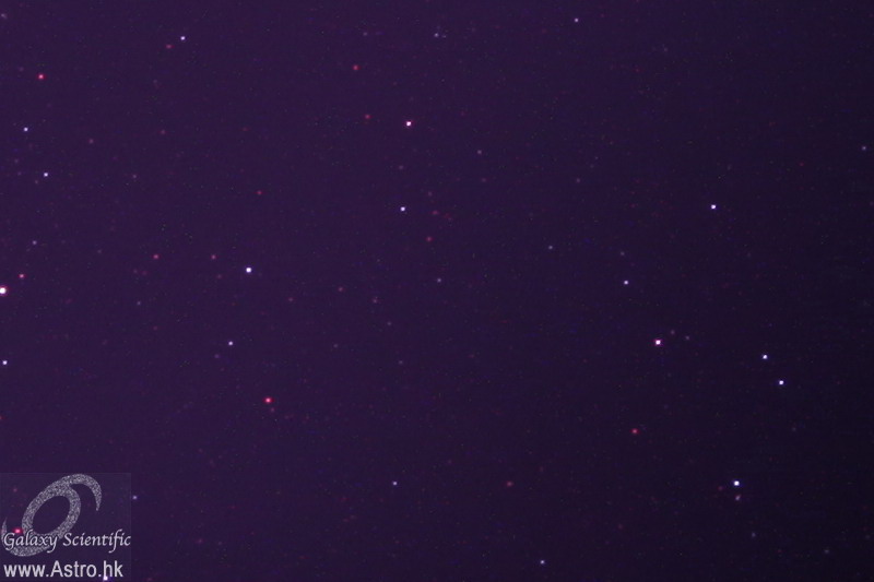

中央及其餘三角星點表現良好:
Upper left.JPG (61.98 KiB) 被瀏覽 4517 次
Upper right.JPG (56.67 KiB) 被瀏覽 4517 次
Lower right.JPG (57.6 KiB) 被瀏覽 4517 次
