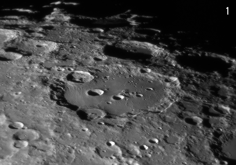

網上評論顯示Avistack在月面和太陽圓盤的處理效果較Registax好,剛好這兩項都是個人的興趣,因此一直都想試用。可惜,以前的電腦一直安裝不到avistack,也找不出原因。昨夜,終於在新電腦成功安裝及運用avistack,處理了兩年前的一段月球影片。
Avistack的用法和registax有不少分別,特別是很多設定都要重新學習,昨天只是胡亂地作了一個練習。試觀察以下兩幅圖片,一幅用registax處理,另一幅用了avistack,你認為哪幅圖較好?(兩幅圖的銳化程度相同。)

感覺#1好些,但分別很輕微,甚至可能銳化及亮度調整影響更大? :roll:

#1是用Avistack處理的。 :D
Registax的一個大問題是,如果視寧度不佳,相片會出現裂紋 (#2左邊有這現象)。
我仍不知道為什麼裝不到Avistack到Windows Vista 32 bit系統。

#1 is a bit better. The difference is very small...

我月前用avistack,的確發現月面效果比用registax好些,看月面同一區域:
viewtopic.php?f=16&t=973&start=0#p9012
