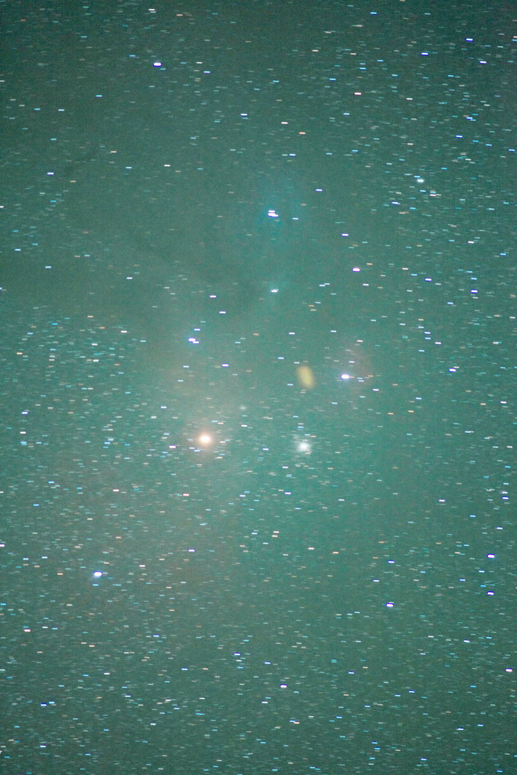

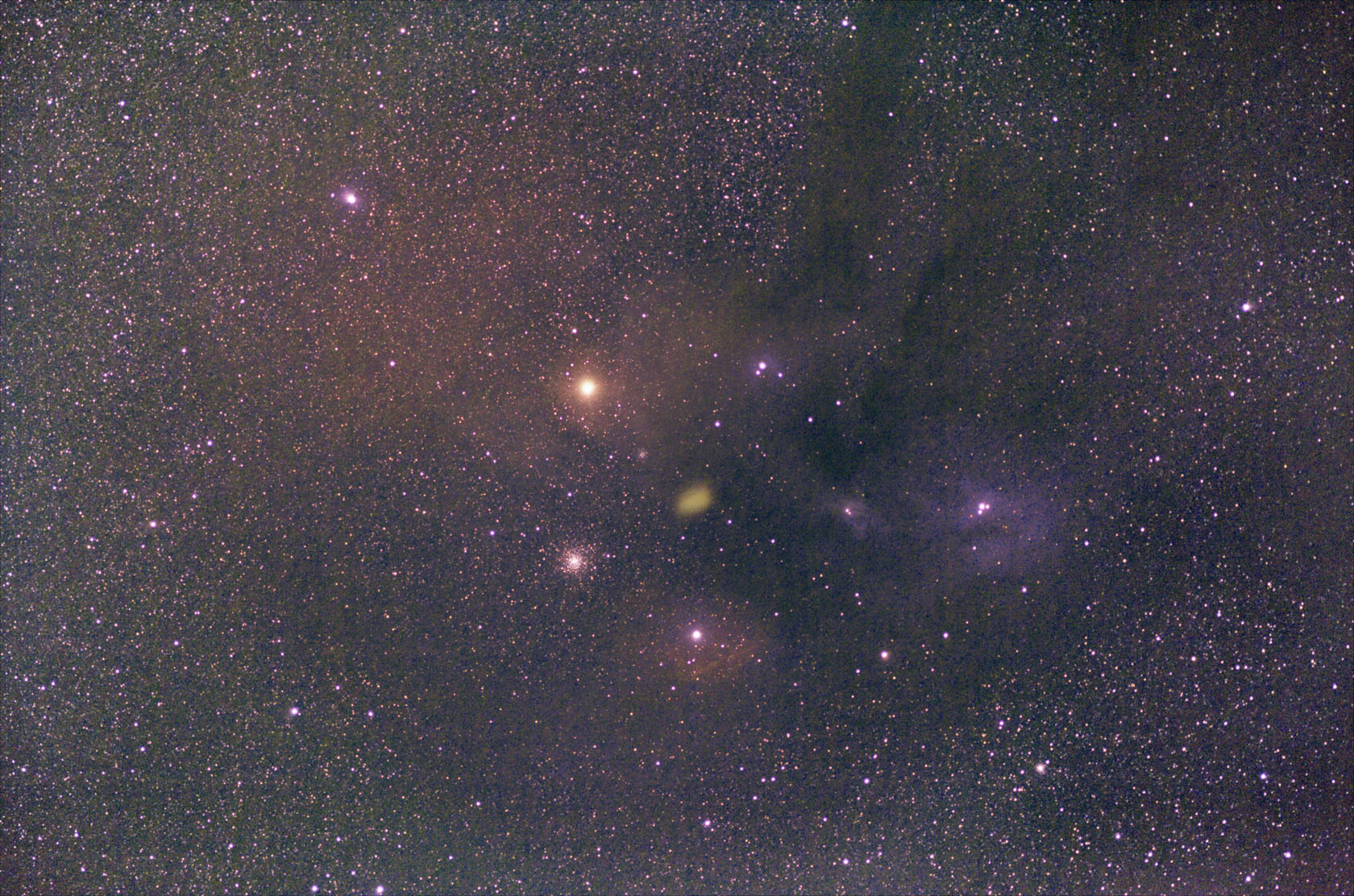

wolf123 » 2010-04-28, 21:03
總曝光時間10多分鐘而已,不知社長當時用相機預覽時的狀況?後製時總覺得曝光不足 :(
有甚麼免費軟體能讀5D的raw檔?在DSS裏面看都黑黑的,還是星空調色盤有特別的後製技巧? :roll: ,中間那個黃色物體是什?
只貼30%大小

S/N Ratio 太低了, 應該什麼都調不出來。
中間那團應該是內反射。

文章社長 » 2010-04-28, 23:34
對,訊噪比太低了,看下面當晚曝光1分鐘的照片,拉一下曲線就可看到一些色彩,但赤道儀太差,拉線了。
中間那個是內反射,心宿二太亮了.....
因為鏡頭是f8的,所以若在f4或f2.8拍攝,維持曝光20秒可以90%照片不拉線,疊加後應有所作為。
這個星空調色盤,我想信再用點功夫最後還是可以把它拿下的,但或多或少可以測試到這枝850元的三十年老鏡頭、EQ1簡易赤道儀的極限了。

文章Nebulas » 2010-05-07, 13:31
应了我说的那句话:再好的镜子、再烂的镜子也要玩到极致方罢手。
wolf也算是调到力所能及的范围了,表现得挺好的,滤掉了很多噪点。
上一幅的银河,就特别欣赏wolf的剪辑。

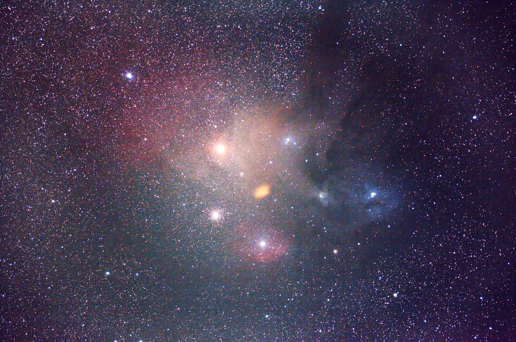

文章universe24 » 2010-05-30, 13:10
几天的连续下载,终于把社长的星空调色盘给下载完毕。
由于IRIS软件在诠释5DMII的RAW上出现问题,所以未能使用它来处理。
这次用了DSS,也看看自我弃用它以来,是否有作出了怎样的改变。
基本上DSS的处理方式没有改变,但一些细节功能有提升了,DSS也真的为拍摄者省下很多的处理时间,如果有时间坐下来看看DSS的处理流程,我们会发现每个处理步骤,DSS都会以文字显示出来。
看来我要从新再仔细使用DSS了。
在DSS处理完毕后,我只是在DSS里把Luminance curve稍微拉一下,以及把照片背景亮度提高,然后便转入PS处理。
在PS里做了curve, color balance, level, saturation及median filter。

文章wolf123 » 2010-05-30, 13:36
universe24 寫:在DSS处理完毕后,我只是在DSS里把Luminance curve稍微拉一下,以及把照片背景亮度提高,然后便转入PS处理。
你的顏色比較鮮豔,紅色的部分較明顯,我的偏黃 ;)
