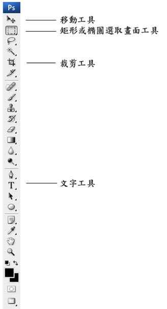

啟動Photoshop軟件後,工作介面會出現多個工具符號,我們主要只會運用下列四個工具。

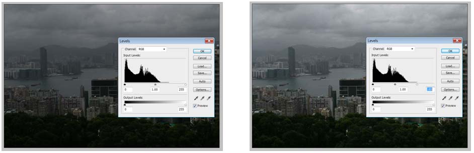

步驟1:擴大圖片的層次
1. 選取Image -> Adjustment -> Levels,把Input Levels的白三角用滑鼠向左拉。
2. 按OK即完成。

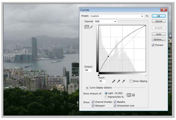

步驟2:增强圖片的光度
1. 選取Image -> Adjustment -> Curves。
2. 用滑鼠點擊方格圖上的線,使線圖出現一點。
3. 用滑鼠拖這點,使線圖變成曲線,如下圖所示。
4. 按OK即完成。

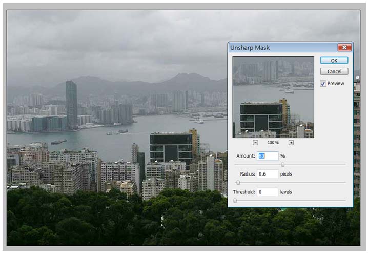

1. 選取Filter -> Sharpen -> Unsharp Mask
2. 調校Amount和Radius,Amount通常用50-100,Radius通常用0.5-1。任可銳化都應越少越好,不要過度銳化。
3. 預覽效果,滿意便按OK。
