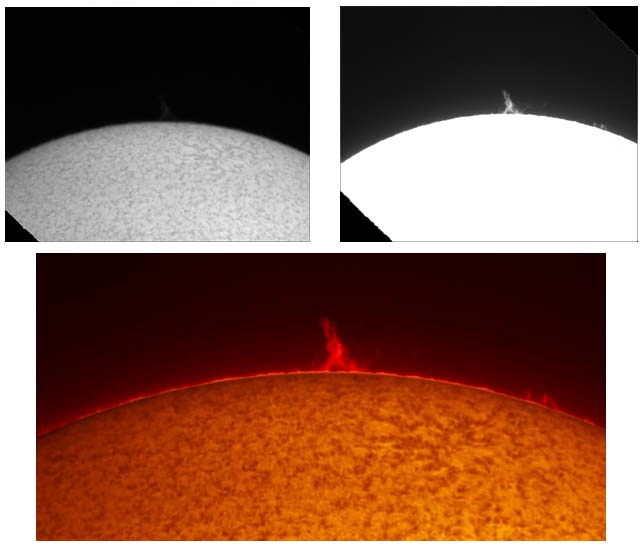

由於太陽的表面和邊緣日珥的光度有很大差別,當太陽表面圓盤 (disk) 曝光正確時,邊緣日珥則太暗;相反,當日珥曝光正確時,圓盤卻曝光過度。因此,沒有相機可以用同一曝光時間成功拍攝到圓盤和邊緣的細節。
為了解決這個問題,我們通常用為日珥拍攝一段影片,為圓盤用另一曝光時間影拍攝另一段影片,經RegiStax處理後便得出兩張相。最後,便運用Photoshop可把這兩張相結合,成為一張合成相 (Composite Image)。

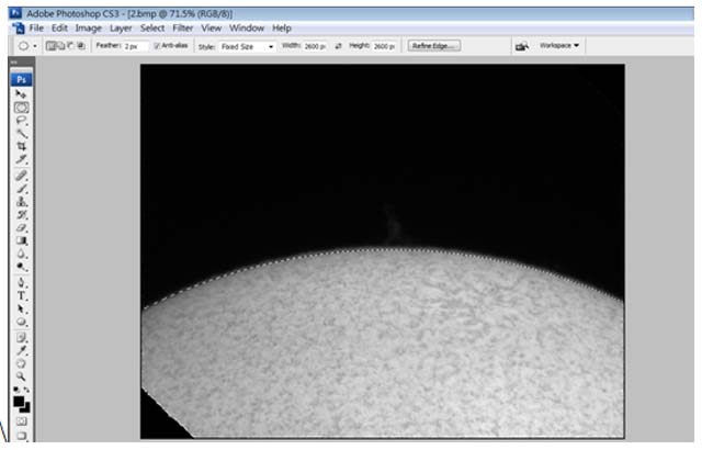

1. 開啟圓盤和日珥相。
2. 在圓盤相,選取橢圓選取畫面工具,在Style選單選擇Fixed Size,並於Width和Height輸入同一的數字,如2000px。把滑鼠放在圖盤相片上並點擊相片,一個直徑為2000px的圓形應在圖中出現。試選擇另一Width和Height,直到產生的圓形和圓盤邊緣吻合,如下圖所示。

3. 在橢圓選取畫面工具選單中,把feather設定為2px或3px。
4. 選擇Select -> All,然後Edit -> Copy。
5. 在日珥相中,選擇Edit -> Paste。

8. 選擇Layer -> Flatten Image。
9. 用裁剪工具選取想保留在完成圖的部份。
10. 完成
