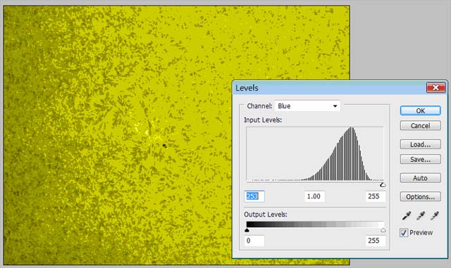

1.選取Image -> Adjustment -> Levels。
2.在Channel選單中選擇Blue,然後把黑三角移到最右處。

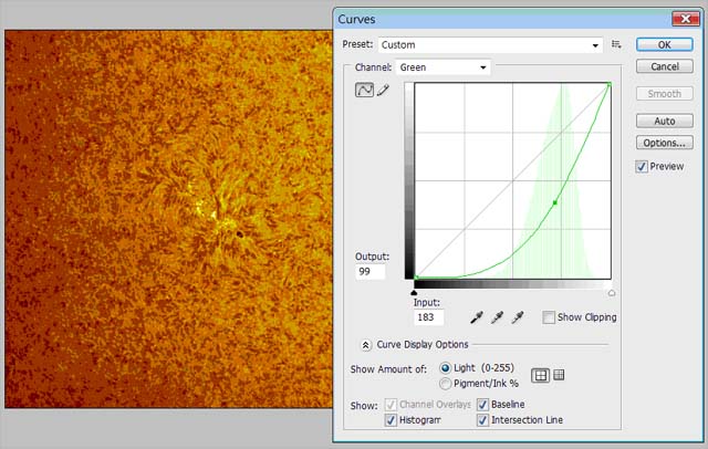

3. 選取Image -> Adjustment -> Curves。
4. 在Channel選單中選擇Green,用滑鼠點擊方格圖上的線,令線圖出現一點。現在用滑鼠拖這點,使線圖變成下圖般的形狀。
最後由 David 於 2010-03-20, 20:32 編輯,總共編輯了 1 次。

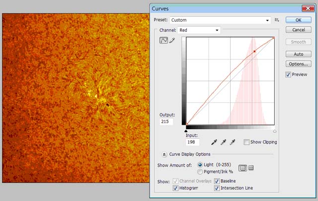

5. 在Channel選單中選擇Red,用滑鼠點擊方格圖上的線,令線圖出現一點。現在用滑鼠拖這點,使線圖變成下圖般的形狀,然後按OK。
最後由 David 於 2010-03-20, 20:33 編輯,總共編輯了 1 次。

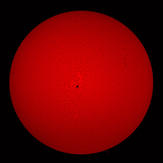

6. 如想令太陽的顏色變得更為火紅,可選Image -> Adjustment -> Levels,然後把在Channel選Red,把Input Levels的白三角向左移少許。
bright red.jpg (49.49 KiB) 被瀏覽 12645 次

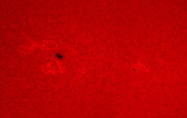

文章vr2il » 2013-01-07, 20:39
請問如何可做到如下圖的紅色?

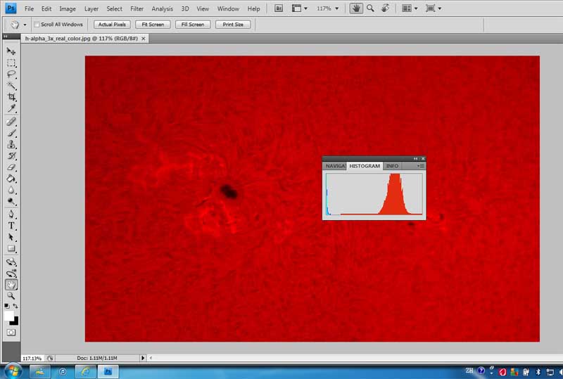

vr2il 寫:請問如何可做到如下圖的紅色?
由這圖的histogram看到這圖大致上只由紅色組成,沒有藍色和綠色,所以只需把藍色和綠色去除便成了
