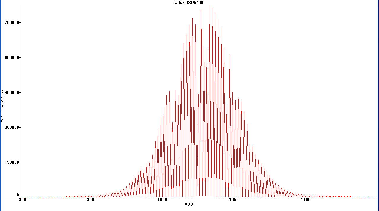

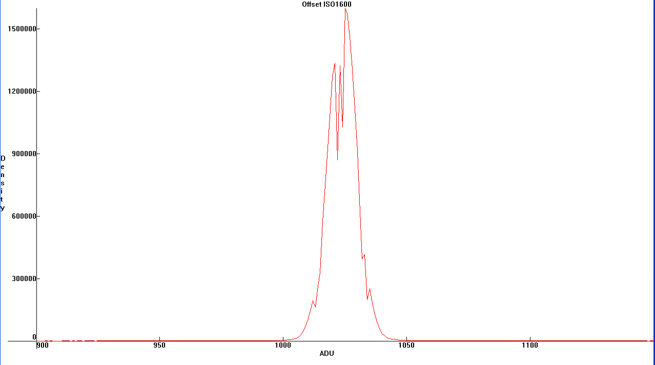

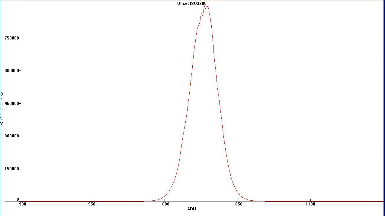

在这里先让各位看看无敌兔的初始读出噪讯(offset/bias)。
横向是像素的亮度值,是analog to digital单位,并不代表gain。
纵向则是在某亮度值中,像素的数量。
如果以数学曲线的角度来看,ISO3200的曲线是最好的,相机读取像素亮度值时得到较“均匀”的“对待”。
但如果仔细再看,ISO1600的像素与像素间的亮度值较为靠近。
ISO1600
ISO3200
ISO6400

抱歉我一竅不通,有幾點要教育一下,為了省時間不去找資料研習,又想借這帖讓各同好學習,所以公開請教一下。
從圖表看,由1600到3200到6400,噪訊就是多了數十ADU。而不管像素的亮度值如何,按理這些都可以跟flat、dark等一併從影像處理掉,那不同ISO值的噪訊"質量"有何相干?
另外6400那種柱狀圖表現較為波動,你如何理解? 或會否對後期影像有影響?
當晚在檳城拍的6400暗場有點問題,早兩天重拍的已發給你,可用嗎?
另外上傳附加檔案後,不用按"加入文章內"的那個鍵,看帖時點擊一下便會整張顯示出來,否則會在帖上裁掉一部份的,不要介意我幫你修改了一下。
Re: Canon 5D Mark II 暗場測試
文章universe24 » 2011-04-26, 12:13
我的观点是这样的...
Bias/Offset里,除了读出噪讯外,还有就是像素的初始值,这个初始值的用意在于激活每个像素,以便更加有效的“捕捉”光子。
照理来说,初始值应该每个像素都是一样的,如果换成histogram,我们只会看见一条直线向上,但由于一些制作上的缺陷及误差,某些像素并没有到达应有的初始值,以统计数学角度来看,就会出现柱状的histogram。
那个ISO6400的初始值分布,告诉我们在某个ADU值中,并没有任何一个像素拥有那样的ADU值,这就变成某组的像素只在某特定的ADU值,换成影像的角度,拍摄出来的画面,灰阶(grey tone)就会变得不顺滑,有断层了。要解决这个问题,唯有就是拍摄更多的同样的画面,加以叠加。
在深空天文摄影上,加上dithering的做法,叠加多点张数,要在ISO6400拍摄深空应该就不成问题了。但如果是天文风景照,还是以ISO3200拍摄较好。

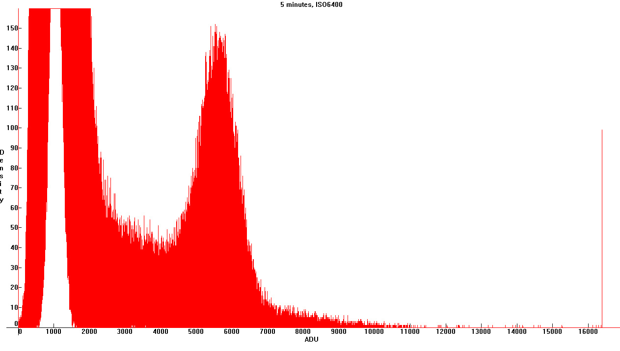

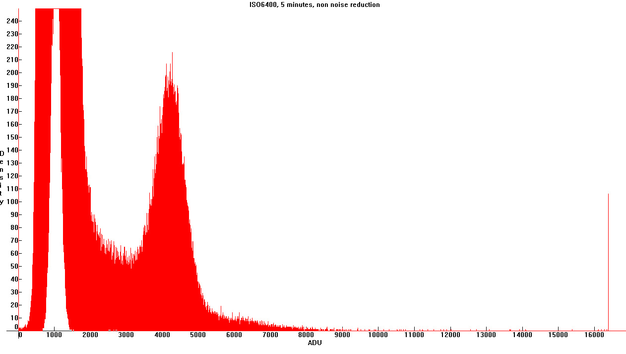

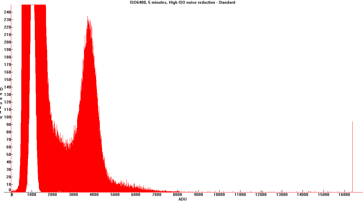

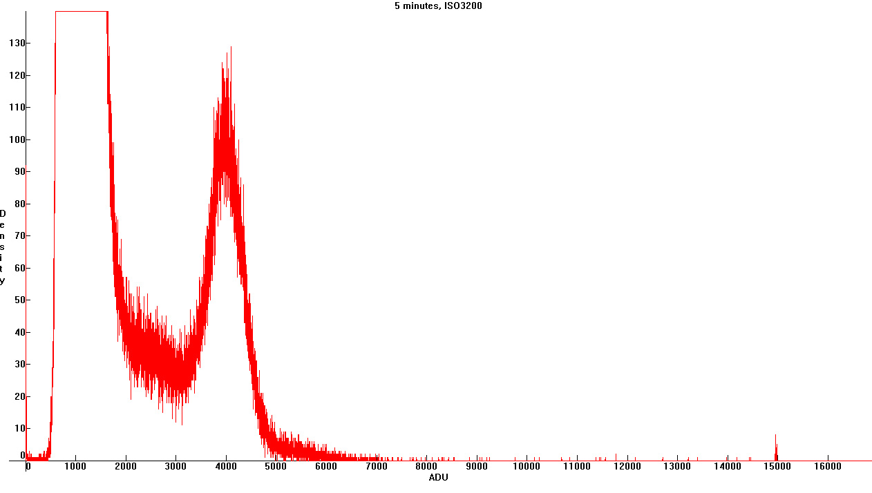

文章universe24 » 2011-04-26, 13:11
以下是ISO6400,曝光5分钟的histogram。
图中可以看出,有许多的像素依然停留在初始ADU值,有一部分的像素藏有热噪讯。
相比之下,High ISO noise reduction在standard的时候,ADU值只低于disable时的500ADU而已。
Noise主要集中在整个histogram的1/4位置,所以在拍摄时,星空背景ADU值高于此,就表示已经纪录了所有来自天空的讯息,再长的曝光也只是浪费时间而已。
如果天空背景真的太暗了,以ISO6400,在28度的高温下拍摄,也不应该再高于5分钟了,以便把噪讯维持在1/4的位置。
当然,如果有耐性及时间,拍摄越多张数,消除杂讯及照片素质也会相对的提高。

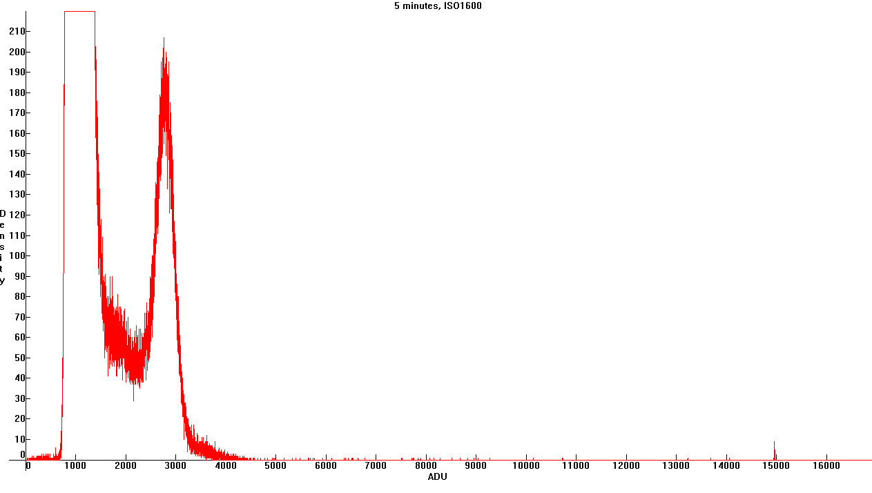

文章universe24 » 2011-04-26, 19:43
以下是ISO1600, 3200及6400,曝光5分钟的对比。
5mins 6400.jpg (127.82 KiB) 被瀏覽 24589 次
5mins 3200.jpg (122.11 KiB) 被瀏覽 24589 次
5mins 1600.jpg (107.9 KiB) 被瀏覽 24589 次

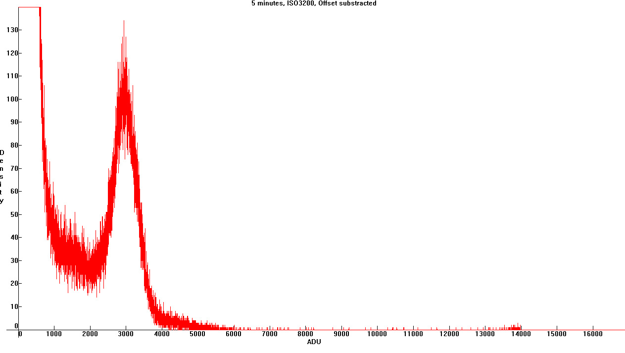

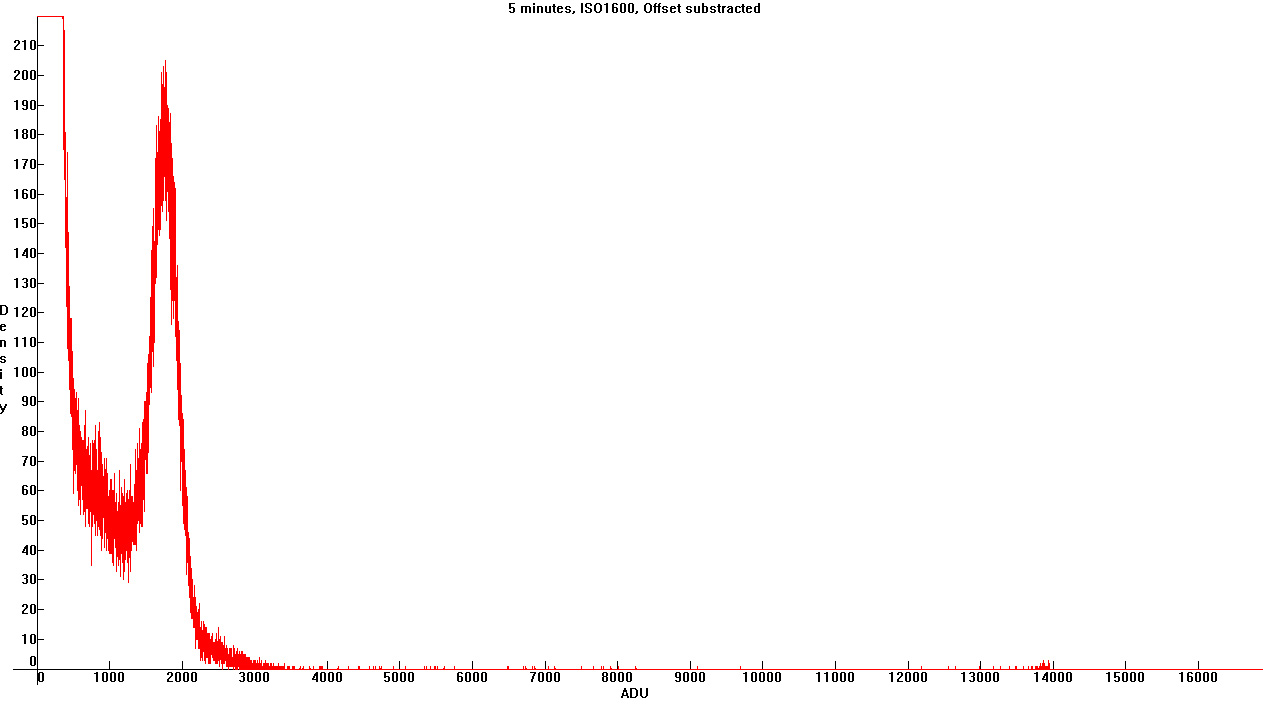

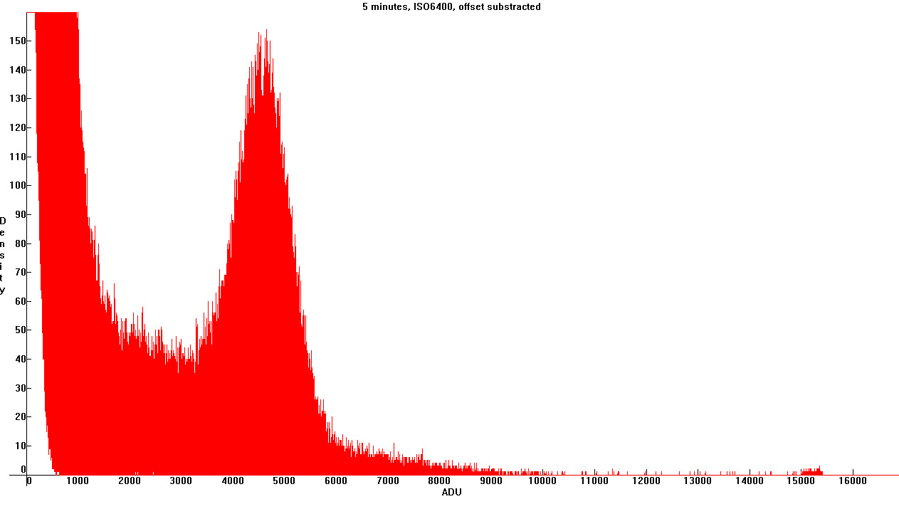

文章universe24 » 2011-04-26, 19:46
这是减去bias/offset之后留下的“讯号”。
5mins 6400 offset substracted.jpg (116.65 KiB) 被瀏覽 24590 次
5mins 3200 offset substracted.jpg (120.87 KiB) 被瀏覽 24590 次
5mins 1600 offset substracted.jpg (104.2 KiB) 被瀏覽 24590 次
