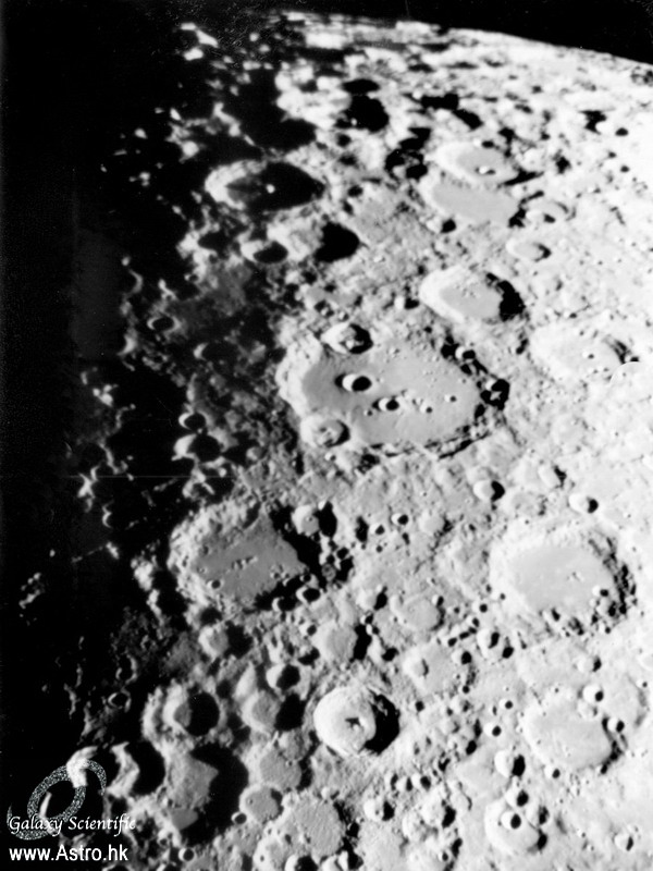

這是用TMB Supermonocentric 12mm目鏡投影拍的:
viewtopic.php?f=16&t=43
但由於高修正度像場很細小,僅大過木星沒多少,木衛離開木星面時也開始糢糊了,所以拍月面都是用Televue巴羅或Powermate之類會好些,又或者某些投影專用目鏡,例如Pentax某些型號,又或者我十多年前有高橋PJ系列目鏡用來拍月面的,的確比手上的Plossl的可用像場大些 (當時很苛刻的,是投影到整張35mm菲林上),看這個:
300 f8.5 牛反 + Nikon F body + 目鏡投影
Kodak TP2415 菲林
Star 06.JPG (126.66 KiB) 被瀏覽 8003 次
