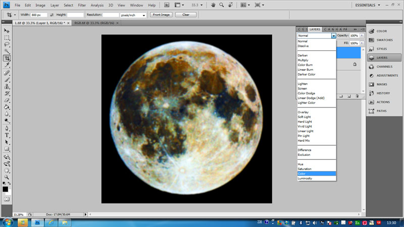

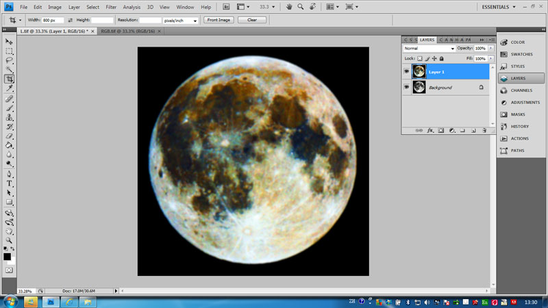

3. 二合為一
- 最後,我們把「RGB.tif」的圖畫複制並貼在「L.tif」上面,成為有兩個圖層的情況

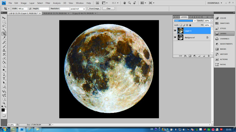

- 在圖層控制台(Layer Control Panel) 中,把混合模式(Blending Mode)由Normal改為Color,便可把RGB圖的顏色染在質素較佳的L圖。
- 選取Layer->Flatten Image,把兩個圖層結合
- 用Filter->Unsharp Mask銳化圖像,完成。
