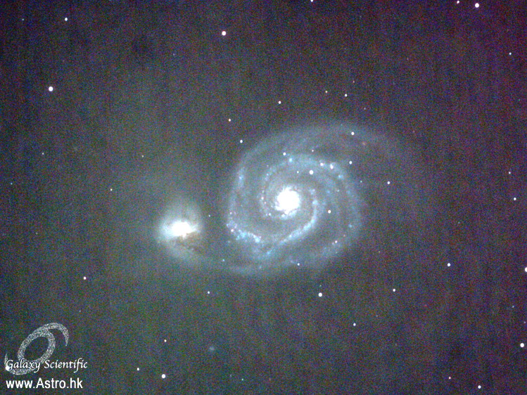

純粹試鏡,原來在自家天文,普通透明度的晚上,仍可拍到一些星系全貎,或許等待某個透明度高的晚上,增加累計曝光以改善訊噪比,影像質量能夠進一步提升 :roll:
2011-02-28 (02:25)
APM 203APO, Paramount ME Blind guide, Canon 5D Mark II, LPS-P2濾鏡
24x2.5min = 1hr曝光 @ISO800
該區天空背景亮度約18.25等
CSS, Photoshop處理, no flat, no dark
中央25%裁切,15%出圖
因為天空透明度、曝光不足及自家天台光害關係,影像背景雜雜訊很多,故本圖純粹作檢視設定及解像度。日後正式拍攝時會做好後期處理,正式出圖。

The color & detail have been processed out. But some bright parts have been saturated. The noise is a bit high. What is the main cause of it? How to measure the magnitue of the background? Light pollution meter?

willis 寫:The color & detail have been processed out. But some bright parts have been saturated. The noise is a bit high. What is the main cause of it? How to measure the magnitue of the background? Light pollution meter?
我是在近市中心的拍的,北面沒數公里就是深圳,昨晚北極星肉眼不可見,以這情況下,能拍出這樣子其實有點出乎我意料之外。由於整個星系幾乎隠沒在透明度不算理想及有明顯光害的天空背景中,拍星系這種表面亮度低的目標,要麼跑到高山上,要麼跑到郊外去,所以能把星系細節拉出來,訊噪高點也是正常的。
當然若我改用ST8300M再三原色獨立拍攝及處理,像質又會明顯改善。
始終這些僅是測試照片而已。以我自家天台來說,還是拍窄頻好些:
viewtopic.php?f=17&t=621

不垃圾啊,在那种环境,拍成这样,很出乎我的意料了,很多细节都出来了。
要说社长的设备啊,没的说,就是没有认真拍摄的“态度”。 :lol:

Simpleasure 寫:要说社长的设备啊,没的说,就是没有认真拍摄的“态度”。 :lol:
你什麼時候見過賣軍火的會上場打仗,我在試驗武器性能而已 :lol:
