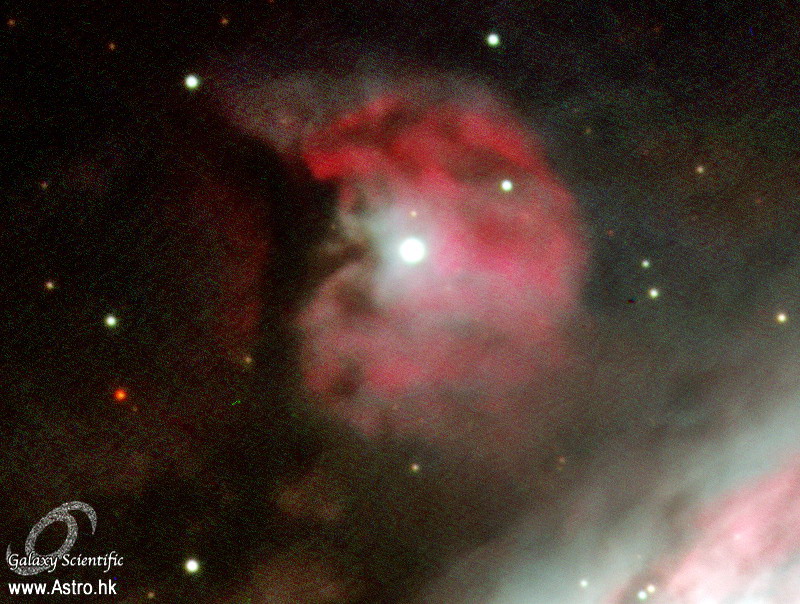

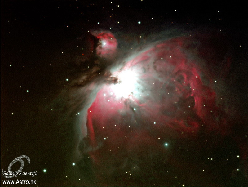

今晚花了不少時間測試一些老器材新功能,SBIG ST402ME、ST8300M、Paramount ME的導星及PEC等,隨手拍了一張很有風格的M42。

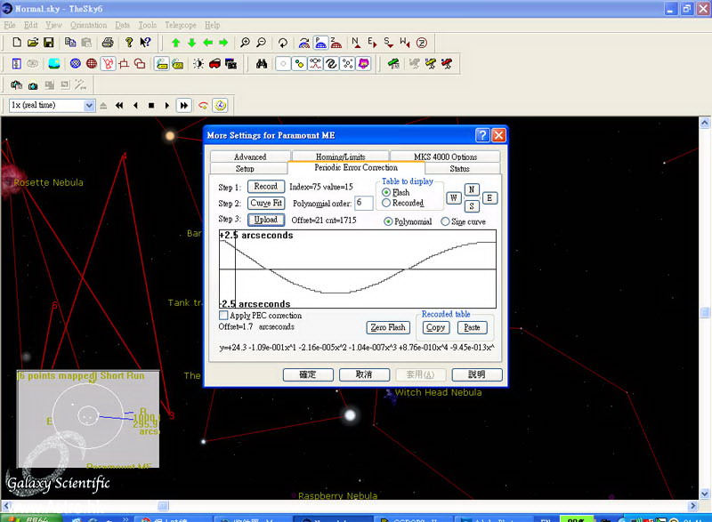

Paramount的追蹤精度的確厲害,啟動PEC後竟可1420mm配5.4um像素盲跟 :shock:
怪不得David Levy可用C14以4000mm直焦盲跟3分鐘:
viewtopic.php?f=13&t=313
不過視寧度很弱,所以星點並不銳利,相片並未達到1420mm焦距應有的解像度。
SBIG ST8300M 冷凍相機
LPS-P2 濾鏡
RGB 每通道 60sec x 8 = 總曝光24分鐘
Paramount ME 盲跟
地點:上水自家天台,目視可見北極星,以那種灰濛濛的天氣來說,能把彩色照片拍到這樣子算差不多了,當然窄頻會厲害得多:
viewtopic.php?f=17&t=621
上圖為24%出圖
下圖為中央800x600局部裁切,100%出圖
M42 RGB 60s x8 Crop.JPG (199.4 KiB) 被瀏覽 5872 次

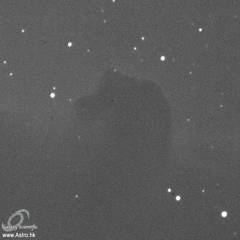

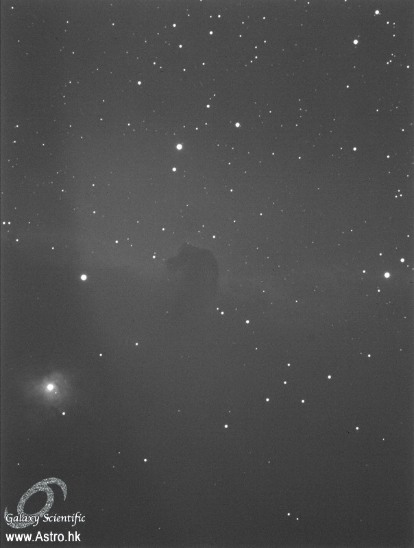

also made this morning, single shot 300sec exposure unguided at 1420mm withno flattener 8-)
but signal to noise ratio is too poor, need narrow band filter or darker sky or extended exposure like 15 or 30min for that.
see full frame of ST8300M and 100% crop of central 800x800 region.

我的 Paramount ME 修正圖....
