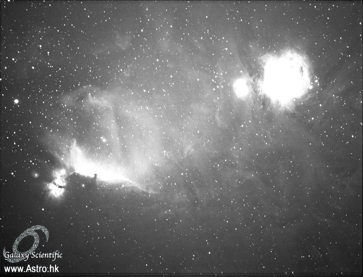

由於準備月底到台灣塔塔加及鹿林拍星一星期,所以測試一下器材,以決定除了Canon 5D Mark II外是否帶同ST8300M去,是次到台應會是明年西藏5100海拔天文台啟動後轉移活動重心前的最後一次到台長期拍攝。加上日前看到rogerrao兄的獵戶深空大作,很想試試能否在香港上水自家天台這種低透明度的煙霞天拍到類似的照片。答案是有機會,但要待極好透明度及無月亮的日子,以今早農曆十二,月亮僅在40多度外,拍攝地點僅在深圳羅湖以南沒幾公里,北極星僅見,加上第一次把相機及LVI作這樣連接,出了點小問題,所以照片是失敗的,星點也糢糊不清。
但從照片表現力初步評估,以ST8300M Ha QE比STL11000M高60%,配合Astrodon的5nm窄頻Ha濾鏡,若各方條件配合及延長曝光至6小時上下提升訊噪比,應會有一定表現力。
相片沒做平場,僅DSS疊加及Photoshop level及curve處理。
ST8300M + Astrodon 5nm 濾鏡 + Canon 180/3.5 Marco
曝光8x20min
尚有其他數組短時間曝光的,但相片質量太差,不花時間補上M42過曝細節了,但拍這照片目的已達:測試組合找出尚要優化地方,以及了解這目標是否能在香港近市中心或郊外拿下,答案是可以的。
1200sec Stacked 8 version 1.JPG (118.78 KiB) 被瀏覽 26407 次

160min 就曝光过度了, 从片子的表现上来看, QE 高了表现在 8300的芯片更小?受光率更大?
上述的情况,如果以后这个情况,可以试15*5min, 试70min 左右。
这样的情况,以前没有考虑过拍深空。
Re: 失敗的獵戶深空
文章社長 » 2010-12-17, 18:02
Nebulas 寫:160min 就曝光过度了, 从片子的表现上来看, QE 高了表现在 8300的芯片更小?受光率更大?
这样的情况,以前没有考虑过拍深空。
no, 從20min的柱狀圖看,星雲最亮部份仍沒過曝,只是我拉曲線狠了點。
ST8300M在Ha的QE高是技術使然,STL11000M的出名Ha的QE低、下載速度慢的。
論井深,前者看來比後者小,但考慮到每像素才是後者的36%面積,實際上分別沒想像中那麼大,所以在錯綜複雜的比較因素下,我只能說,ST8300M跟STL1100M的差距不是表面那麼大。最重要還是攝星鏡的成像可以支撐得著5.4um這種小像素。

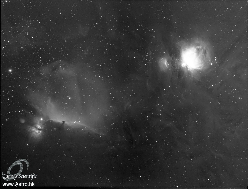

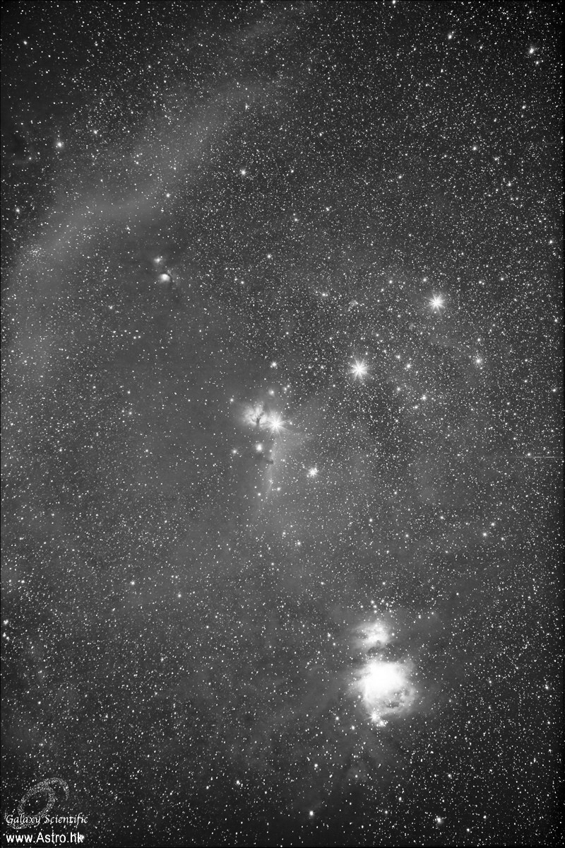

昨日重新拍攝,改用鋁板把相機及導星鏡平衡放置,由10時起開始拍至天亮,以LVI自行導星,然後到樓下睡覺,今早7時到天台收拾東西,天文台說只有0.3度.... :?
初步出圖,看來這枝鏡頭一定要做平場,看效果明顯好些,9x30min,總曝光4.5小時,受30多度外月齡13的月亮影響,天空透明度又有限下,看來能把馬頭及M42間的暗塵拍到這樣子已是我天台環境的極限了 :roll:
稍後會做mask把短時間曝光的細節融入影像,正式出圖。
這照片水平很一般,但作為檢視下週到台灣拍攝設備的可行性,目標已達。
1800sec Stacked 9 Excluded number 1 Flat version 1.JPG (135.59 KiB) 被瀏覽 26380 次

文章universe24 » 2010-12-18, 17:14
社长这张新的照片明显比之前的好很多,似乎有做了平场,很好看,星点也没有拉线了。加油!等着终极版的诞生。

若說終極版,我想會在台灣拍的居多,但這張照片,若改在無月夜拍攝,深空度的確應該可以再深一些,我也有點訝異加了Astrodon 5nm濾鏡,加上30多度外的農曆十二月亮,而我家天台的天空環境又是透明度那麼低的,竟然可以把曝光推上30分鐘而尚有大量空間,可以想像若改在稍稍合理點的香港郊外,甚至在台灣山上效果會如何。
所以某程度上,在自家天台能拍到這樣子,我想也算合格了,右側的星際暗塵訊噪比還是很低,僅見而已。
要麼不管台灣如何拍,也把這張香港製作的完成,多補幾張30分鐘的,然後再補些RGB通道.... 噢,還是不要辛苦自己了..... :lol:

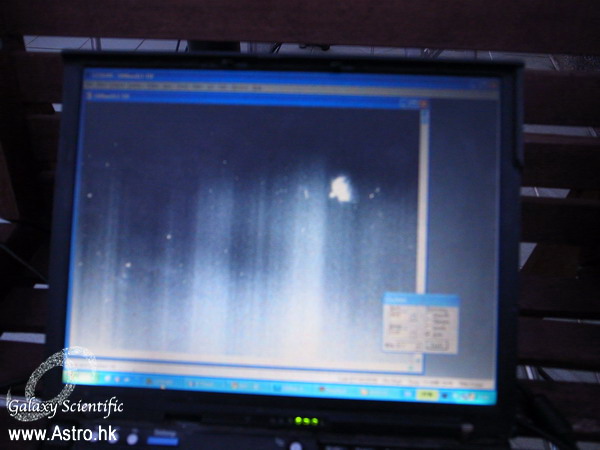

談到第一張星點拉線,是因為第一次把這組合架起來,包括自製的SBIG-Canon EF接環、LVI+導星鏡至SBIG連接法等,都遇到一些小問題,否則用上了自動導星,180mm拍攝是不應拉線的,否則太差勁了。但我的赤道儀極軸鏡真的偏得夠厲害,所以拍上30分鐘後,的確出現一點場旋問題。
讓我今天稍後加其他兩組60秒及300秒的曝光加入這圖,把M42的過曝細節補回吧。

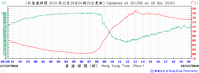

今早拍攝地區氣溫,黎時時份僅0.3度 :?

文章社長 » 2010-12-19, 04:27
最後出圖....
一直以來好高騖遠,老是想著日後到了"完美境地"拍的照片才花時間去後期處理,所以2010年到過七次海拔3000米以上拍星共30天以上,郤沒有一張認真把後期處理完成,自覺前期拍攝完成了,證明硬件操作尚可,調焦追蹤合格星點夠銳便算。
今晚可以說一年無一閏的花多了丁點時間處理照片,算是去年拍木星自轉動畫後最勤力一次.....
viewtopic.php?f=16&t=43
最後發覺效果可以的,在農曆13月亮在拍攝天區外30多度,以及上水市區這種天空下還能要求什麼? 決定就此停止不搞了。但也說明了一些道理:
1. Astrodon 5nm 窄帶濾鏡很有用
2. ST8300M 的Ha量子效率頗高
3. 後期處理不能輕視。
處理:DSS、Photoshop
曝光:30min x9 + 5min x8 + 1min x8 + flat x4,總曝光318min
器材:
SBIG ST8300M ,設定溫度 -20c
Canon 180/3.5L Macro
HEQ5 Pro赤道儀、LVI自動導星
2010-12-18 Orion Astrocafe.JPG (310.07 KiB) 被瀏覽 26340 次

是否真的要每個不同的曝光時間也要的必要?
如第一張只是用了
曝光8x20min
第二張只了
9x30min,總曝光4.5小時
而第三張用了
把不用的曝光時間加在一起的感覺好像好些。
第三張最喜歡。
看到社長的相片後,我反思了一個問題,不同的濾鏡把不同的波長阻擋了,還是把想阻擋的波長吸收了,在其他波長放出來,影響了其他波長的。

文章社長 » 2010-12-19, 12:34
Lewis 寫:看到社長的相片後,我反思了一個問題,不同的濾鏡把不同的波長阻擋了,還是把想阻擋的波長吸收了,在其他波長放出來,影響了其他波長的。
樓上第一張是週五清晨拍的,星點有些問題,主要是相機接環及其他連接問題,所以決定不用,但不理星點問題,只要做個平場、Mask等,效果不會差太遠,當然若細緻比較的話,這天的透度明弱些,但月亮影響也少些,所以兩天的客觀環境不同。
第二張及三張都是週六清晨拍的, 來自同一組數據,月亮近些亮些,但天空透明度好些,透明度對拍窄頻來說遠大於其他因素。
可能Astrodon的濾鏡太厲害,把光害或天空背景光砍得夠徹底,但因為天空透明度低,檢視星雲最亮部份,曝光30分鐘仍沒飽和,當然這也體受惠於ST8300M的CCD像素井深夠大(Well Depth),所以若僅把30min那一組作不同曲線及柱狀圖處理,再會成為一應該是可以的,始終純曲線及柱狀圖處理很簡單但也有其限制之處,特別是會把星點拉得肥大很多的。
若在天空透明度高的地方,我相信星雲會很快飽和,例如上月到西藏5100海拔阿里地區建台點,真的會幸福地被星光晒黑的,到時就真的要多重曝光了,這次我把不同曝光合成做mask composite,算是練習一下基本功罷了。
論影像像質,始終是以黑白CCD配RGB三原色合成會佔優,單反晶片上的Bayer matrix濾鏡是一種妥協而已。
不同濾鏡在拍行星、月面、深空上有其應用範圍。例如早前我把你的月亮照抽出綠色通道作單色處理黑白出圖,實際上影像會更銳利,而深空之中這裡更大有文章,可能要另開帖討論了,但Ha是多數發射星雲中最強的一條光 譜,幸好一般鈉燈、水銀燈等在這光譜上影響較弱,加上我趁昨晨上水溫度貼近零度時,設定ST8300M工作溫度在-20c,所以可以延長曝光時間以累計星雲光子又不怕熱訊噪。

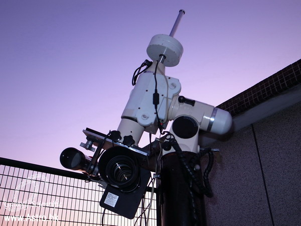

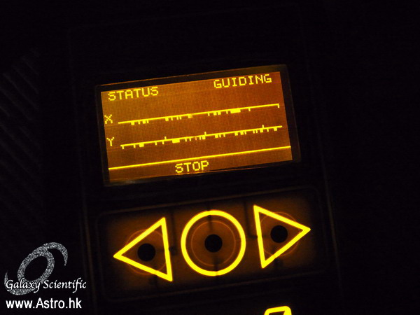

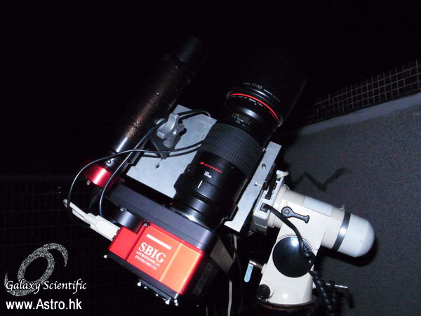

也補幾張現場照。
因為有LVI幫助,晚上十時設定拍攝後,拍了首兩組短時間曝光及首張30分鐘曝光後,便到樓下睡覺,最後一張是設定在6時拍攝的,已受晨光影響,再時拍到沒多久獵戶再下山,最後能疊加的就是首270min的曝光。
清早上天台時相機已呈倒置狀態。
