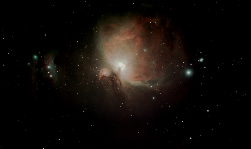

funoooo » 2010-11-17, 17:07
Scope: Skywatcher 120ED
Reducer / Flattener: Skywatcher Power Flattener 0.85X
Mount: Skywatcher NEQ6Pro
Filter: Astronomik CLS-CCD Filter
Camera: Canon 450D (Modified)
Guiding System: LVI II
Guiding Scope: 350mm guide scope (A modified 9x50 finder scope)
ISO 800
30 sec x 12,
90 sec x 10,
180 sec x 11,
300 sec x 11,
480 sec x 4,
600 sec x 6, Total = 201 min
Dark Frame:
90 sec x 2, 180 sec x 2, 300 sec x 2, 480 sec x 2, 600 sec x 2
Flat Frame: N/A
Bias Frame: Yes
Place: Dongguan ChaShau

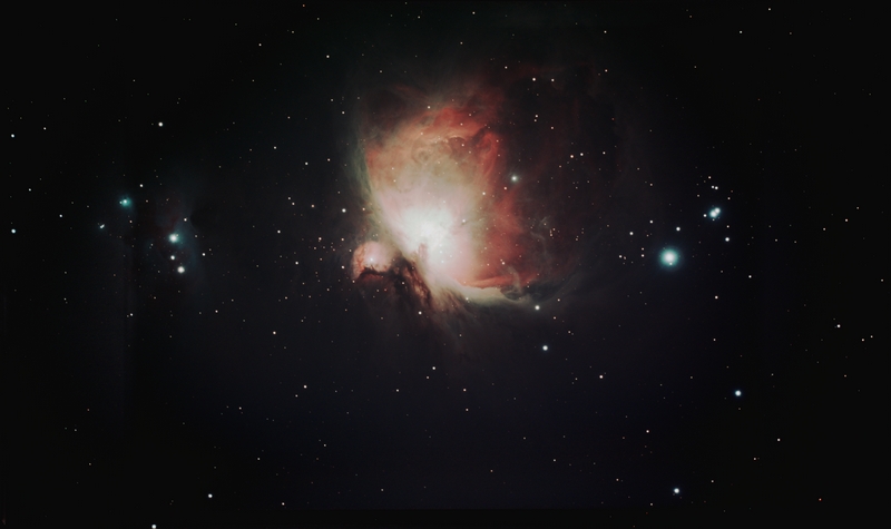

今次再接再勵再"煲"我初戀情人 M42 一晚。今次加了 30 sec, 8 min, 及 10min. 希望光位不至太飽和, 而暗位能顯出來。今次能見到比較差,又看不見極軸星了。只是跟上次一樣,一上鏡就開波。煲多了一晚,但效果仍未夠理想。今次 process 方面再練習多一點,拉多點不同 curve,做出不同效果;但仍未及各大哥"手勢"。 仍需多多學習!請大家指教指教!
另外請問各位大家值唔值再"煲"多一晚? 12 min? 15 min? 現在已有201 min 曝光時間,再加時間幫助大不大?請大家指教指教!
raw.rar
(1.82 MiB) 被下載 444 次

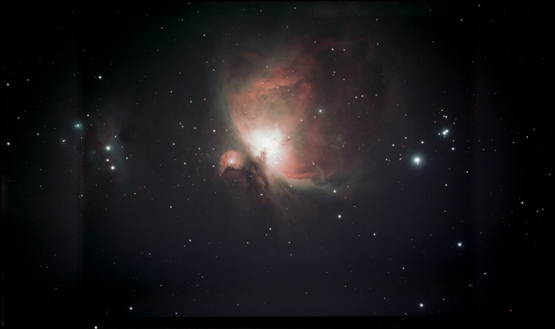

Re: 2010/11/17 再接再勵 M42
文章Lewis » 2010-11-17, 20:31
紅色都好突出. :shock:
但是不是每張都有兩條直紋.

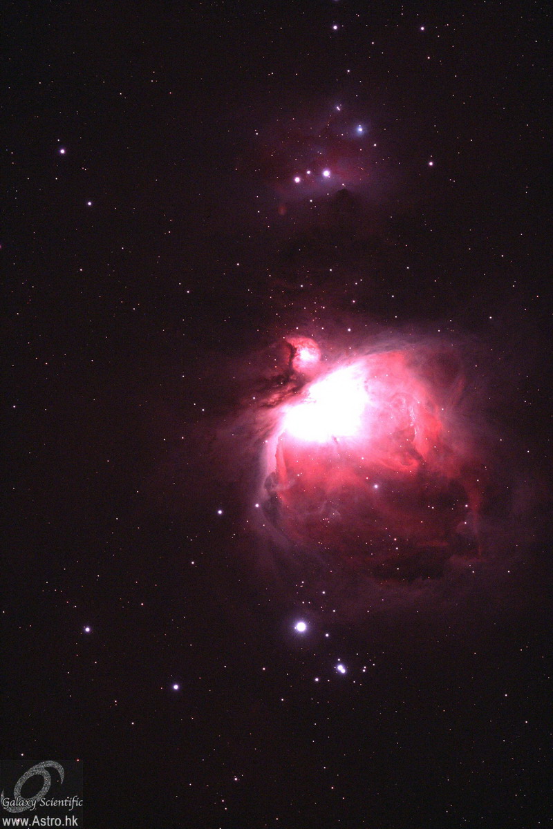

文章社長 » 2010-11-17, 21:44
funoooo,照片越來越好了,純從下一步改善方向去想,有幾點意見。
我不熟悉450D改機,但紅色不夠現的?
據我粗略認知,以M42這裡動態範圍大的星雲,短時間曝光是後期處理時把過曝細節補回,那曝光的長短間距或許4x便可以,不用那麼密。另外疊加是為是減噪,那最少拍4張,若時間有限下該曝光拍8張也初勉強夠用,特別是ISO800對你的機來說應不算過高。
不過相比我們去年11月在石澳,光圈相若情況下,350D以ISO800單張拍10分曝光的,差距比較明顯啊,你拍時候,特別是10分鐘那些,柱狀圖如何的?
另外有機會試試P2濾鏡,與CLS有分別的。
但你第一次用200分鐘去拍一張M42,對LVI應開始上手及很習慣了吧? 下次趁看到北極星時要把極軸對好了。
文章funoooo » 2010-11-18, 09:53
我不熟悉450D改機,但紅色不夠現的?
是我減低了光,並在 saturation 調低些少。因不想中心太爆,使回合星不見了。柱狀圖是什麽?
"動態範圍大的星雲" 有人建議我用 ISO 100 並長少少曝光率~ 15min 至 30min。效果是否真的理想了?
會試用 P2 濾鏡的。希望下星期收到貨。ニ手 :mrgreen:
唉~~~ 這裡見到北極星是極難的事。會在這幾天拍不到什麼東西 (大月光)練習 WCS,希望真的 15分鐘就能 setup 到套"架餐" 及練熟 LVI II。 在十ニ月頭再戰陰那山! :mrgreen:
請問大家 12月頭有什麼好影? 目標是一晚拍兩至三個 objects 而己。 :mrgreen: :mrgreen: :mrgreen:
文章社長 » 2010-11-18, 12:04
若沒有對好極軸,曝光10分鐘很有機會看到拉線了,還是趁好天時做好這事吧,我用LVI拍攝時,僅用極軸鏡一分鐘不用便會對好。
冬天的話,大部份目標又不是M45、M42、玫瑰、馬頭這四個,希望funoooo有些突破拍些新意吧 :lol:

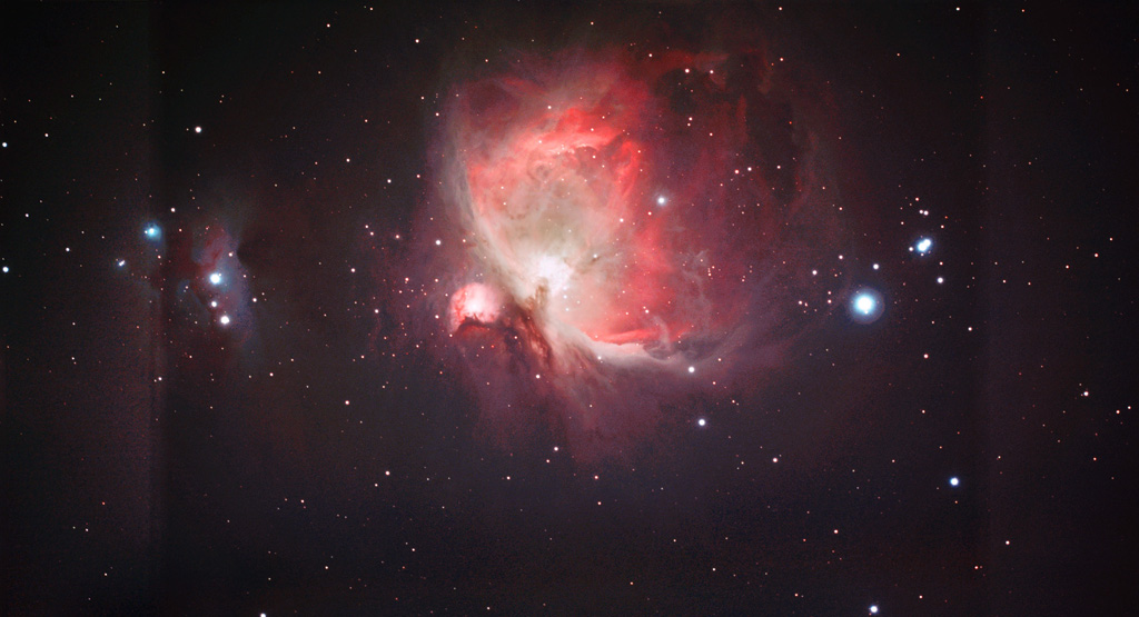

文章universe24 » 2010-11-18, 13:41
在曝光时间上,我想还是建议采用阅读histogram的方式,即histogram左侧离开左边约1/5-1/4的位置就很好了,再长的单张曝光已经意义不大了,因为天空背景已经与读出杂讯分离,再长曝光也不会增加更好的讯噪比。建议使用ISO200-400拍摄。
我这里处理了一张,看看如何。
