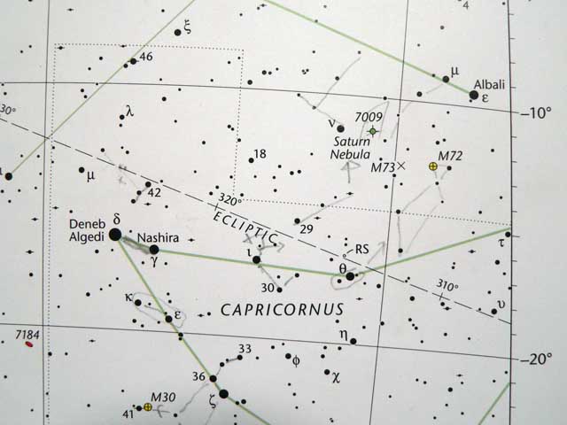

讓我用找尋NGC7009 Saturn Nebula作例子,首先我拿出Sky & Telescope 的Pocket Sky Atlas (這是我個人用過最user-friendly的星圖,大致上它顯示了一般50mm尋星鏡內容易看到的星,no more no less,好似是為starhop而設計),之後看看這天體附近有什麼光星,最好是肉眼輕易可見的星,3-4等左右或更光,最後我用了iota 星作這星。
之後我在Pocket Sky Atlas看看這星和目標NGC7009之間或附近的暗星,看看有沒有一些暗星連成一些特別的形狀或線條。我發現iota的右上方 (下圖的右上方) 有一粒光星29,之後29號開始有幾粒星連成一條直線,之後轉彎便有粒光星v。
所以,如果我能由iota跳去29,行那直線,再跳去v,我已經非常接近NGC7009了。
之後我拿起雙筒鏡,看看能否star-hop到這v星,成功的話,便用大鏡的尋星鏡做。為什麼先用雙筒?因為沒有上下左右倒轉的問題。
找到v星後,我在尋星鏡發覺它的周圍有些星形成一個T型,之後望望Pocket Sky Atlas,果然有這圖案,我立刻在書中記下這個有用圖案。
細心觀察尋星鏡內的星,原來NGC7009已可看到。用低倍目鏡觀察,目標已在視場出現。Starhop成功!
