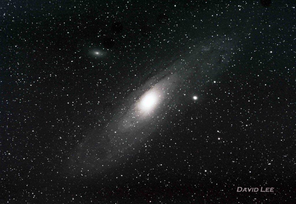

小李 » 2010-09-04, 01:05
讓大家見笑了.....
Date: 02 Sep.10 start : 12:57am
FSQ-85ED, Astro 50D 5min x 10張@ASA800, 10min x 3張@ASA800
LPS-V3, NEQ6 Pro, Dark, Flat, Bias 各組10張
自動導星儀:LVI 第一代, 導星鏡:FS-60CB
Loc.: 自家屋頂陽台
六月份等到現在天氣只好一夜, 沒辦法學習拍攝........ :oops:

Dr Lee 很好啊!
有點意外在檳城市中心能拍成這個樣子,有沒有用什麼濾鏡? 我發現拍M31可能要累計五六小時以上才會開始夠訊噪比,再好一點要十多小時才成,若天氣許可要累積更多曝光,期待最後佳作 :P

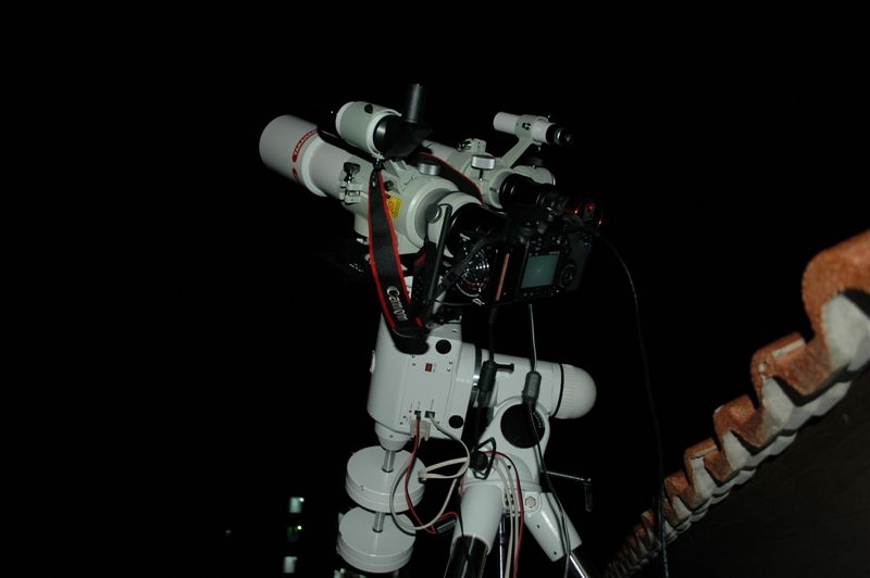

文章小李 » 2010-09-04, 10:29
謝謝社長 :)
啊! 忘記補上, 導星鏡是用 FS-60CB, 是因為和LVI 配合得很好 , 加上FSQ-85ED整體系統大家合力工作愉快, :lol: 暫時未試其他導星鏡及導星儀....

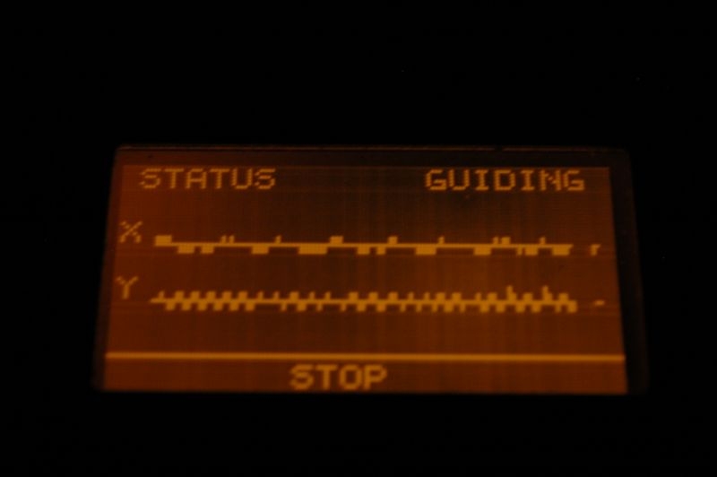

LVI 方面是; Focus Star: 4, Offset X/Y: 正中, Aggressiveness: HIGH 被導星是: HIP 3231 mag. 5.3
NEQ6 Pro 的導星速度: 0.25x
我也覺得總曝光時間不夠,看大家都 3~6小時以上, 若是天氣再轉好我會再補拍. 那晚視度真好, 無雲無風無月光, 直到2點多月亮慢慢爬上來,我才收攤.
其是我住宅區光害也滿嚴重的, 家前方(北)2公里處是空軍基地, 天空滿亮的. 戰機常常在屋上空飛過, 也能看到Pilot. ;) ;)

在市区里能够拍摄到这样的效果已经很好了,再继续努力累计更多的光子吧。
也很敬佩你可以把calibration frame全部拍摄了。

若沒有用上濾鏡能拍到這個樣子,天空比香港不少地方好了。
期待Dr Lee把繼續累積曝光,向5小時、10小時邁進 :P
從XY圖看來,都維持在+/-1個像素的波動範圍,以5等多的被導星來說,說明你的赤道儀是很平滑的,平衡也做得不錯,而且導星焦距比例已高過1/2一截,所以拍攝精度很不俗的。
唯一點有點意見是,XY實時圖的表現,我認為修正速度可以再調低一級至0.125x,因為從X軸看到拍攝期間導星持續向下漂移,但每一次LVI介入修正時就overshoot到向上一格,而Y軸更是來回跳動。若你不是說當晚視寧度好,我更會懷疑是否XY Aggressiveness定得過高,結果LVI是guide on seeing的。
當然,這張照片在成像、調焦及追蹤方面我認為水準十分之高,我不認為上面提到的情況干擾了這幅照片質量,但同樣問題會在長焦拍攝時會開始產生干擾,所以可以現在開始掌握這方面的處理方法。
期待更多佳作!
社長~ 謝謝你! 再讓我學習到相關修正方法. 同意你的看法, 下回會再調至0.125x 修正速度看看. 如果老天心情好, 我會繼續累積曝光 :)

:o 很不错的了。
滤镜会造成星点肥大?还是焦距调整比较困难?

除了赤道儀導星修正速度下調至0.125x外,也可實驗若XY的Aggressiveness下調至4左右 (我猜現時是6?),看有沒有分別。

一猜就中!!是的, 是6. 可以實驗看看下調至4左右, 修正0.125x .

若曝光累積下去,訊噪比提升,PS時曲線可以拉得輕點,星點也會自然點幼細點。
所以最後還是要繼續累計曝光。

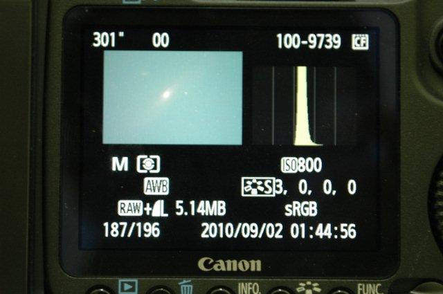

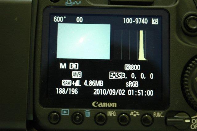

想请教下小李,这个M31的RAW,其背景的亮度是多少?在拍摄了5分钟、10分钟后,histogram显示在什么阶段?
另外,在两年前我曾经也尝试过在离开吉隆坡5公里处的地方拍摄M42,请看下图。
4分钟 x 10张叠合。使用CLS光害滤镜。
当时才用了ISO200而已,如果用再高的ISO,恐怕在2分钟都会太亮了。我是把天空背景亮度锁在histogram的左侧,hisotogram资料显示是没有贴边的。

universe24 寫:想请教下小李,这个M31的RAW,其背景的亮度是多少?在拍摄了5分钟、10分钟后,histogram显示在什么阶段?
是這個嗎? 抱歉 :mrgreen: 什麼是背景亮度?
Chin兄有一點我也事後才發現的,在台灣我也抱著相同觀點拍攝,例如以5D Mark II計,ISO6400是伸延感光度,所以比ISO1600沒增益,以及拍攝時"Histogram detached"便已足夠及維持在左面,但過程中也貪玩拍了些ISO6400的,也試過用ISO1600拍比"正常標準"多4倍曝光,事後用MaximDL檢視一下,發現這些既有概念是錯的。因為從影像亮度變化的幅度(即層次感)看,ISO6400及把Histogram推右一點,有明顯增益。
你看這是錯誤解讀或是正確現象?
