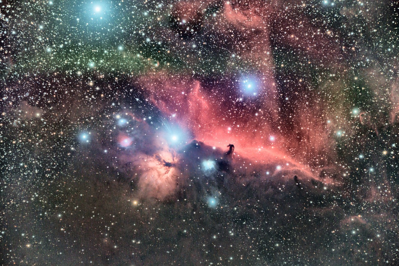

今次參加了 Vincent 的 PixInsight Beginner 課程, 對 DBE 有進一步更深了解. 今次用以前失敗作再重制一次.

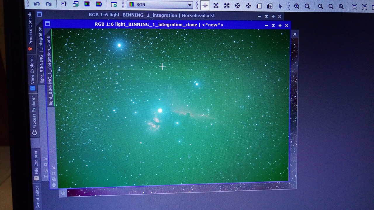

疊完後 STF 情況
疊完後 STF 情況

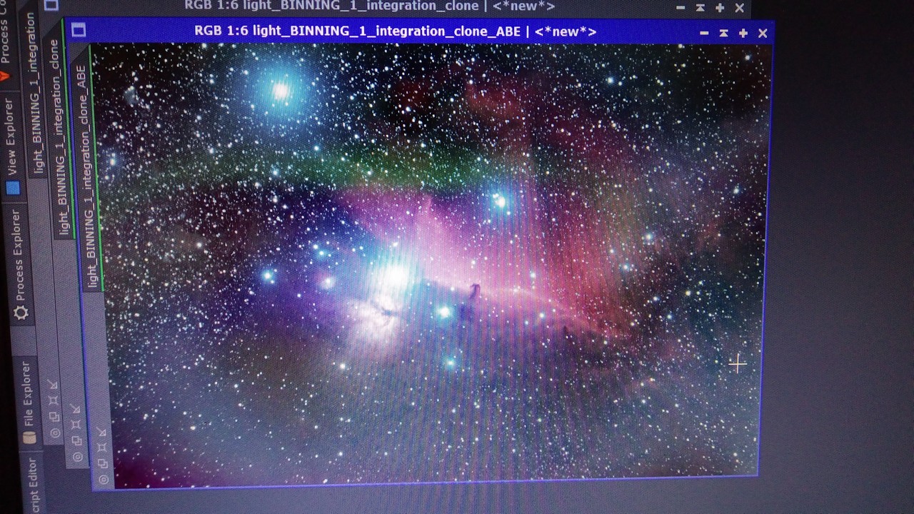

做完 BN, CC, 及 DBE 後
做完 BN, CC, 及 DBE 後
因漏光及內反射而導致有 "光環" 在相內. 而因圖面結構複習, 不容易在 DBE 找 SAMPLE.

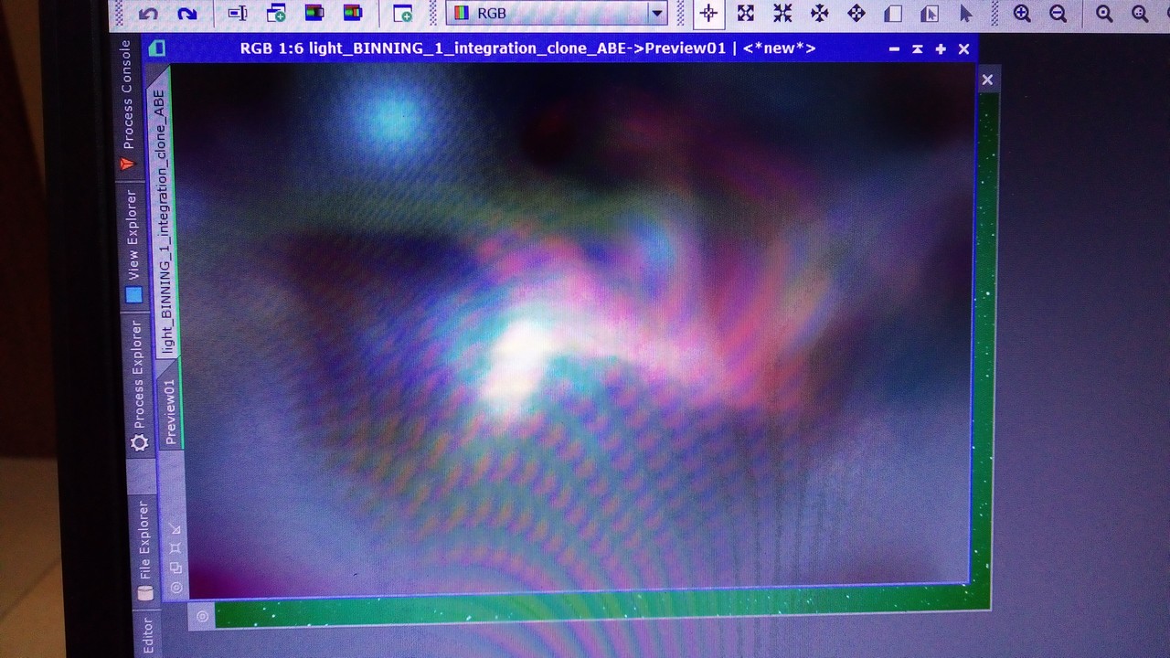

減光所有星點, 只留大結構. 看 gradient 情況才點 sample 位.
為此先用 multiscalemedian 去除所有星點及細結構. 然後根據變化情況決定 gradient 位置, 而點"sample" 位.
跟著做 DBE 多幾次直至場平.
然後 HT, CT 等一般工序.
在 Detail 方面就 LHE. LHE 因太過 powerful, 很容易 out of control. 所以首先試了 "少數位", 找到合適才調 Slide Bar.
重不重口味就在此決定.
題外話: 我曾問 Vincent 重口味問題, 在 astro 界沒有基準. 所以是以作者喜好. 外界沒有一個定論好壞。
最後 TGVdenoise.

用什麼鏡拍? 以及用什麼平場鏡?
Re: HorseHead PinInsight 練習
文章funoooo » 2017-09-21, 12:57
那支是 tmb80 + ts REDUCER.
這不是鏡問題, 是漏光及內反射. 現跟進中

Funoooo gave me the data last yr. The light leaking is due to the filter box of the cooled A7S. I tried to flatten the field last yr by PI. It was very time consuming.
