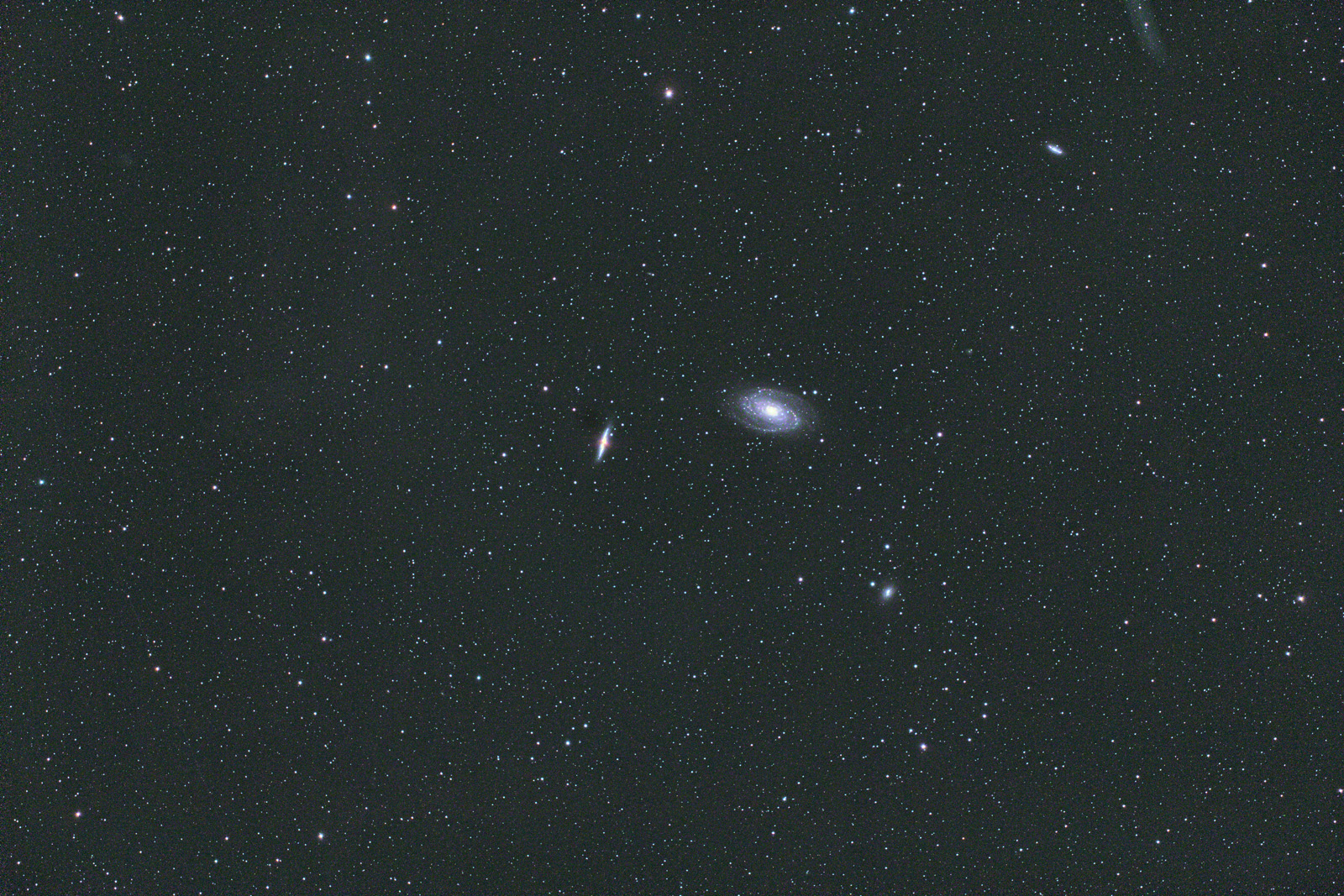

年初一晚和老天爺拜年,到PTC祭天!希望今年清天常駐!當中祭天項目非常煩瑣!Borg 7704和APM TMB 105/650的匹配情況,早幾個月前已初步測試,表現不錯,大年初一襯天祭,再調度日好一點。現在以F4全幅拍攝也非常滿意!AZEQ5也幾個月前試個,但天氣關係,沒有較長曝光,所以沒有出相,年初一晚好日子,影些相賀年!新年都忙碌,先上M81和M82。第一張全幅出,第二張裁相。後製全用PI。
APM TMB 105/650 with Borg 7704 @F4,5D II, ISO 1600,5 mins x 9,AZEQ5

處理出來有點怪....
拍星系為何不直接用650焦距? 乾脆平場鏡也不加。
Re: 年初一晚和老天爺拜年:M81 & M82
文章willis » 2016-02-11, 22:40
社長 寫:處理出來有點怪....
我也覺得處理不當,貪快處理完就快快貼出來!放完年假又唔知幾時處理到…盡量抽時間再處理!
社長 寫:拍星系為何不直接用650焦距? 乾脆平場鏡也不加。
你說得對,拍星係細細粒不用reducer,用盡解像度,我早前都試過。
viewtopic.php?f=17&t=4236
但當晚是做一件事完成兩個願望:
1. 拍星係
2. 優化Borg 7704的後對焦(已完成! :)
所以拍細細粒都用Reducer。 :lol:

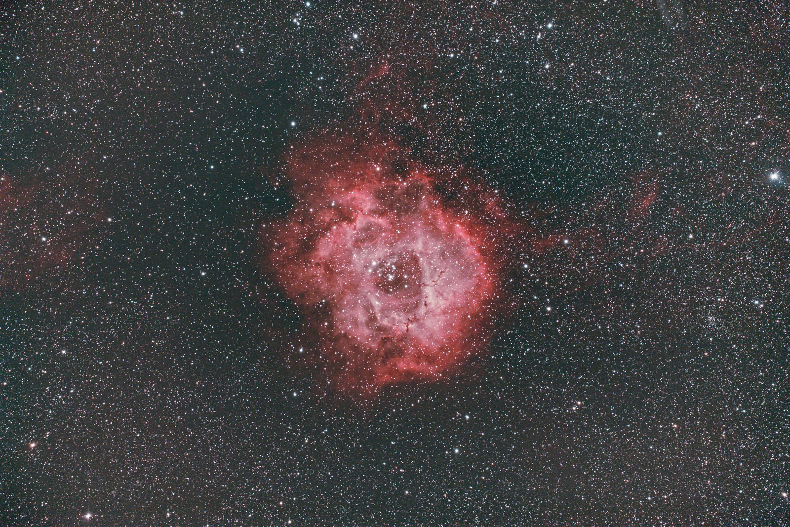

年初一晚PTC祭天!第二個深空Rosette。這張相APM-TMB 105/650 和 Borg 7704的後對焦已優化完畢,上張高一點像素的相。
APM TMB 105/650 with Borg 7704 @F4,5D II, ISO 800,5 mins x 10,AZEQ5
PI後製
Re: 年初一晚和老天爺拜年:M81 & M82, Rosette
文章社長 » 2016-02-12, 00:15
你的群組裡有不少FSQ106的用戶,可否跟他們拿些加了f3.7減焦配合幅的照片來比較一下?

文章willis » 2016-02-15, 15:37
社長,我改用了noise處理的方法和不用Local Histogram Equalization,改用了Deconvolution。看看是否順眼點和多了點細節。
文章社長 » 2016-02-15, 15:43
過火了,比樓上更差。
另外中心過曝,以我的情況在西藏單張L也1800s的,便要補些短曝光做HDR了。
文章willis » 2016-02-15, 15:50
:cry: :cry: :cry: 有空再做過!
文章willis » 2016-02-15, 21:23
再上HDR加Deconvolution處理!
文章社長 » 2016-02-15, 21:28
deconvolution is not for under-sampled images, your stars & galaxy image is very unnatural.
文章willis » 2016-02-15, 21:31
Yes, but this is what I can do with a short focal length refractor.... :? Anyway, a bit more structure is pulled out... Perhaps prime focusing would be better.
