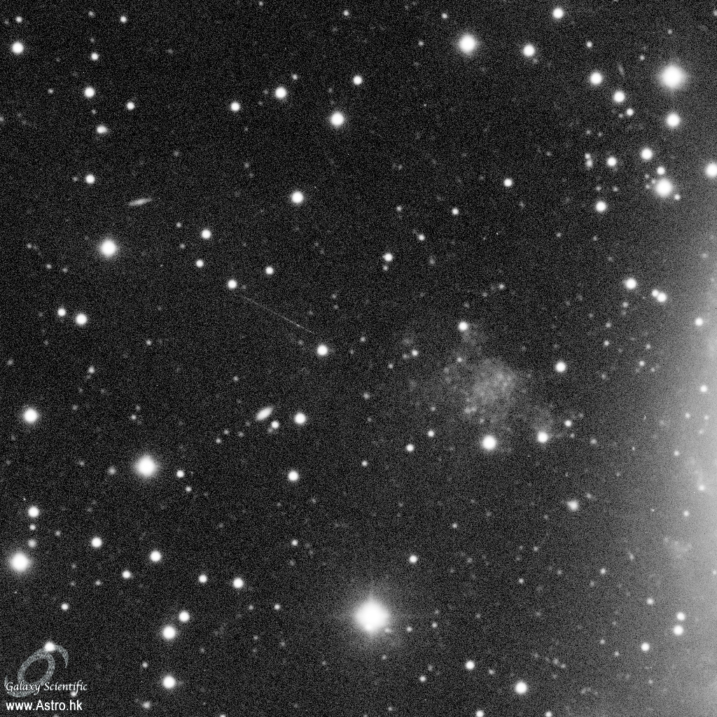

M81 旁的宇宙背景中,看到些遙遠的不知名小星系....
M81_M82-L-1800S-20150114-161706_c v1 c1.JPG (883.61 KiB) 被瀏覽 27354 次

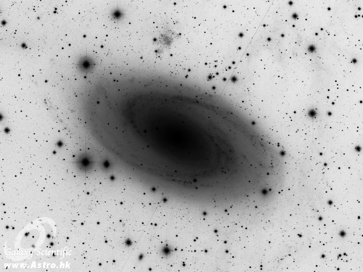

只拍了4張疊加,今晚要再多加一些 :roll:
M81 左上角那個著名的M字型星塵看得略為清晰了....
M81 M82.JPG (635.1 KiB) 被瀏覽 27318 次
M81 M82 i2.JPG (565.68 KiB) 被瀏覽 27318 次
M81 M82 i1.JPG (630.19 KiB) 被瀏覽 27318 次

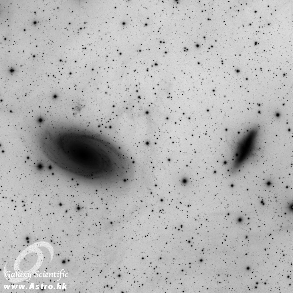

要麼採取折衷方案,50%出圖.... :oops:
始終只有4張疊加,訊噪還是很明顯的。
一眼看上,還以為是M33 :|
M81 M82 v2.JPG (672.79 KiB) 被瀏覽 27286 次
M81 M82 v2 i.JPG (727.75 KiB) 被瀏覽 27286 次

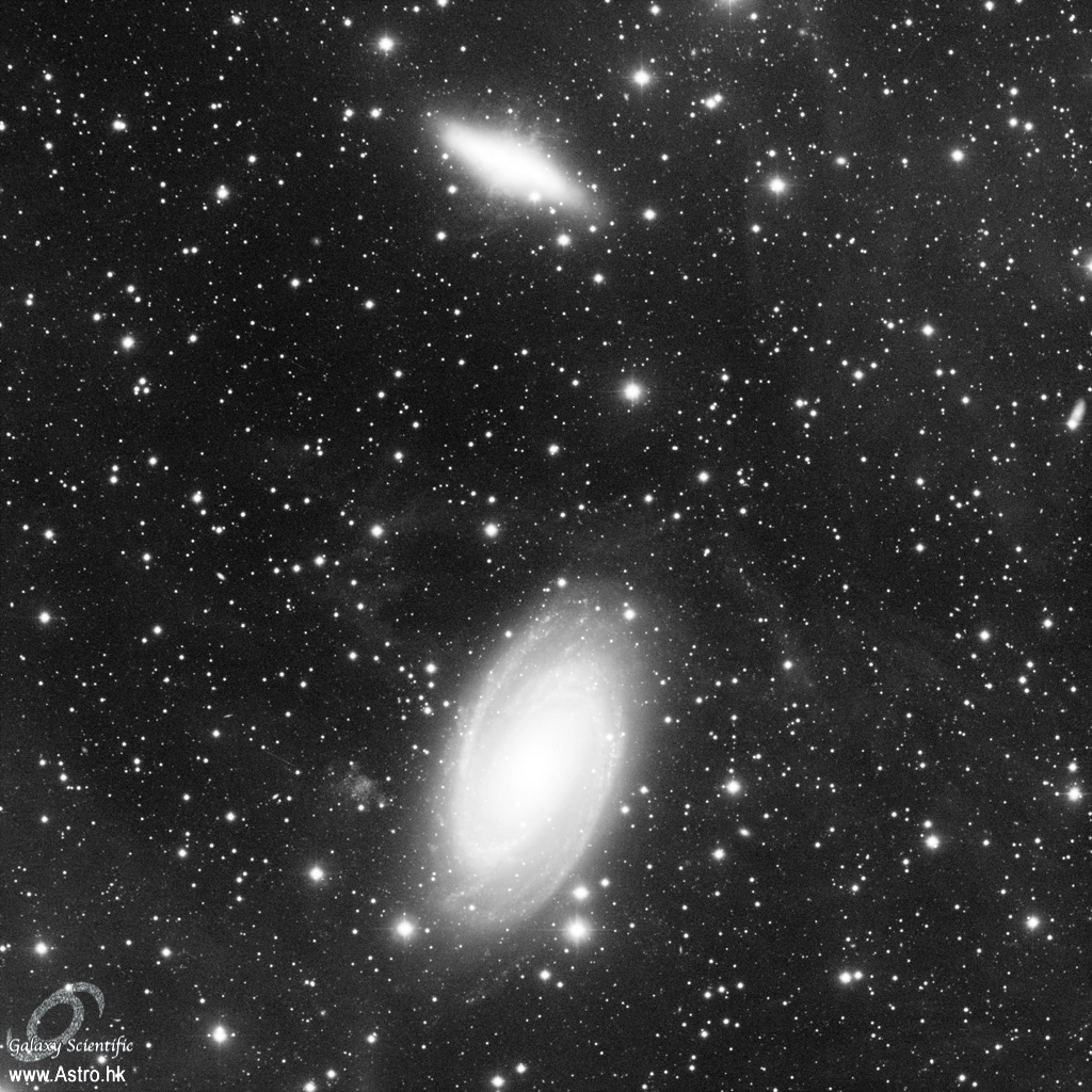

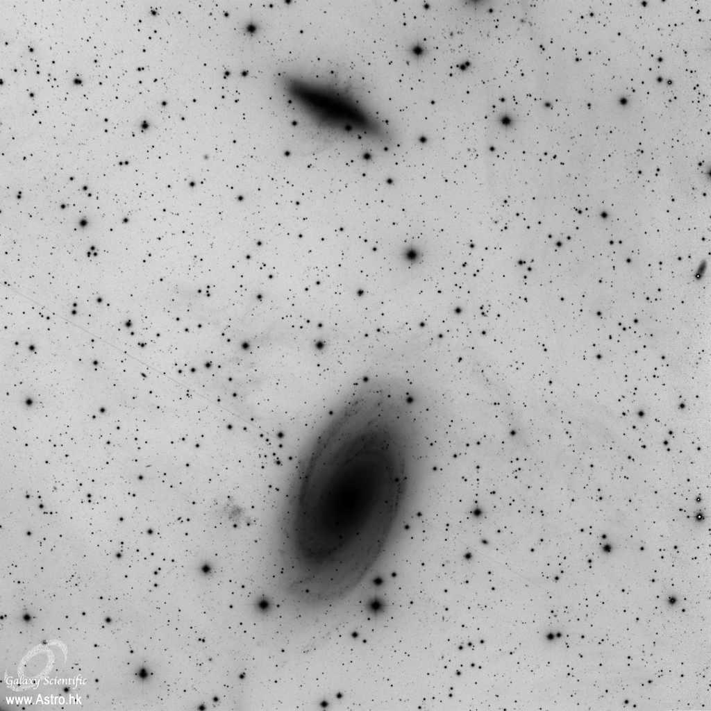

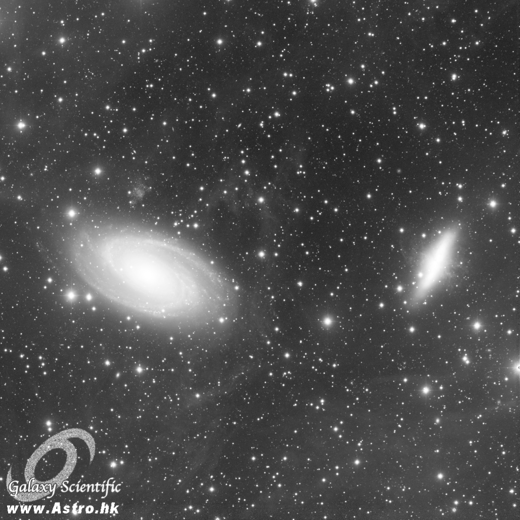

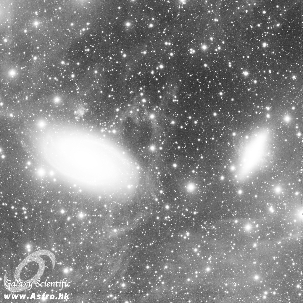

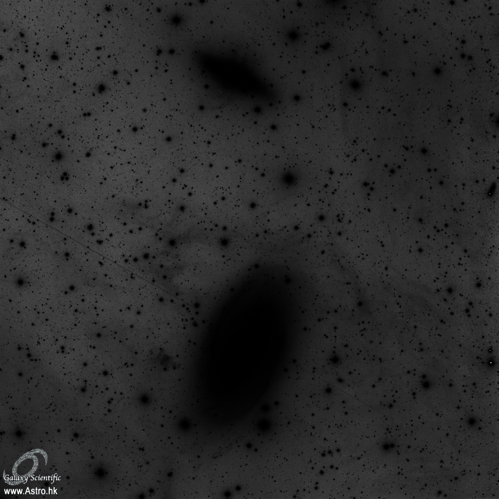

L channel 9x1800s,4.5小時曝光,差不多了。
integration 9 v2.JPG (636.13 KiB) 被瀏覽 27191 次
integration 9 v1.JPG (730.22 KiB) 被瀏覽 27191 次
integration 9 i.JPG (631.98 KiB) 被瀏覽 27191 次

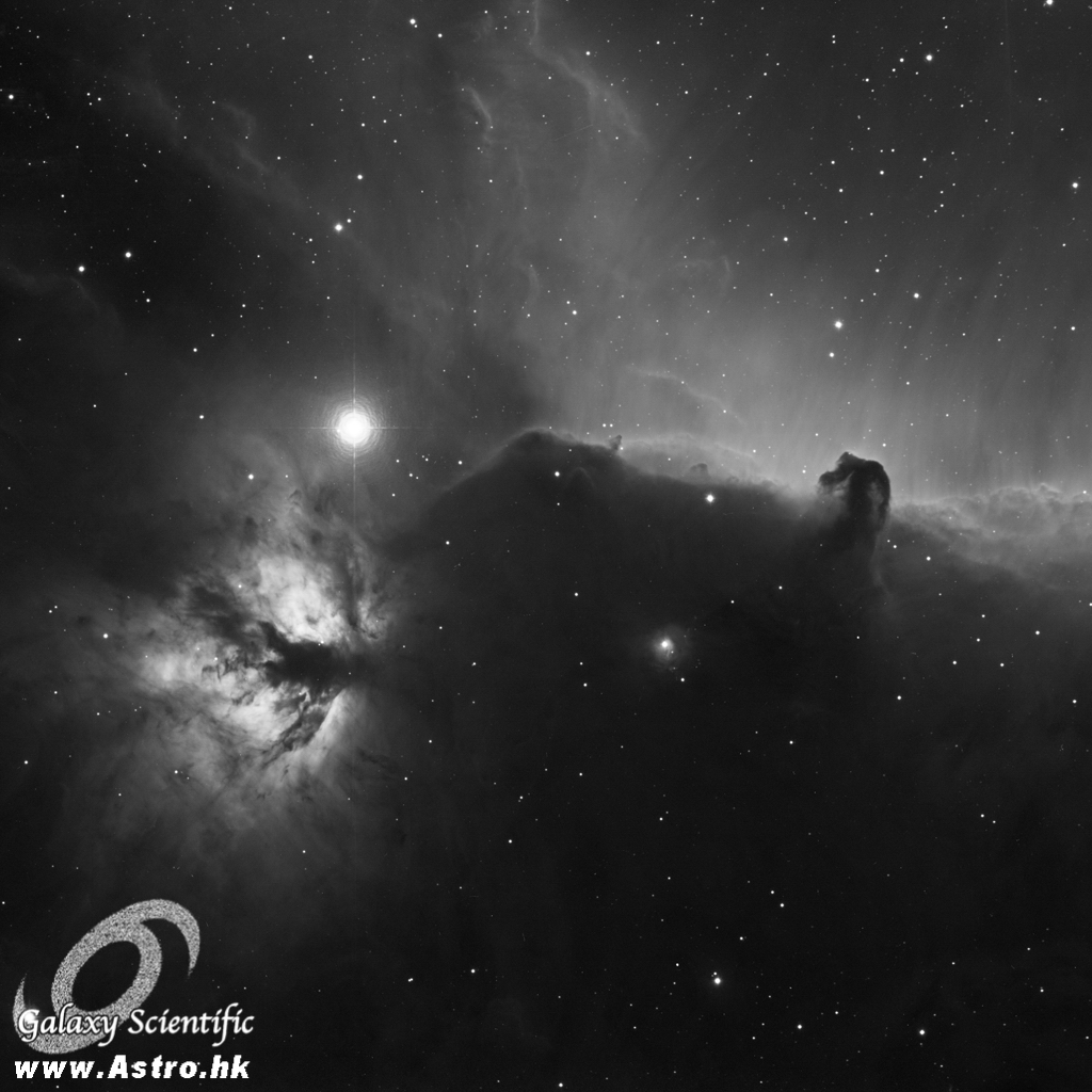

單張半小時曝光,純粹試鏡....

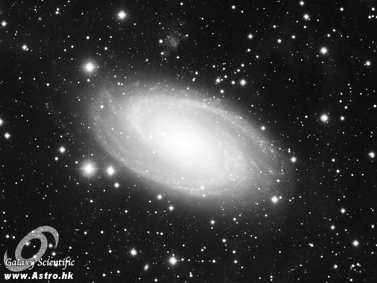

Horsehead-HA-1800S-20150123-163713_c v1 r1.JPG (466.27 KiB) 被瀏覽 27139 次
Re: 稍為認真的深空開光照 - Officina Stellare 500 RiFast
文章universe24 » 2015-01-24, 09:45
社长把亮星的光晕给涂走了?
果然只有用Ha才能把马头上那一丝丝的细节拍摄出来...。
文章社長 » 2015-01-24, 09:57
沒有做過,我也不喜歡太人工化,純調整亮度曲線而已。
那個光暈是望遠鏡的副鏡機械結構所致,疊加數張便沒那麼明顯。
我的FLI Proline 16803是No cover slip option的,加上用Astrodon濾鏡,鬼影問題會明顯少些,但很貴,昨天才到了一組,
viewtopic.php?f=29&t=4092

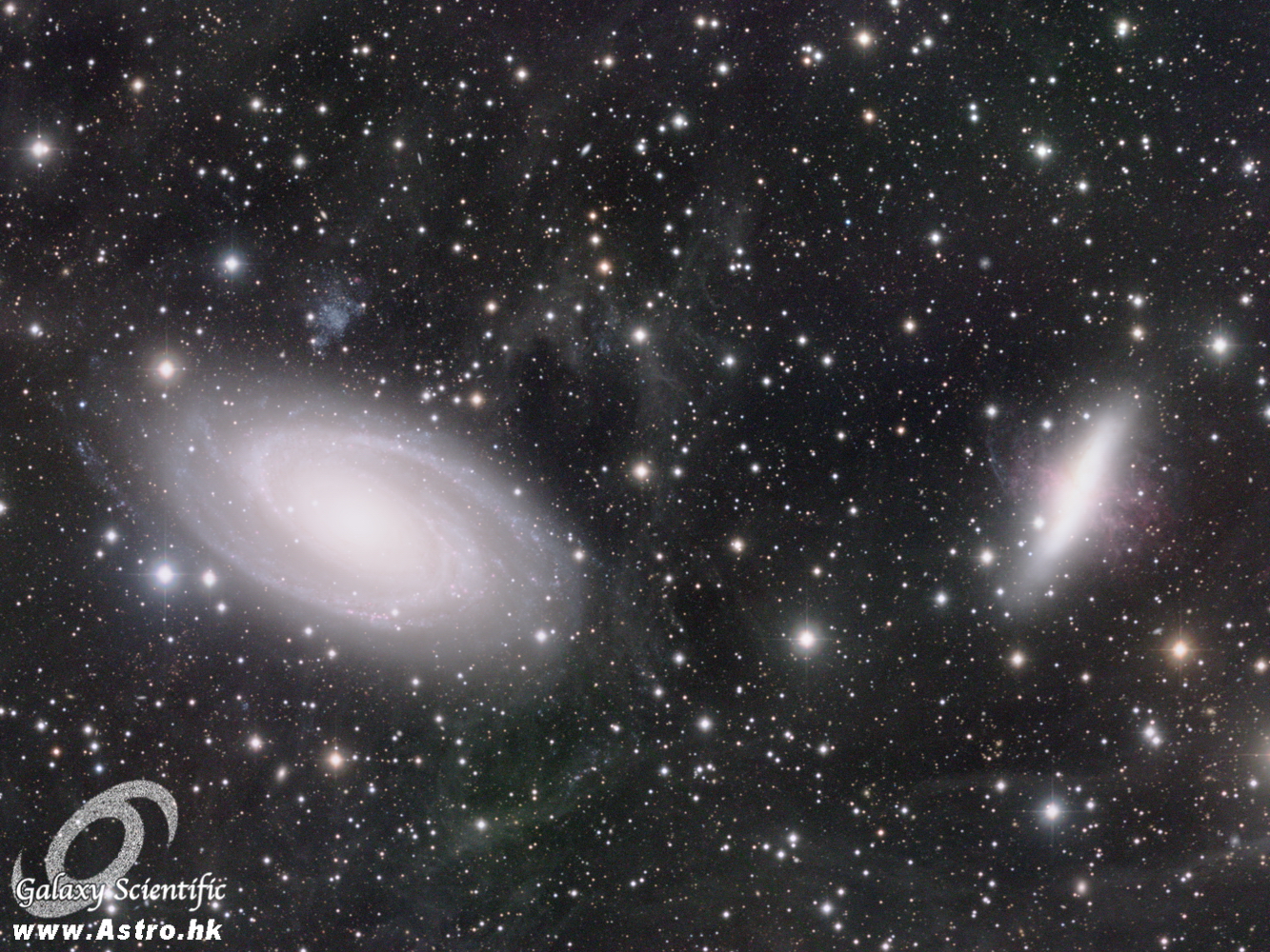

文章: 483
註冊時間: 2011-05-01, 20:09

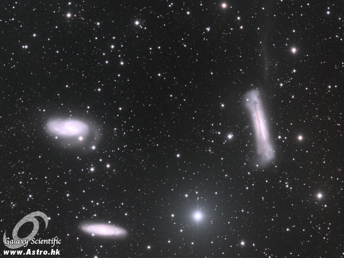

文章社長 » 2015-01-27, 20:25
先上垃圾兩張,最後一兩個步驟忘了如何做,沒法把原來色澤表現出來,也未有加入Ha通道.... :oops:
這兩張照片主要確認拍攝的各通道是否足夠,目前看應不用補拍,之後花些時間再處理一下便可以。
Leo Triplet v1.JPG (1.12 MiB) 被瀏覽 26996 次
M81 M82 v1.JPG (1.44 MiB) 被瀏覽 26996 次
