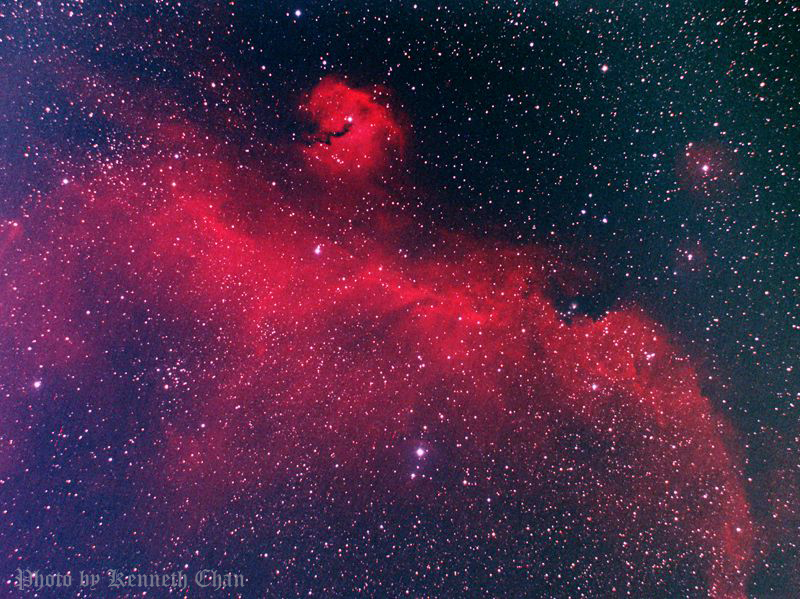

cyyek » 2014-10-29, 11:45
IC2177, Sh2-296, Seagull Nebula
Date: 2014 October 19
Location: Hong Kong Astronomical Society - Shui Hau Observatory
Telescope/Lens: Takahashi FSQ106n
Reducer/Barlow: Takahashi 0.7X Reducer
Tracking Mount: Sky-Watcher HEQ5 Pro
CCD/ Camera: SBIG STF8300M
Guiding: StarlightXpress Lodestar mono autoguider 250mm guilding scope
Number of exposures :
Ha 13 x 300s ( 1x1 )
Green 1 x 300s ( 1x1)
Blue 1 x 300s (1x1)
Software: CCDStack, PS, PI

很好的,看來你的觀測站很有效率,經常出照片的。
照片好像有些Sky Gradient,可能天體當時仰角未夠,有些地平光害?
另外想請教一下,這個減焦鏡,配合STF8300M即4/3片幅的修正度表現如何?

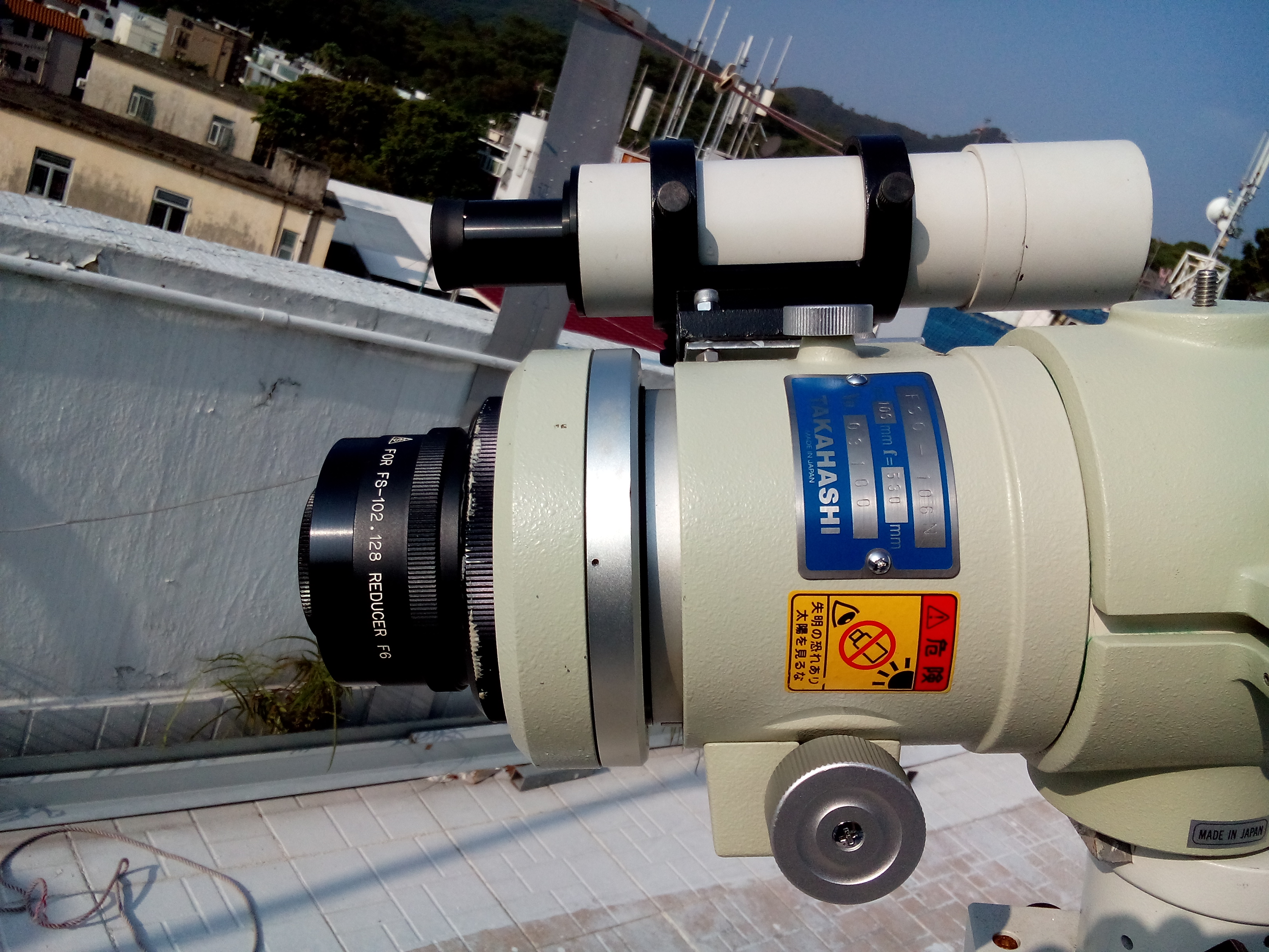

這減焦鏡是向朋友借的,角位的星有些拉長了。

文章willis » 2014-10-30, 10:13
對於冷凍CCD,好像noise大了點。是否process得太勁,連noise也拉大了?另外,是否主鏡或reducer有問題,8300大少的CCD對於FSQ106應該邊緣星點沒有問題的。沒有加reducer時,邊緣星點有沒有問題?

文章社長 » 2014-10-30, 11:37
在香港拍到這個天體,表現很不錯的,其他是小問題而已。
感覺平場可以改善一下,有可能是處理平場檔時有些少問題。
另外相機跟減焦鏡可以未調好後焦點,否則未至於4/3片幅會有問題。

這是借來的reducer,是給102用的。

文章社長 » 2014-11-06, 15:38
這樣架導星鏡不是太理想,會有剛性問題。

文章cyyek » 2014-11-06, 17:45
請教社長,什麼是剛性問題?應怎樣才理想?

文章社長 » 2014-11-07, 11:42
我沒機會看過你的100%出圖,但這樣安裝,我猜曝光略長,例如10-20分鐘後便開始星點拉線。
我是可以單張曝光1小時的,
viewtopic.php?f=23&t=3936&start=20#p26474
有些人叫"不同步變型",英文叫"Flexure",所以我也簡單叫剛性問題。當然若攝星或導星鏡都很堅固,又或者兩組東西同步變型(指向),便不會有問題了。
