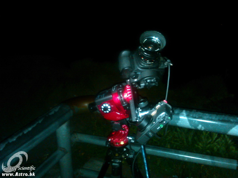

我喜歡這赤道儀,負重上限合理,模組式設計用途多元化又使用很方便,補一張上週台灣攝星之旅最後一晚設備照,Star-Adventurer 承5D Mark II + Carl Zeiss Distagon 25mm鏡,另一部是Ricoh GR
viewtopic.php?f=6&t=3911&p=26042#p26042
可以想像若用這赤道儀,加台400mm左右焦距的折射到台灣高山拍幾天,效益遠高於在香港拍一年。最重要是,整套裝備可以連衣服等個人用品手提上機,4顆充電池可以拍一整晚,不必帶鋰電或重型鉛酸充電池,比我09年到華東拍日食的裝備還要輕便。
