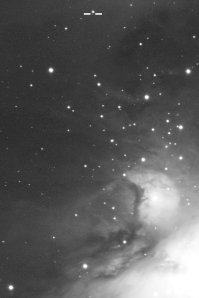

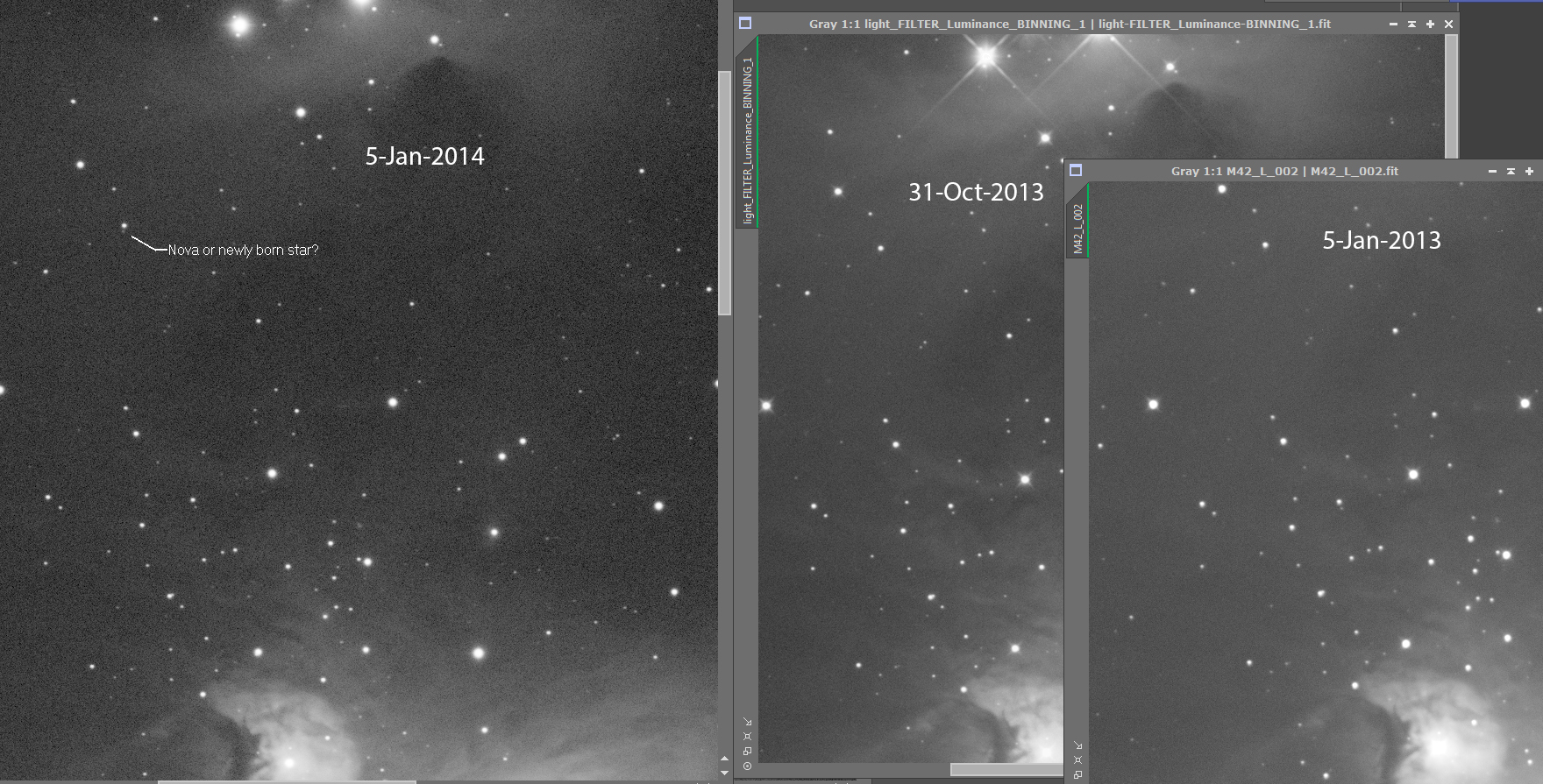

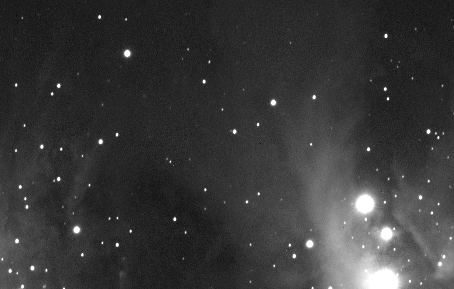

今晚把上個星期低透明度下拍的影像處理, 跟之前拍的比較, 在NGC1977附近好像多了一粒恆星.
拍攝數據: 2014年1月5日 13:38-14:08UT, 106mm f/5 Petzval astrograph, ICX694 CCD @-15°C, L = 180s x 8 + 10s x 5, 中型赤道儀, Off-axis guider + ICX205 guide camera + PHD自動追蹤, 大氣透明度: 2/10, 大氣視寧度: 6/10, 氣温約9°C, 相對濕度約99%, 攝於西貢.
遲吓處理埋RGB看看這粒星是什麼顏色.
2014年1月5日 13:38-14:08UT, FSQ-106ED, Atik 460EX CCD @-15°C, L = 180s x 8 + 10s x 5, EM200赤道儀, Off-axis guider + Superstar + PHD自動追蹤, 大氣透明度: 2/10, 大氣視寧度: 6/10, 氣温約9°C, 相對濕度約99%, 攝於西貢.
Nova or new born star near NGC1977_5-Jan-2014.jpg (1007.29 KiB) 被瀏覽 11305 次

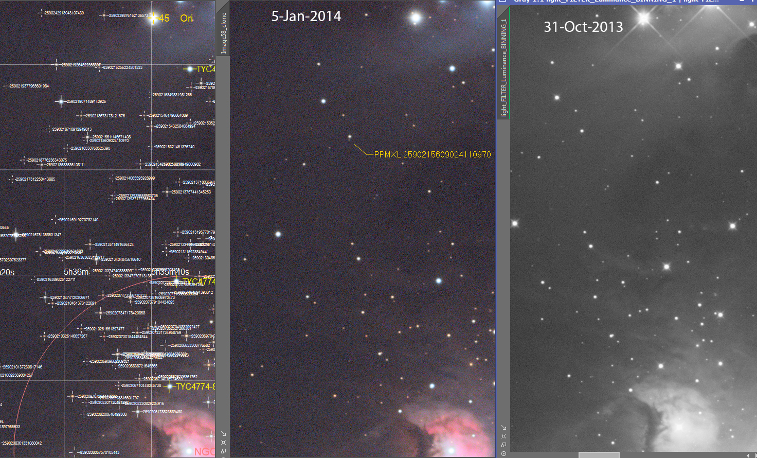

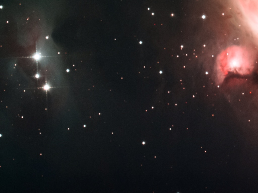

回來處理RGB, 再用PI分析, 這個位置是有粒在PPMXL catalog裏16等的恆星2590215609024110970.
這可能是一顆變星, 到底為什麼在十二月尾一月頭會突然光起來, 我暫時未找到相關資料.
2014年1月5日 13:38-14:08UT, 106mm f/5 Petzval astrograph, ICX694 CCD @-15°C, LRGB = 180s x 8 + 10s x 5 : 180s : 180s : 180s, 中型赤道儀, Off-axis guider + ICX205 guide camera + PHD自動追蹤, 大氣透明度: 2/10, 大氣視寧度: 6/10, 氣温約9°C, 相對濕度約99%, 攝於西貢.
Star brightening 5-Jan-2014.jpg (1.67 MiB) 被瀏覽 11267 次

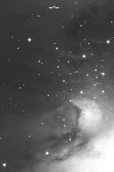

各位astrocafer好!我是新加入,先打個招呼。
這夥星也曾在小弟2012攝的M42區出現過,在此確認一下。 :)
拍攝資料不詳但約莫2012十月份。
該星點僅僅可見。

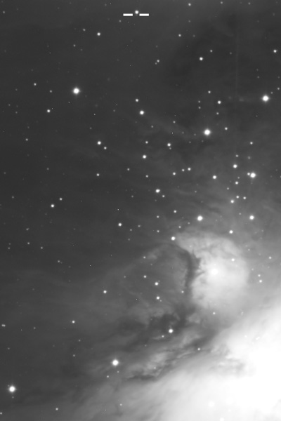

也提醒了我,上幾張過去一年多不同時間拍的同一天區,用了不同器材及曝光拍的,所以解像度及訊噪比也有些不同。
另外也有些更早的,有需要可以找出來,但似乎數張照片所見,那顆星都在 :roll:

從社長於不同日子拍的影像看, 這顆應該是光度變化幅度相當大的變星.

Subaru 寫:從社長於不同日子拍的影像看, 這顆應該是光度變化幅度相當大的變星.

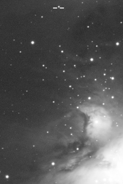

對,那顆星看來早已存在。比較可靠的照片,我相信可找到早至2009年冬開始拍的,之後每年都應有拍一兩次,不過要些時間找找。
這個觀測頗有意思,一個短短的帖裡已有三位同好,找出前後兩三年的照片作對比,剛好這天區近乎每個攝星者都會拍,也不只拍一次。

文章universe24 » 2014-02-08, 16:31
找到一张2009年12月拍摄的M42。可以清楚地看见那颗星的存在。
TMB152APO + SBIG STL-11K
