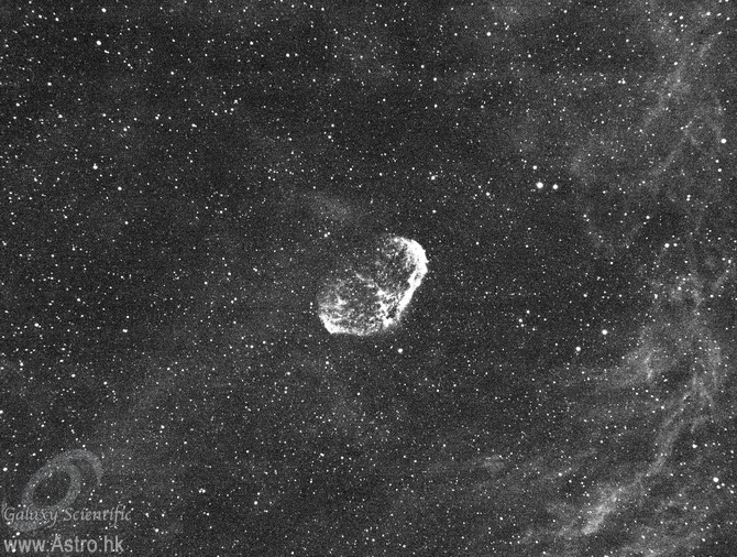

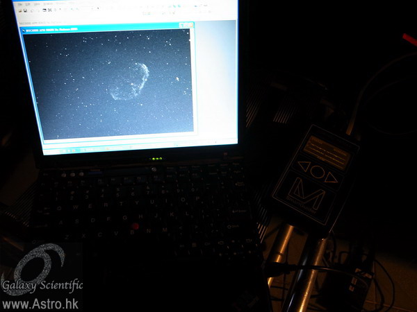

今晚天氣不知叫好或壞,一點雲也沒有,但同時透明度也很低,從自家天台看,北極星、天琴座平行四邊形的四顆星也是僅見而已。但經過多日出外觀星拍星,也有點累了,決定在天台為ST8300M開光拍下首張深空照,寫這帖時相機還在曝光,所以只能上載首張單幀。
整體來說,Astrodon Gen II 的 5nm Ha 濾鏡的確很能夠對抗光害,至少今晚的測試告訴我,在上水的自家天台還是能夠拍些窄頻深空照的。
攝星鏡 APM-LOMO 80/600 APO折射鏡
相機 SBIG ST8300M 相機、Astrodon Gen II 5nm Ha 濾鏡
赤道儀 Sky Watcher HEQ5 Pro
導星 LVI 第一代導星器、改裝9x50mm導星鏡
曝光900秒、自動暗場、無平場
單張 20% 出圖,現正累計更多曝光,稍後疊加處理。
另外由於未造好相應接環,暫時沒用上平場鏡,幸好以F7.5光圈計,這台80小鏡的場曲不太嚴重

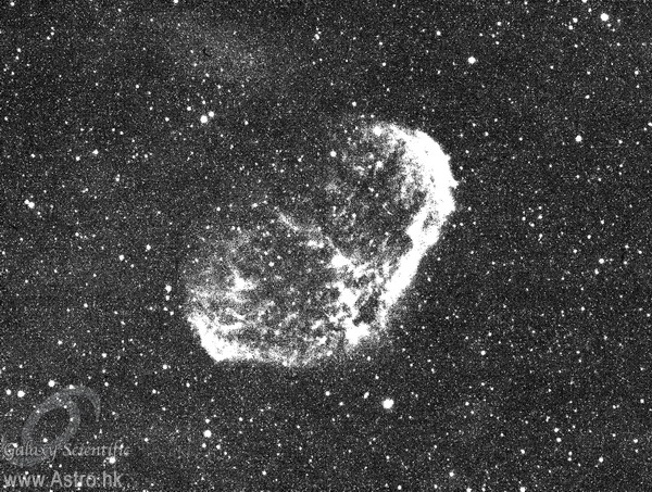

上圖中央1200x904裁切,50%出圖
Copy of NGC6888 APM 80600 No Flattener Ha 5nm008.JPG (168.28 KiB) 被瀏覽 22006 次

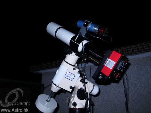

自家天台攝星裝備,以Feather Touch 2.5"調焦筒來說,承載ST8300M這類相機卓卓有餘。
由於ST8300M沒有內置雙晶片導星,實際上以現場環境及5nm濾鏡來說也不可行,所以因利成便使用LVI導星

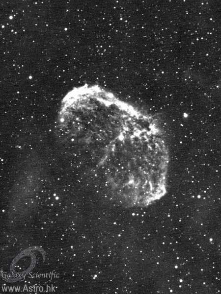

文章社長 » 2010-07-05, 09:08
今晨剛完成拍攝,就開始密雲了 8-)
看來在自家天台還是可以有點作為的....

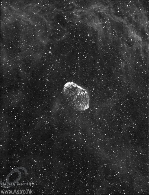

曝光 11 x 900s
Photoshop curve stretching
全圖 20% 出圖
中央1200x900裁切,50%出圖
Copy of NGC6888.JPG (124.53 KiB) 被瀏覽 21998 次

请问拍摄时,CCD的温度是多少?
最后叠加的照片有横向的东西存在,是否知道什么原因?
照片拍得还不错哦,就像在没有光害的地方拍摄。
Re: SBIG ST8300M 開光照 - NGC6888
文章社長 » 2010-07-05, 13:11
universe24 寫:请问拍摄时,CCD的温度是多少?
拍攝時為0度,耗電功率約在50%水平,因為當時室外溫度約28度左右。
我拍的環境很差,在海平面水平,透明度很差,所以結果是歸功於Astrodon濾鏡吧。
那些橫紋真不懂了,很少處理這些東西,而且我對後期處理也一竅不通,William兄有何見解 :roll:
文章universe24 » 2010-07-05, 13:42
我说不上来是什么原因,第一眼看见叠加后的结果,看起来就像没有暗场处理,而且追踪也有问题的感觉。
但其实暗场是有了,也有自动导星,就不应该是这样的。
话说回来,我对SBIG CCD的使用经验里,几乎没有使用自动暗场处理深空照片,暗场是个别拍摄的,所以并没有遇过类似问题。
另外一个可能的原因是在最后拉level或curve的时候拉得太多了,把最底部的噪讯给拉起来了。
文章社長 » 2010-07-05, 14:07
universe24 寫:我说不上来是什么原因,第一眼看见叠加后的结果,看起来就像没有暗场处理,而且追踪也有问题的感觉。
因為昨天的透明度很低,三等星也是介乎看到與看不到之間,拍這個NGC6888的訊噪比是很低的,所以應該是最後一個問題:
"最后拉level或curve的时候拉得太多了,把最底部的噪讯给拉起来了。"
對這個我有些許印象,要搜索一下資料。
當然若我改拍網狀星雲或北美等,後期處理時這些底部噪訊一下子就壓下去了。
另外昨天沒有用上魚體板,SBIG的軟件輔助調焦有些糢糊區間,所以樓上的照片銳利度尚有些改善空間,今晚試試用魚骨板調焦後繼續累計光子,看看能否把那個夢幻泡泡拿下 8-)
