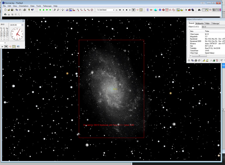

M33看起來有mirror現像,問問拍攝的設備是哪個組合?
我已經把照片轉正,跟apod那張同角度

文章社長 » 2013-04-03, 15:59
謝謝趙兄,初步看Paul的那張色彩及HII 區域表現較自然?
你回家後再試試,弄張再好一些的出來  :mrgreen:

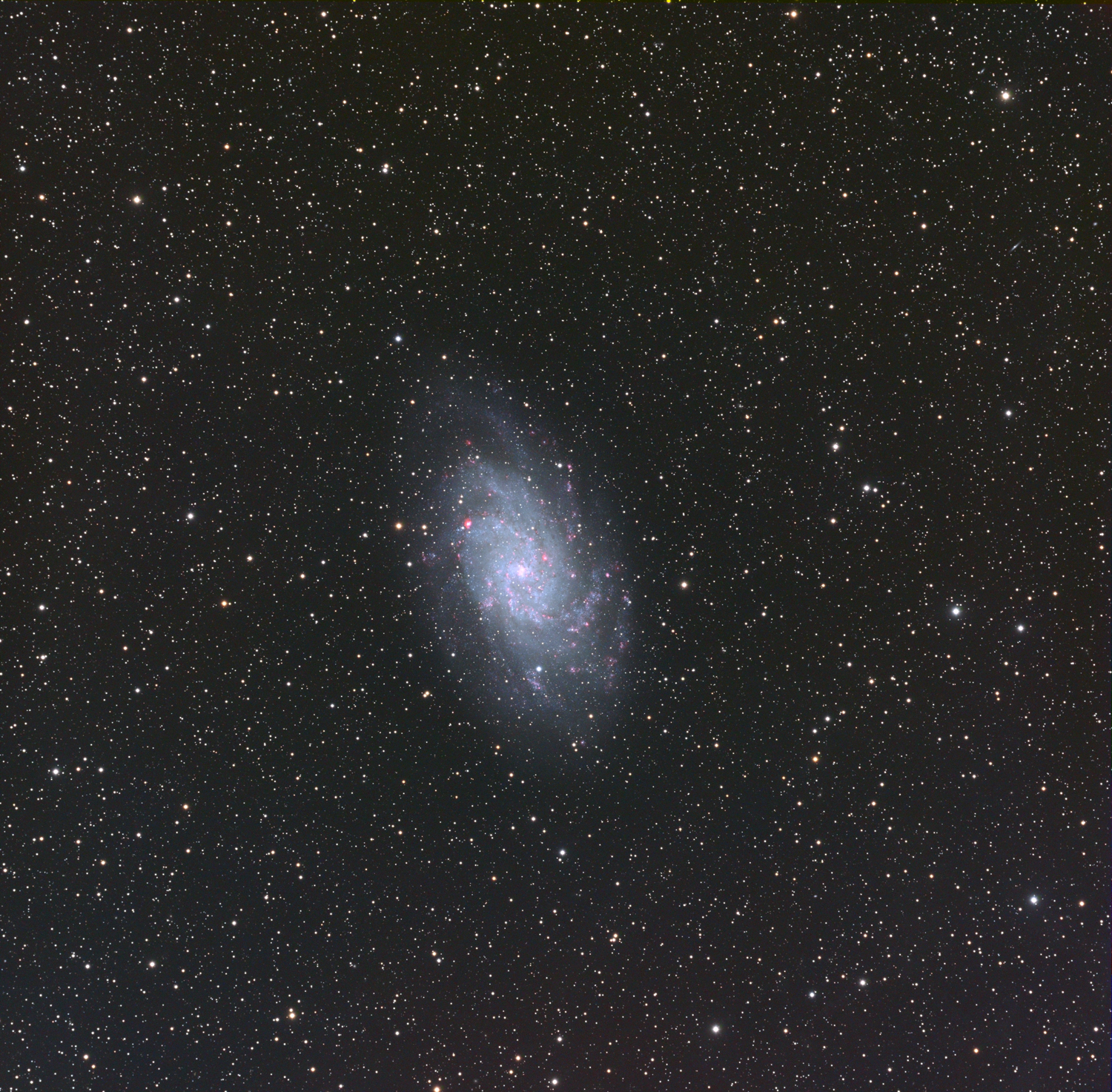

照片應沒有問題的,看TheSky內的截圖:

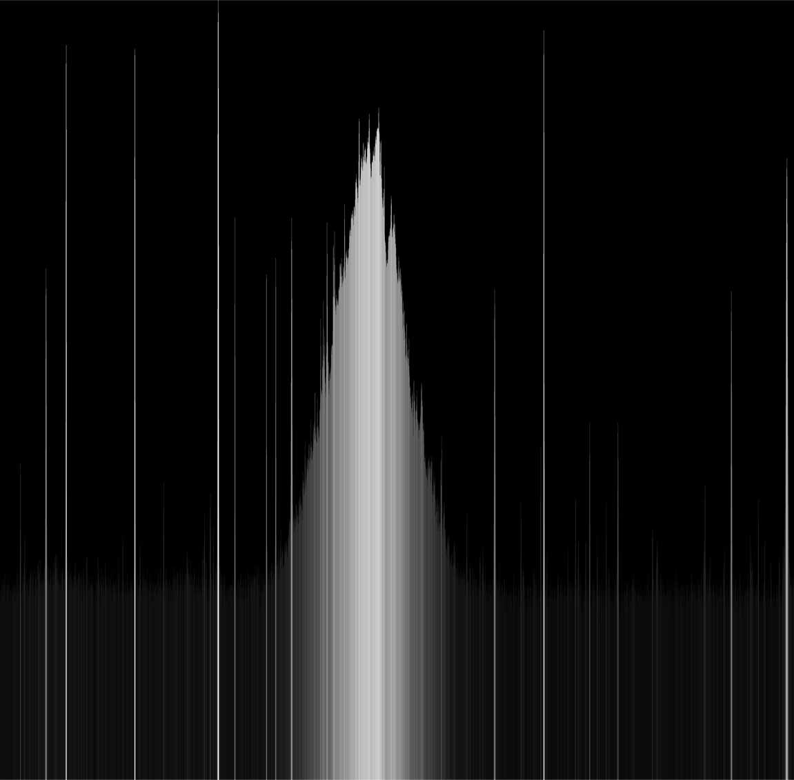

文章jacksonlu » 2013-04-04, 00:04
L已經很平整了...請看下圖
jacksonlu
文章: 15
註冊時間: 2013-01-25, 20:38
Re: Savio's M33 in LHaRGB
文章社長 » 2013-04-04, 02:19
jacksonlu 寫:L已經很平整了...請看下圖
用什麼軟件看的? MaximDL好像出不了這樣的圖 :roll:
