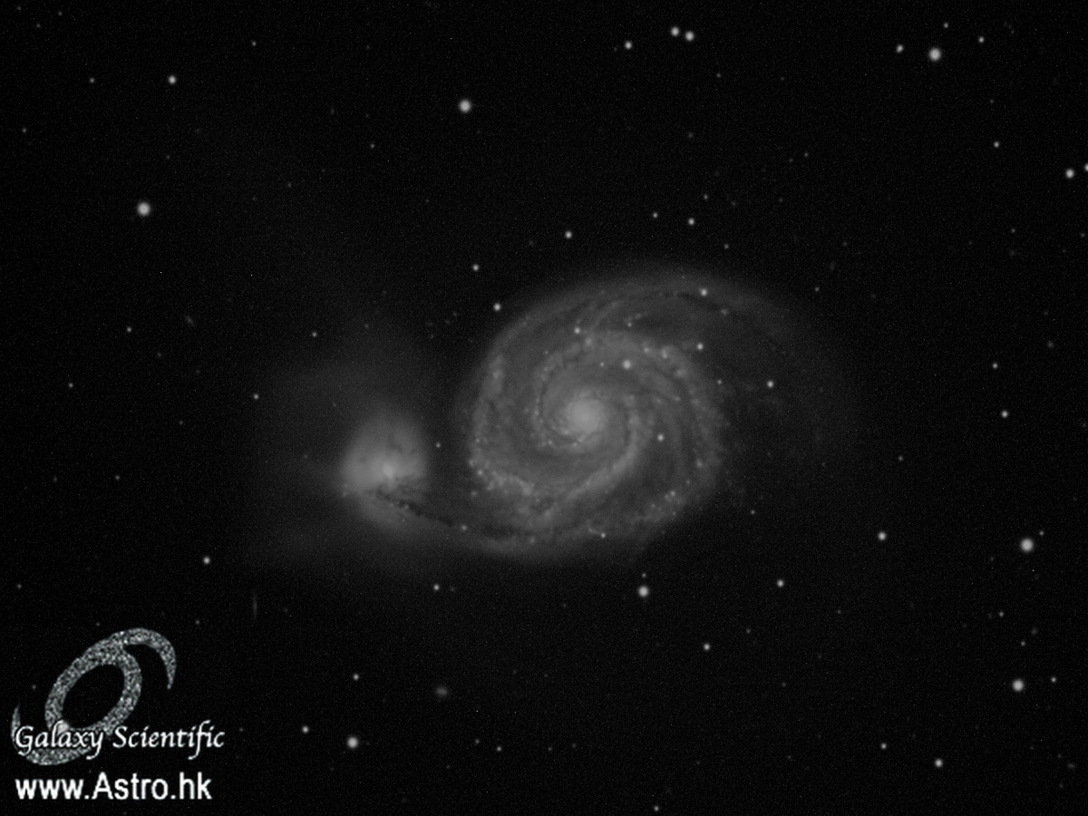

社長 » 2013-03-13, 12:48
組合尚未優化,影像很多問題,不過作為初光 (First Light) 紀念照,這個可以接受
Skywatcher 300 f5 普通版牛反
Canon 550D Hutech modified
Paramount ME 赤道儀
Coma corrector + 離軸導星器 + SBIG STi 導星
6x300s 曝光,無平場無暗場,中央裁切50%出圖。
自評:
原圖為彩色但調得不好,乾脆黑白出圖
彗差鏡後焦點未優化,四角星點不佳
1500mm焦距對視寧度要求較高,昨天導星RMS精度在0.7"水平,發揮不到這焦距的解像度
目前的組合已可作遙控拍攝,或許在50公分大鏡投入運作前,可以輔助105APO拍攝某些小天體
M51 6x300s ver1.JPG (619.84 KiB) 被瀏覽 6309 次
Re: 西藏新組合拍 M51
文章社長 » 2013-03-13, 12:57
註:今早用Dob 16 GOTO + Ethos看這星系,和照片沒大分別 8-)
Re: 西藏新組合拍 M51
文章Raymond TSE » 2013-03-13, 13:39
We are imaging similar object but mine is a shorter focal length refractor at 980mm.
The stars are slightly trailed vertically. Is it a RA or DEC error ?
How long exposure are you using for the guiding camera ?
I am currently using 2 sec if the seeing is good;
but up to 3 sec if the seeing is poor or if my very defocused guidestar is too dim.
Is the large dob well balanced on ME mount ?
Raymond

Re: 西藏新組合拍 M51
文章社長 » 2013-03-14, 01:21
上圖很多設定未優化,焦平面是否準直也成問題,今晚會再試,但我不會對數千元一台的普通牛反要求太高。
因為OAG不是自製的,採光等都不是十分理想,我習慣了用5秒曝光,被導星明顯比自己造的OAG+STi少得多。
Re: 西藏新組合拍 M51
文章社長 » 2013-03-15, 02:03
Raymond TSE 寫:Is the large dob well balanced on ME mount ?
我現在的組合是 Paramoumt > Skywatcher 300 f5 牛頓鏡 > APM 105/650 APO > Borg 60ED
即三鏡垂直載搭,用上了4個Paramount的9Kg配重,很穏平衡也很好。

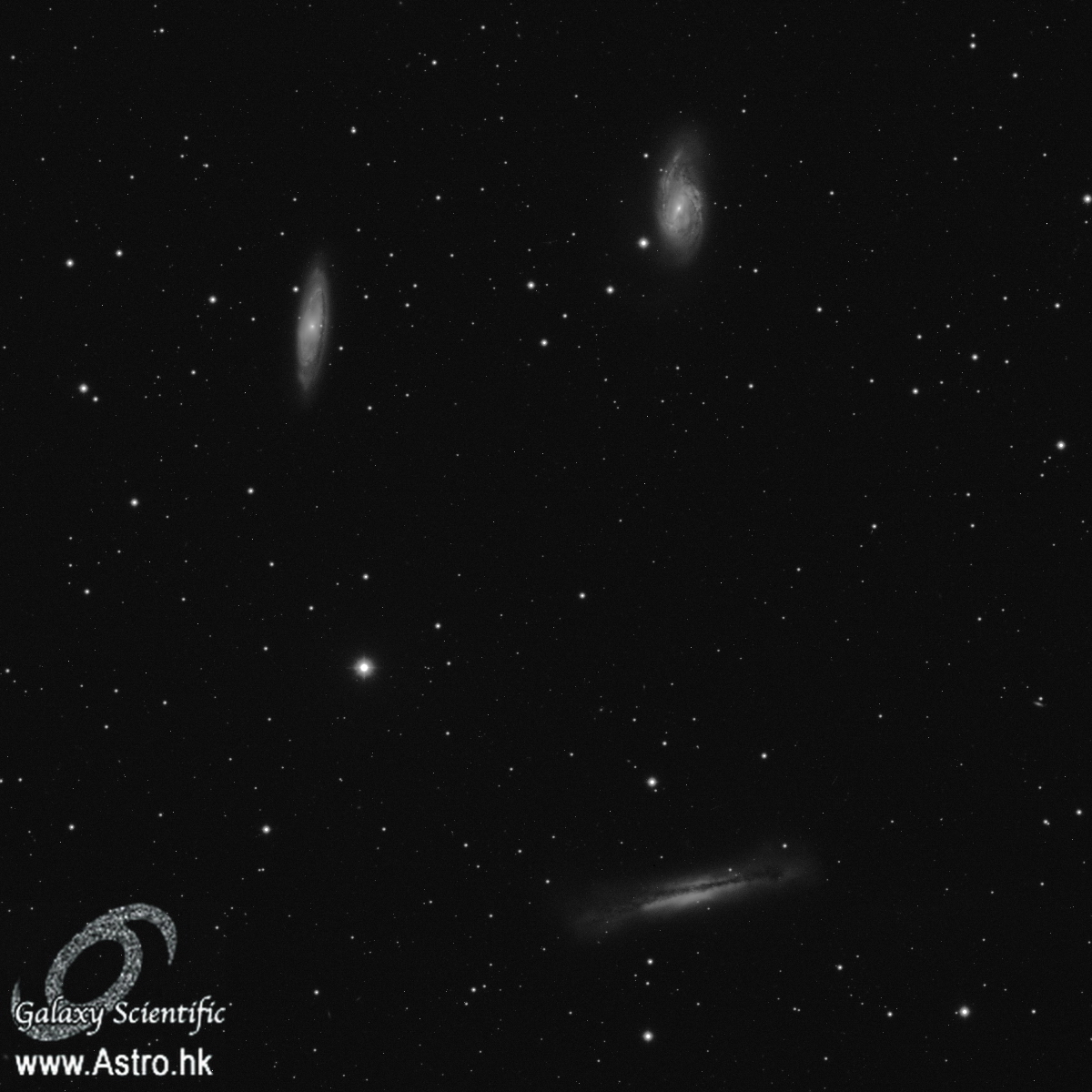

今早調好了後焦點,試拍了兩小時的M101,效果好些但不要期望太大。反而APM 105/650表現穏定如一,在新載搭方式下,尤其是那枝才數千元的牛頓鏡本身機械強度不足以應付這樣的操作,導星RMS精度仍在0.15 pixel即0.35"水平,我甚至用TMB 3.5"平場鏡上三組Push pull縲絲進一步好了16803片幅上一角有輕微橢圓星點的問題,始終這平場鏡是為覆蓋6x7片幅而設計,16803根本是小菜一碟。
先上一張單張10分鐘曝光的Leo Triplet,無平場無暗場,中央裁切1200x1200像素100%出圖,照片很普通,但已初步肯定新載搭方式下盲跟跟有跟表現如一。
