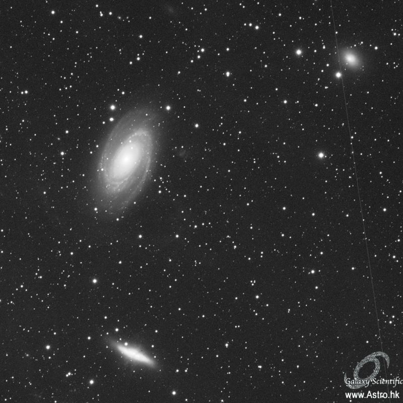

午飯後把昨晚拍的1GB數據全部下載及一一處理,最後是這張。
又一次下午的我打倒早上的我,原來拍這天區的星塵,以f6.2光圈計,10x1200s即3小時20分便可以,僅屬幼稚園K2級別,罪過罪過.... 所以已把本帖主題改為罪惡版,因為以前一直向各愛好者把這描述成很困難的目標,讓不少對深空攝影有興趣的被嚇退門外,的確有些罪惡感 :?
可恨的是,剛立冬後便拍這春季的目標,加上西藏緯度不夠高,要待清晨3時才升至仰角30度可以開拍,否則即場加拍1小時的RGB,那只花半個工作晚上便可以完成彩色版,了我的心結 :evil:
OK,今晚把它拿下,再不然多拍些L通道,提升一下訊噪比。
後期:平場、暗場、偏壓場、疊加、調整直方圖、33% 出圖 (其他都不懂了,學懂後期處理後才正式出圖吧,但很快會出彩色版)

看來我的星點銳利度問題不大,但值得多花數小時在L通道上,提升一下訊噪比。

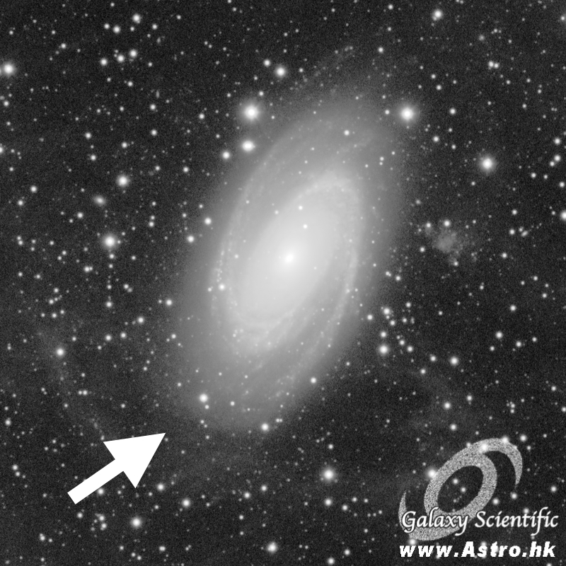

以前沒留意,但剛剛細心看看,原來M81的北端是被一抹星塵掩掉,並不是一個完整的漩渦。注意那些星塵是我們銀河系內的東西,並非M81、M82之間的星系際物質,所以星塵作為前景,會把遠方即背景的M81、M82遮掩。
M81M82 10x1200s L ver1 marked.JPG (427.16 KiB) 被瀏覽 32539 次

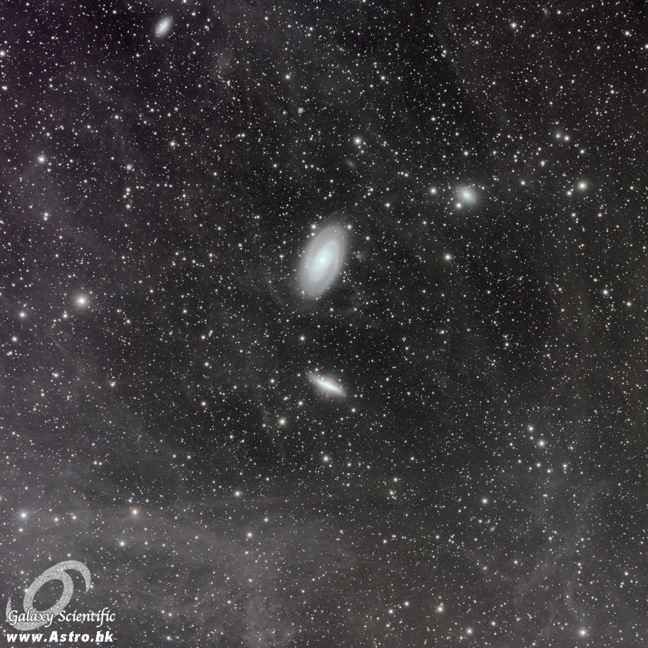

補了些許RGB通道,現時累計曝光是8.5小時,原來後期處理時微調一下,色彩、星塵的表現都可大大不同,若不介意訊噪高些,星塵可以有多強便多強,但倒過來若把暗淡的星塵壓低點,星系本身的色彩便會鮮艷些,或許這張照片不用再增加曝光了? 很明顯,我現時寧枉勿縱的方法,寧可多拍些曝光,也不想日後重拍,希望哪天學好後期處理,改善照片表現力,便可從減省曝光提升效率方面入手,目前看是很正面的。
但個別照片的表現力不足,例如這天區,主要還是我們銀河系PM2.5粒子所致,遮擋了遠方的河外星系,原來跑到西藏建台,只能改善部份透明度問題,太命苦了.... :oops:
看來若要拍深空天體的色澤鮮艷些,就是要避免曝光過度,免得把星際污染物都拍下來... :?

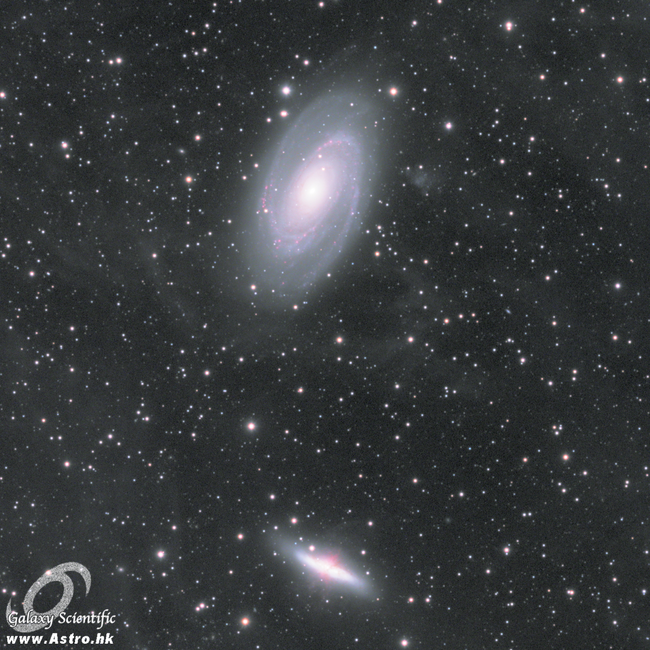

M81M82 LRGBHa resized.JPG (1.63 MiB) 被瀏覽 32330 次

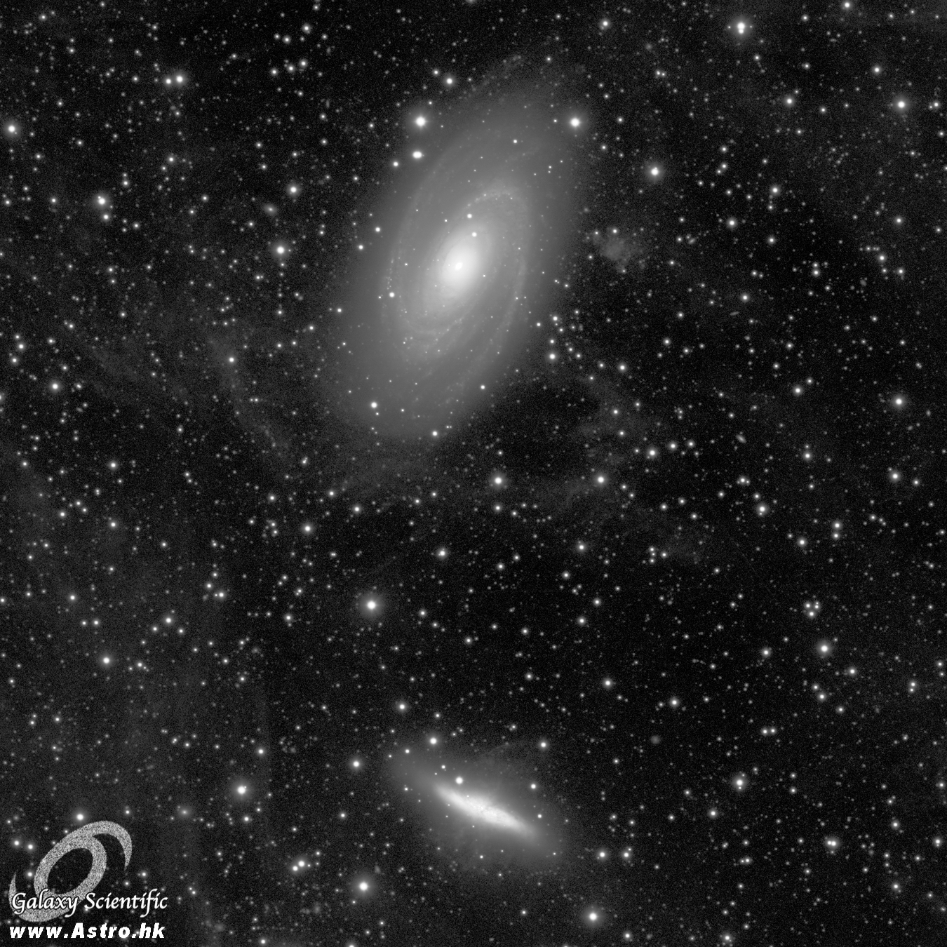

重新處理L通道,較平衡地表現了星塵及星系漩臂結構,局部截切圖也更清晰地表現了,M81本身被前方我們銀河系星塵掩蓋,成為一個缺角橢圓的型態。受制於650mm焦距配合9um像素只有2.8"取樣度,照片解像力還是偏低,期望大口徑反射攝星儀落成後,可以拍出更清晰的星系照。

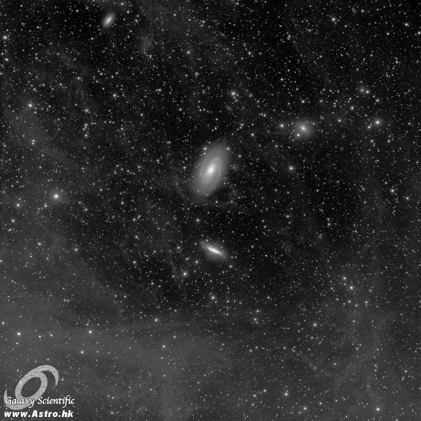

去年12月已拍完的東西,又從倉底找回一些未處理的圖檔,原來L有10小時的曝光,另外也有數小時的RGBHa。
先把L通道的疊加處理,星塵明顯得多,也平滑得多。
這個天區可以說是越拍越有的,現在春季正值拍攝好時機,鼓勵各同好把這目標大拍特拍。

這個太深了,失去了美感. :?
但能拍到這樣實太利害, 期待 Color 版本. :mrgreen:
Re: M81、M82 及鄰近星塵 - 罪惡版
文章社長 » 2013-04-11, 16:52
都是我的錯.... 拍深空拍得太深也是罪 :cry:
