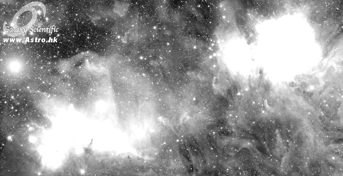

秋天的拍得差不多,只是未有一一處理出來,注意力也轉向一眾入門深空攝影者都要嘗試的獵戶天區,我作為初階深空攝星人,也要拍好這目標,待日後50公反牛反造好後才開始中階攝影。
首次用16803相機指向這個百拍不厭的天區,先試用馬賽克,但不懂如何調好背景,現時看到明顯接縫,另外這個Ha通道的曝光也明顯不足,之後還要加上SII, OIII, LRGB等通道合成,這一連串工作夠玩上一個月了 :D
APM 105/650 APO 折射鏡
FLI Proline 16803 相機
Astrodon 5nm Ha filter
Paramount ME、自製離軸導星器、SBIG STi 導星
2張馬賽克,各曝光4x1800s即2小時
處理:疊加、合併、Layer Mask、調整直方圖 (其他我也不懂了)
20%出圖
我會繼續努力拍好這個幼稚園級別的作業 :twisted:

重看之前拍的照片,可謂慘不忍睹,可以下架了... :oops:
2012年初在西藏用單反拍的:
viewtopic.php?f=17&t=1759#p14565
2010年底,在香港自家天台用ST8300M + Astron Ha濾鏡拍的:
viewtopic.php?f=17&t=621#p6177
深空攝影就是這樣的宿命,隨著儀器、天空質量的提升,攝星人不斷今天的我打倒昨天的我,相隔時間甚至可以短至1年。

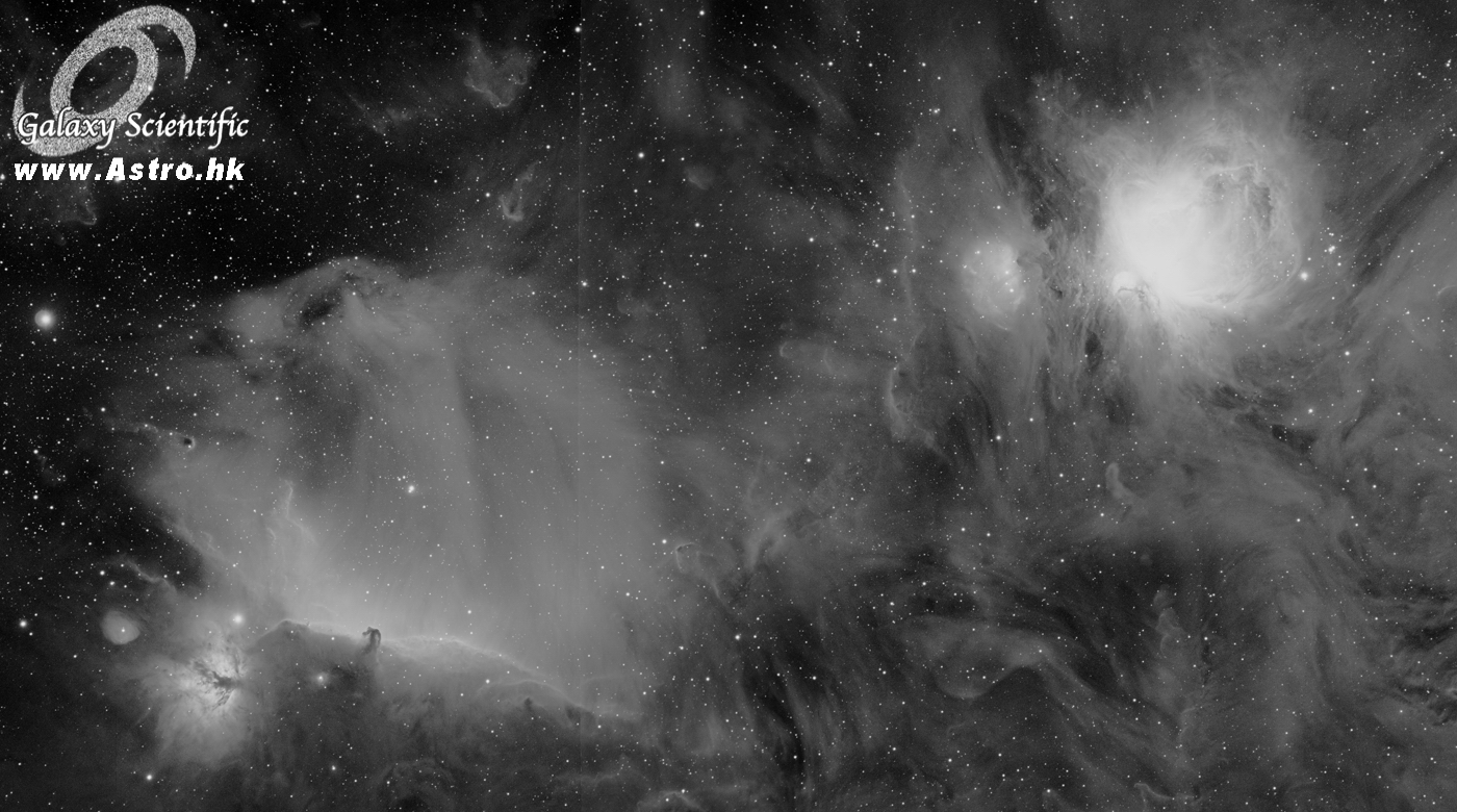

試過了Photoshop Eraser 及 Magic Eraser,局部加工能力很恐怖,我相信連結裡那張照片也做過類似加工,或許日後要用到。
但調整接縫我是想用自動化而非人工方法調整,因為那樣重複性合高些。純個人習慣,希望拍攝及後期處理都機械化一點,少一點藝術創作的成份 :roll:
Re: 獵戶天區 (馬頭及大星雲) - 深空攝影幼稚園
文章社長 » 2012-11-08, 11:20
剛試了用Photoshop的Layer工具調整一下,效果不算完美,但明顯好一些,可以暫時勉強出圖看看,稍後再物色其他方法... :roll:
文章universe24 » 2012-11-08, 11:29

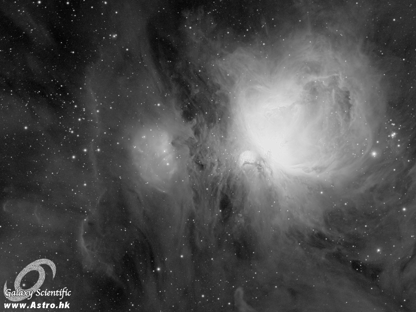

文章社長 » 2012-11-08, 11:31
50%截圖已經充斥雜訊,完全不是 "Tibet Style"...

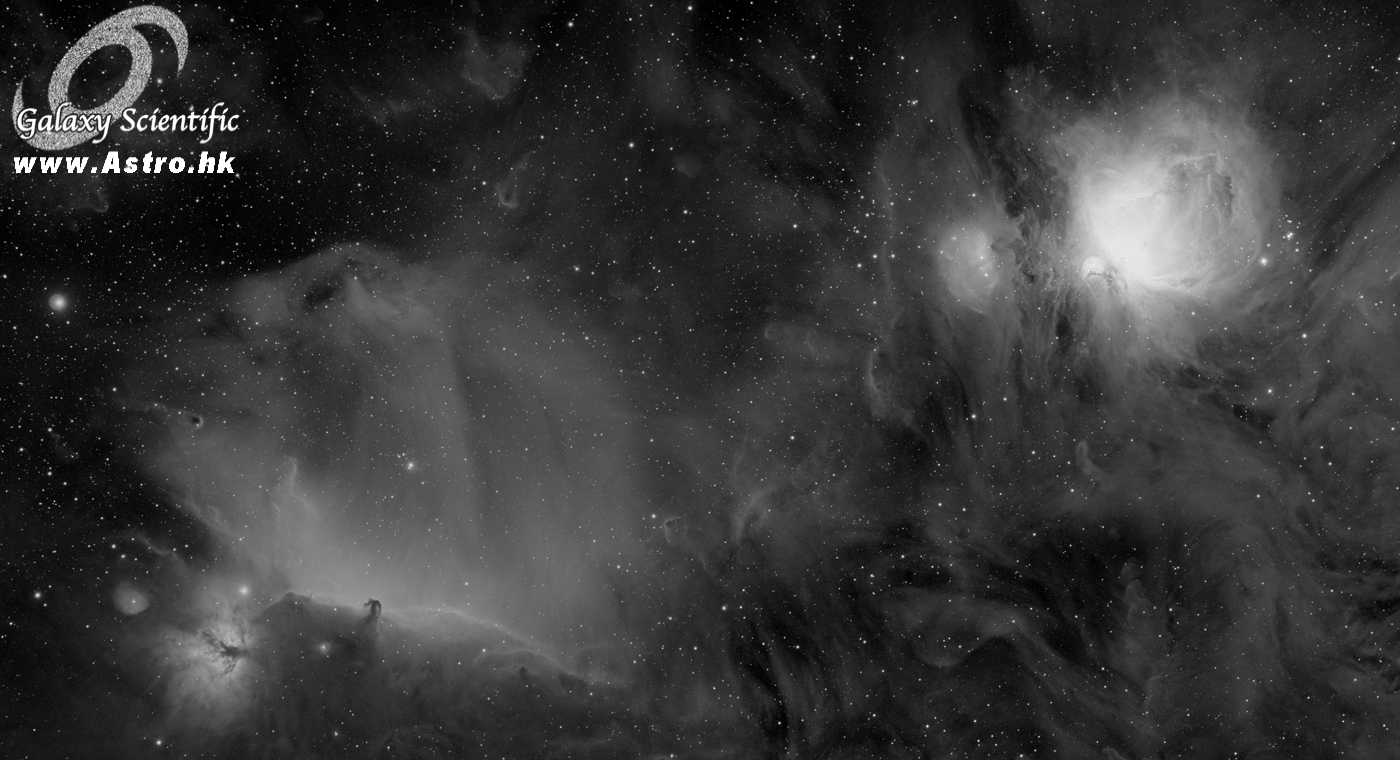

文章社長 » 2012-11-08, 12:21
嘩,你的銀河拍很漂亮  :shock:
剛下載PTGui試用版,可能有些系數未調好,還是看到有輕微接縫,和剛剛用Photoshop的差不多。
Orion1 4x1800s Ha_cp Panorama ver1 resized.JPG (654.69 KiB) 被瀏覽 14166 次

文章universe24 » 2012-11-08, 13:46
感谢社长,或许是小张,所以缺点都没有呈现出来。
PTGui的自动化,应该达到社长的要求的,那点小缺陷应该不足挂齿吧。
文章社長 » 2012-11-08, 14:04
universe24 寫:PTGui的自动化,应该达到社长的要求的,那点小缺陷应该不足挂齿吧。
Photoshop的Layer blending也是全自動化的,所以我猜在天文攝影上,兩者分別不大?反而PTGui剛才還要人手選校正點,或是我設定有問題  :roll:

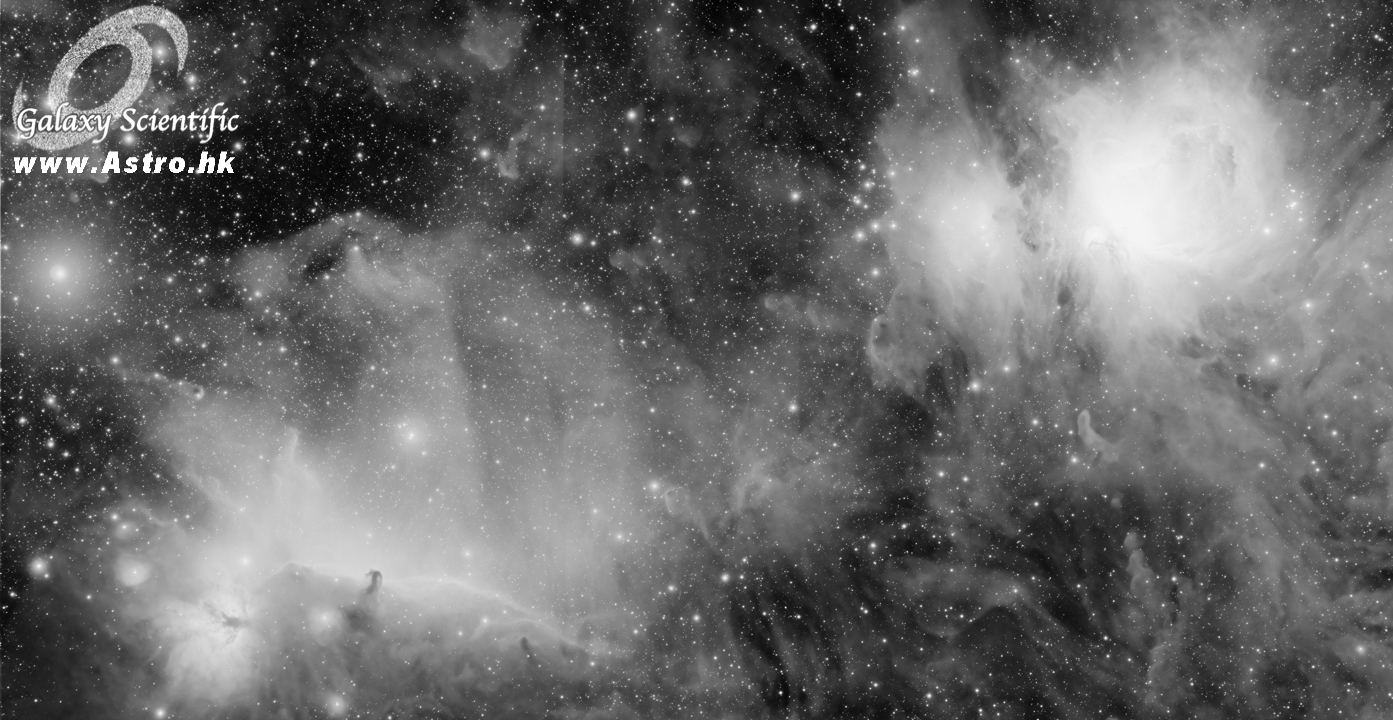

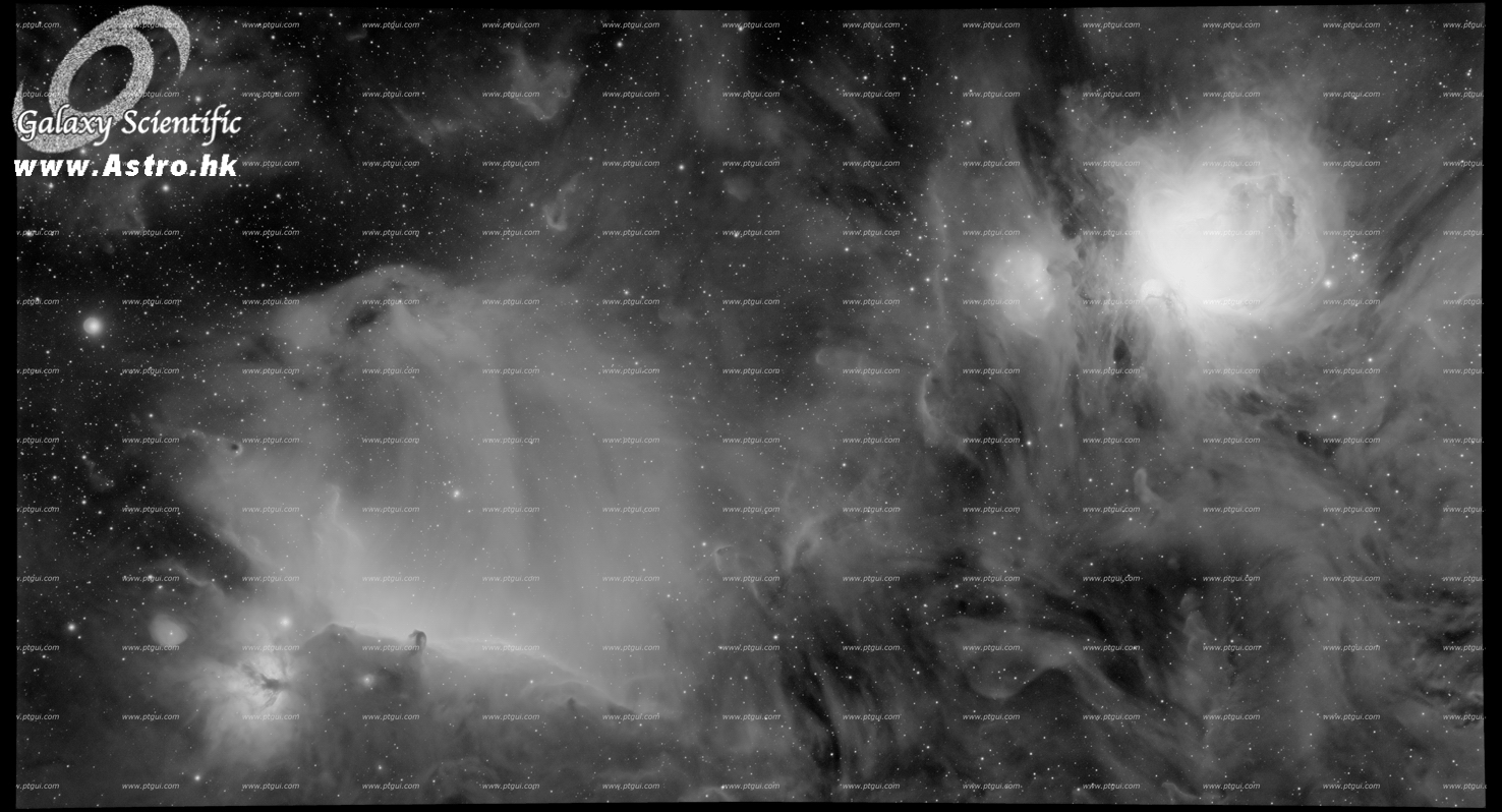

文章社長 » 2012-11-20, 11:01
先來兩張試疊版:L channel 2x16x1200s = 640分鐘
初步算了一下,原來這個區域因為要用馬賽克方法拍攝,前後為時13天,共曝光2000分鐘即超過33小時拍攝 :?
下圖是混了一些樓上的Ha通道進去,看來能處理出樓上兩條連結中的照片的水平,勝算頗高。稍後再逐步處理彩色圖層吧。
大星雲過曝的區域,要用圖層方法,把300s、60s、10s的加上去,以看到四合星完全分解為止,但E、F星就不要想了,反而以前用203、228APO甚至高米古的2.4米口徑RC都看過 :lol:
我仍然稱這帖及這照片為深空攝影幼稚園,因為從器材、操作、後製方面,並無奇妙之處,我能做到的,大家只要用同樣的方法,基本上花更少的時間便會上手及可以拍出同樣水平。我要承認自己走了不少冤枉路,但作為領頭羊,我是不介意事倍功半,寧枉勿縱,將勤補拙的多花額外時間精力去拍一張照片,之後才總結經驗,檢視在什麼地方可以提升效率 - 至少能確保前期拍攝做好了,減低日後重拍的機會便算成功了第一步。
所以半開玩笑的說,明年開始我會陸續組織不同的Astrocafers到自己的西藏天文台觀星拍攝,看來到時可以搞個獵戶馬頭深空拍攝幼稚園級別保證畢業班,保證首次成功拍出同樣的照片 :lol:
Average ver2 resized.JPG (635.5 KiB) 被瀏覽 14065 次
Sum resized.JPG (665.3 KiB) 被瀏覽 14065 次
