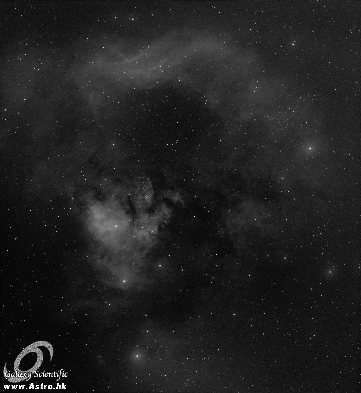

西藏是攝星好地方,對我們這些平凡的天文愛好者來說,能夠在4300海拔建立自動化天文台,應該絶對滿足了。
但好地方還是不可能100%晴天率的,加上這兩天因為天文台有點小問題,我還避免轉動至正南方,亦即要在赤緯+40度以上尋找拍攝目標。幸好我在西藏有很優秀的支援人員,週一中午下單從澳洲發急件回香港,昨天收到今天已在轉發至西藏的路上,可能下週初至中便可更換回復正常運作。我會說,自動化天文台不等於無人值班天文台,而一個自動化天文台,能夠讓觀測者安寐無憂的,最重要及不可能用金錢去衡量的,就是駐站的支援隊伍。正如昨天晚上相機、赤道儀等跟電腦的連接出點了小問題,無論遙控重啟電腦、重開電源等不能回復正常,最後唯有請人動手,晚上貼我打電話過去,就算是入黑後不足一小時氣温已貼近零度,小伙子還是一分鐘內便進入我的天文台重接一下連線,一切回復正常工作。
說回天氣,經過長時間的晴天後,這兩天稍為多雲,以我在香港的標準來說,其實照拍可也,但長時間曝光疊加多張照片,我不希望其中有些亮度不均(月亮加上雲層,便會有Skygradient),所以前晚拍了超過一GB的東西。早上一覺醒來用遠端桌面檢視一下,發現大多有Skygradient的,便想也不想全部刪掉。今早的情況好些,但也可以說是拍了等於沒拍,因為質量實在太差,完全不是西藏應有的水平,所以純疊加出來看看構圖是不要調整一下。
這個星空問號佔的範圍很大,以我的16803相機來說,3x3度像場是拍不到這個問號下面那一點的,所以有些不完整。
APM 105/650 APO
FLI Proline 16803
Astrodon 5nm Ha filter
Paramount ME autoguided by SBIG STi + self-made off axis guider
5x1800s
攝於我的西藏天文台
聲明:這張是垃圾,日後要重拍的。
NGC7822 5x1800s Ha ver1 resized.JPG (970.26 KiB) 被瀏覽 4638 次

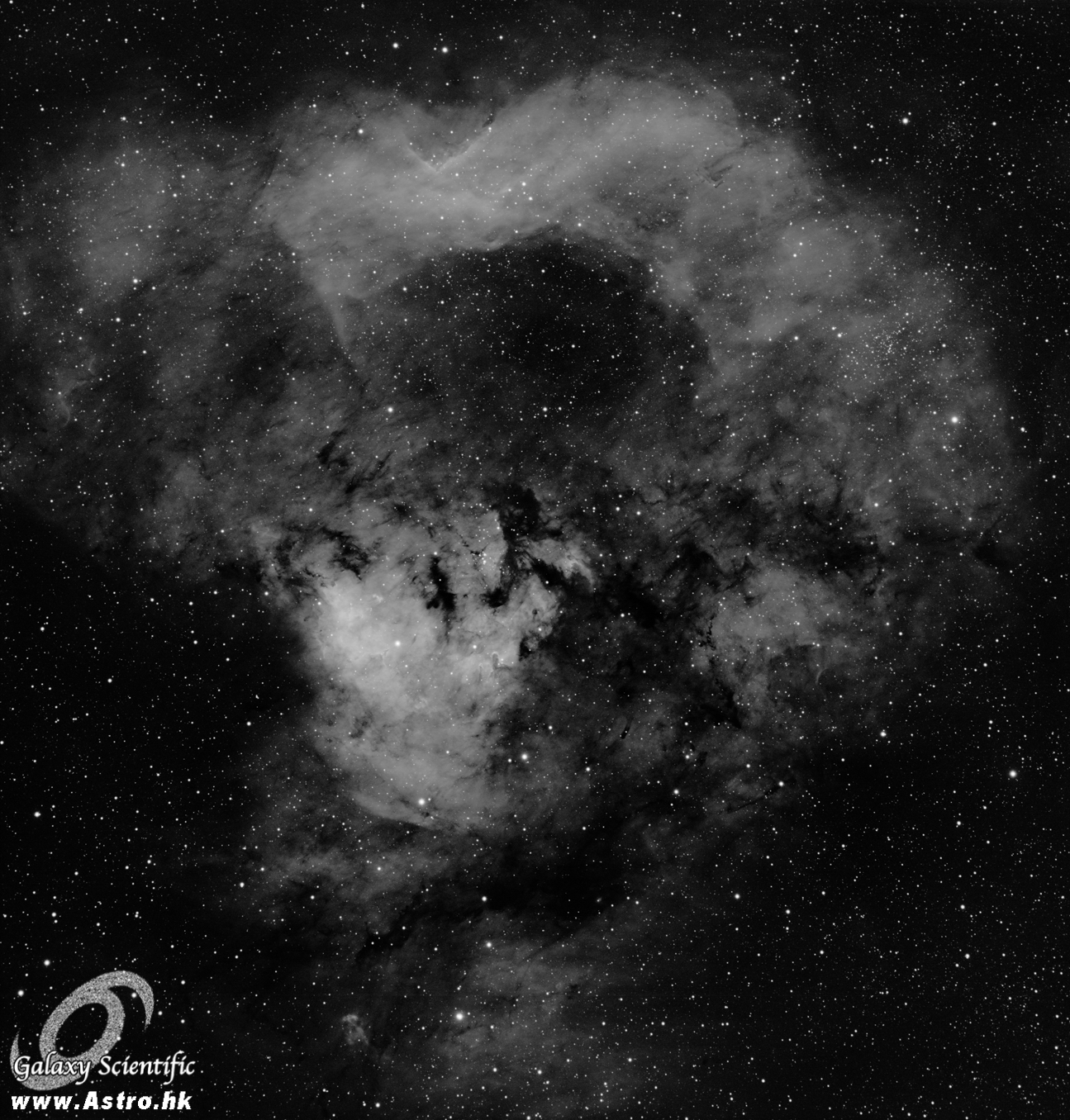

昨天拍的全部放棄,今早重新再拍,12x1200s=4小時曝光,比較像樣了。
正如我近日所說,其實這類窄頻照片在香港也能拍到,不過效率會較低,若遇上問題要重拍,可能也因為晴天率不足而影響進度,而我這張則用半晚4小時便拍完。
稍後拍攝LRGB合成彩色在本帖出圖。
NGC7822 12x1200s ver1 resized.JPG (1.09 MiB) 被瀏覽 4617 次
