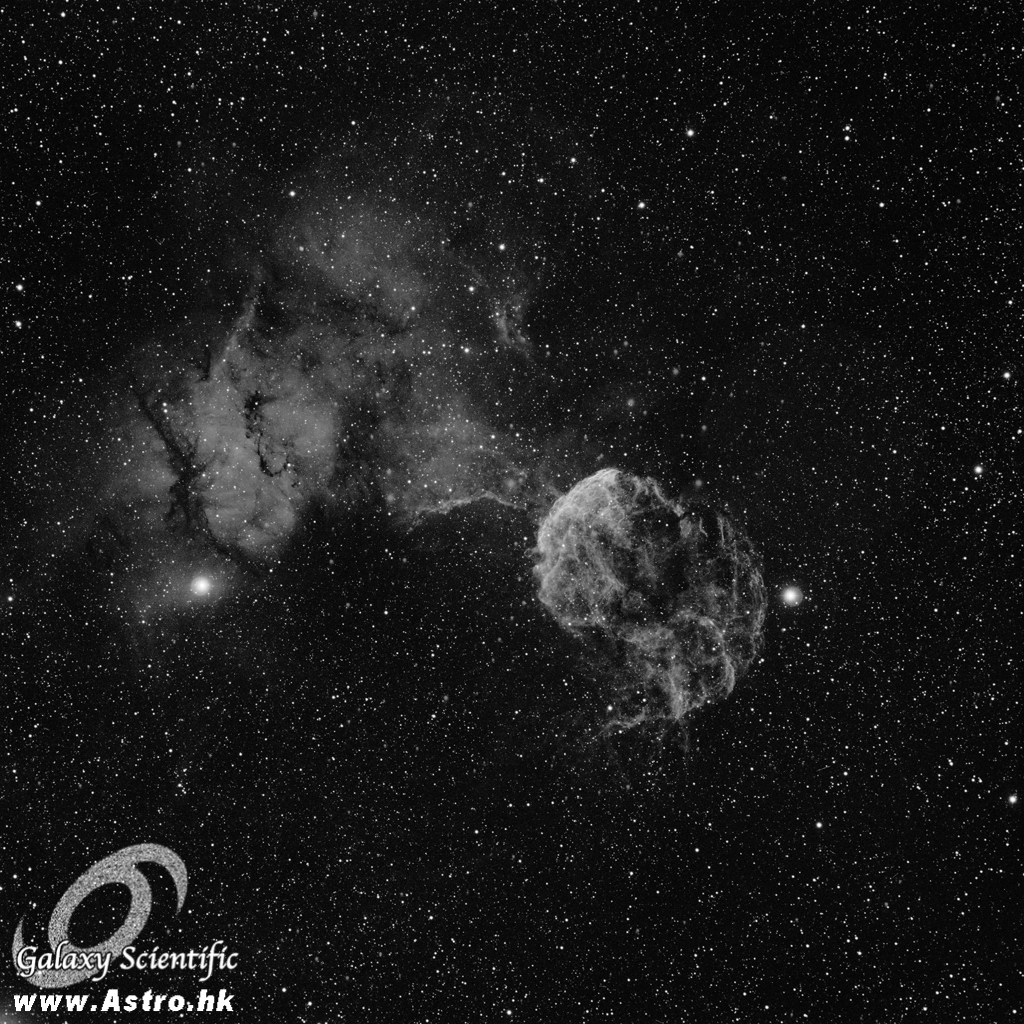

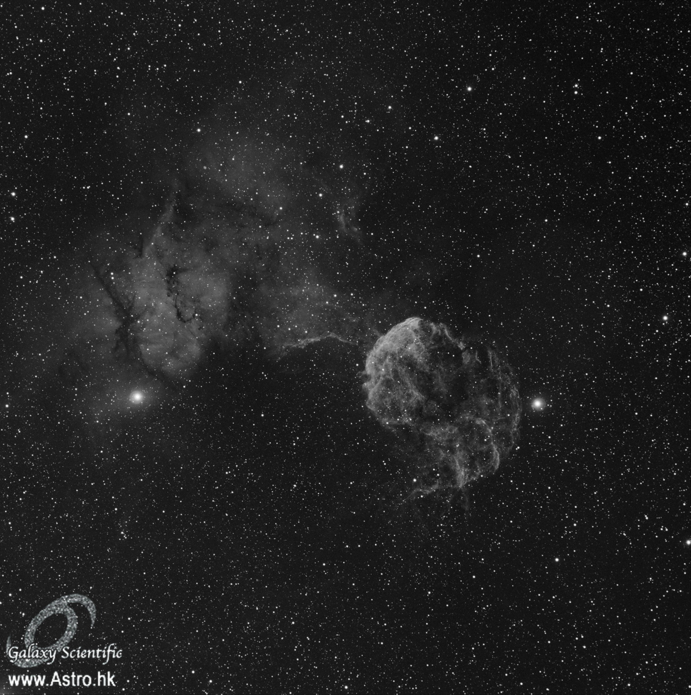

踏入九月告別西藏的雨季,也隨著建台初期一些低級錯誤一一解決,加上秋分後日短夜長,每晚足有10小時以上可以拍攝,的確可以做個早睡早起的攝星人:晚飯後九時下指令,早上七月多完成拍攝,開始傳輸1GB多的圖檔回香港,下午後期處理。
正如我昨晚也拍了10小時以上4個不同目標的深空,剛開始拍的M45已有3小時L通道及1小時的RGB,心臟星雲拍完LRGB,玫瑰及水母則各試拍30分鐘Ha通道,所以11月中後,趁Markarian Chain這個目標午夜後東昇,至仰角三四十度開始拍至天亮,每天有三小時計,三四天便可重拍之前的失敗作:
viewtopic.php?f=17&t=3304
查看過一些網上圖片,發現這個水母星雲合適合我的組合:APM 105/650 + FLI Proline 16803 的3x3度像場,今早5時試拍一張,效果可以,值得未來數天花十個小時狠狠拍它。
APM 105/650
FLI Proline 16803
Astrodon 5nm Ha 濾鏡
Paramount ME autoguided by SBIG STi with self-made off axis guider
Single shot 1800s, darks no flat, histogram stretching
Photo 1 : 25% resized
Photo 2 : 50% crop
試拍效果可以,已選定這目標繼續累加曝光,在這帖出圖。

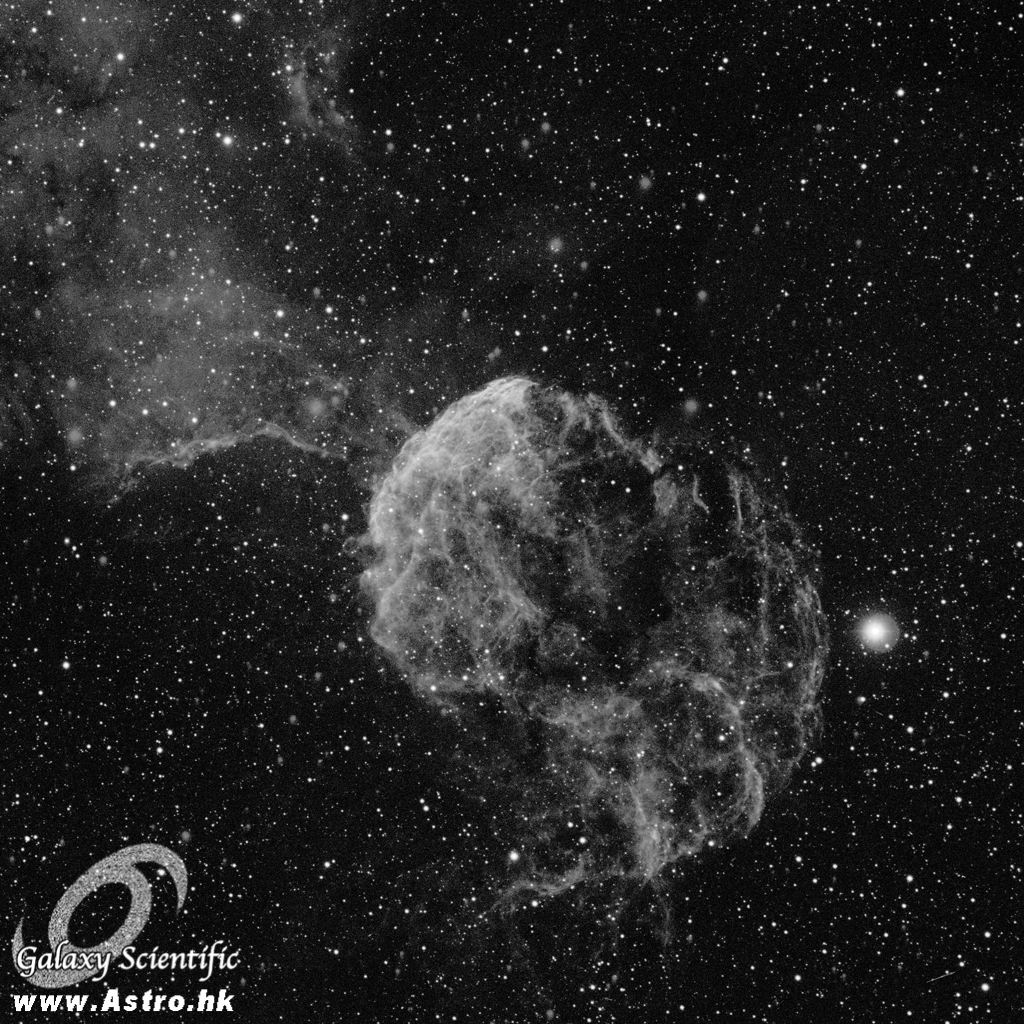

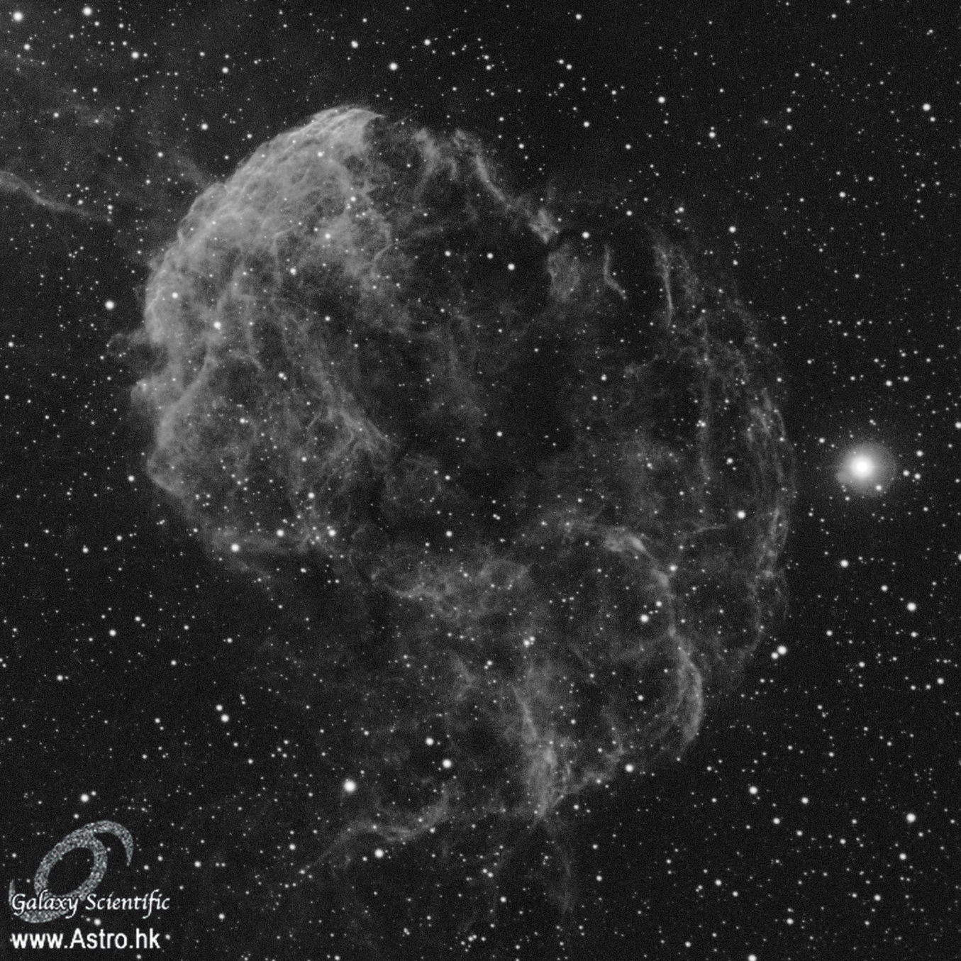

Re: IC444、IC443 Jellyfish Nebula - 水母星雲
文章社長 » 2012-10-01, 14:35
臨近滿月,在拉濶戰線一口氣開拍十個八個新目標的排程曝光之間,累加了一小時曝光,像質比樓上單張明顯平滑了,但只有3張單幀,終始一些疊加除噪的運算法表現不是太理想,會繼續拍攝直至最終出版彩色圖。
33%縮圖及100%截圖
