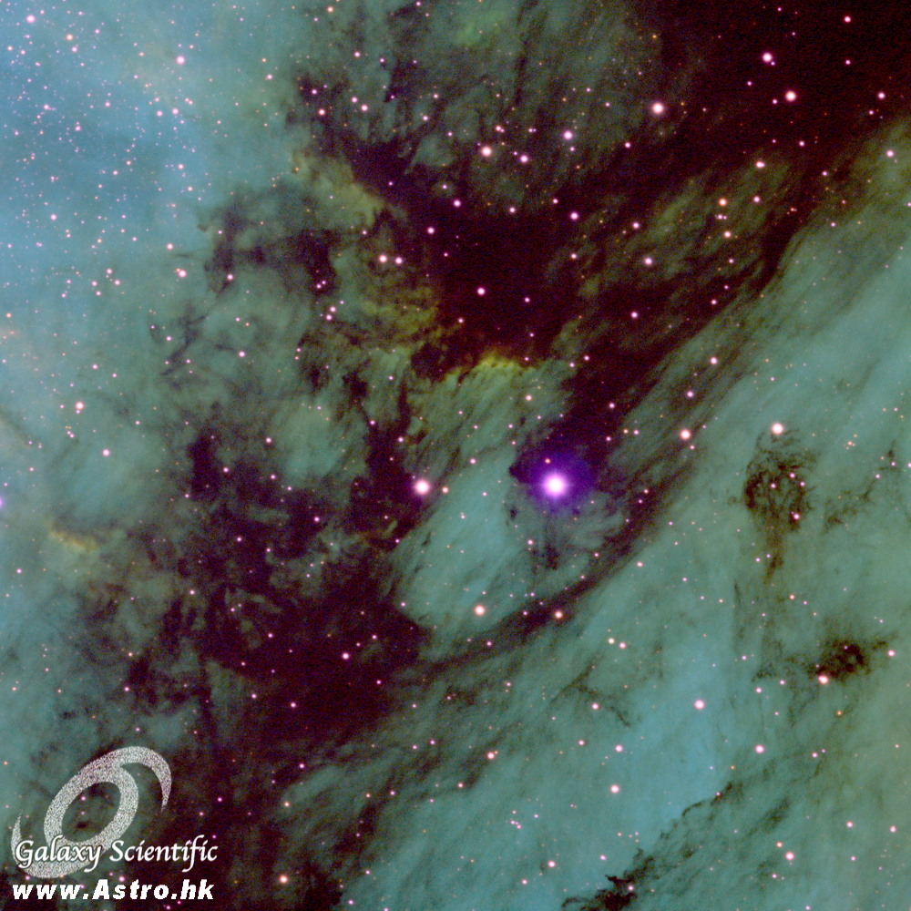

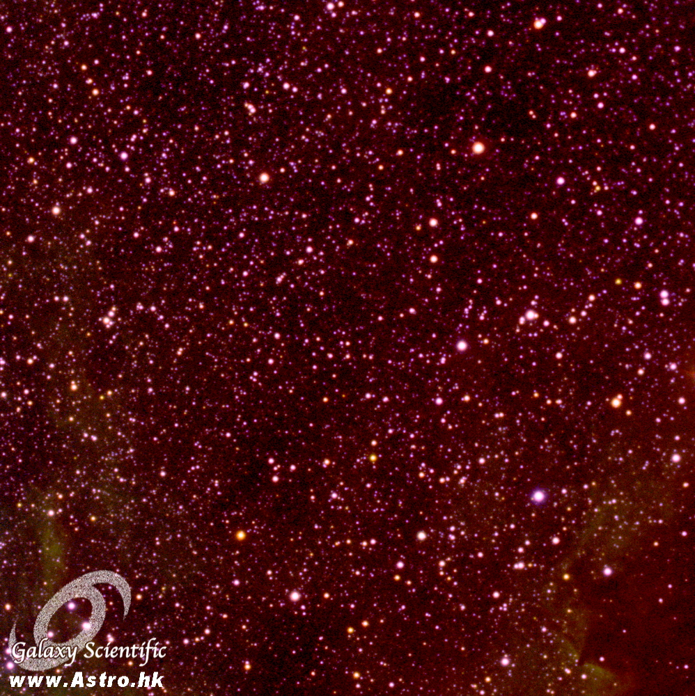

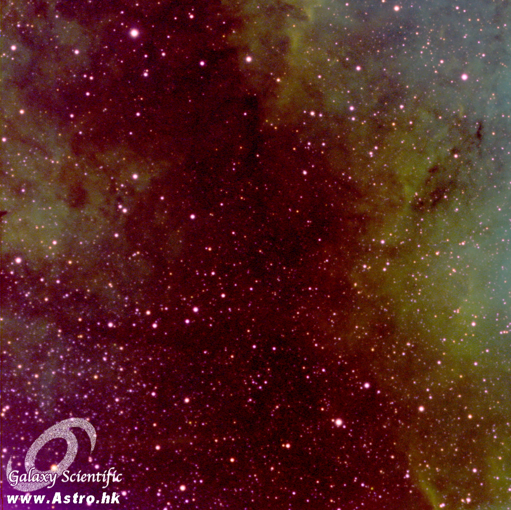

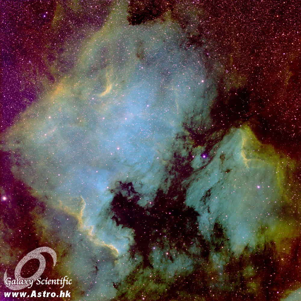

六月時入藏換上新的FLI Proline 16803相機,試拍了一些照片:
viewtopic.php?f=29&t=2884&start=40#p20082
最近開始學習後期處理,終於踏出第一步:練習疊加及合成,照片也較適合放在深空版,因為拍攝時涉及三個不同波段,溫度變大也大,若用Photoshop或MaximDL簡單疊加,因為影像比例不同,整個像場的星點都會有不同程度的變型,現在正常得多了。
OIII、Ha、SII 總曝光時19.5小時,按理是夠了,但仍要在調色、增強細節及其他方面下功夫,先上一張Hubble Palette,稍後在此繼續改善出圖。
APM 105/650 APO
FLI Proline 16803, Astrodon 5nm Ha, 3nm OIII, 3nm SII filter
Paramount ME, autoguided by self-made off axis guider with SBIG STi
攝於西藏天文台
Photo 1 - 全圖25%出圖
Photo 2 - 局部裁切100%出圖
Photo 3 - 局部裁切100%出圖
NGC7000 Hubble crop2.JPG (1.14 MiB) 被瀏覽 9474 次
NGC7000 Hubble crop1.JPG (1.05 MiB) 被瀏覽 9474 次
NGC7000 Hubble resized.JPG (1.19 MiB) 被瀏覽 9474 次

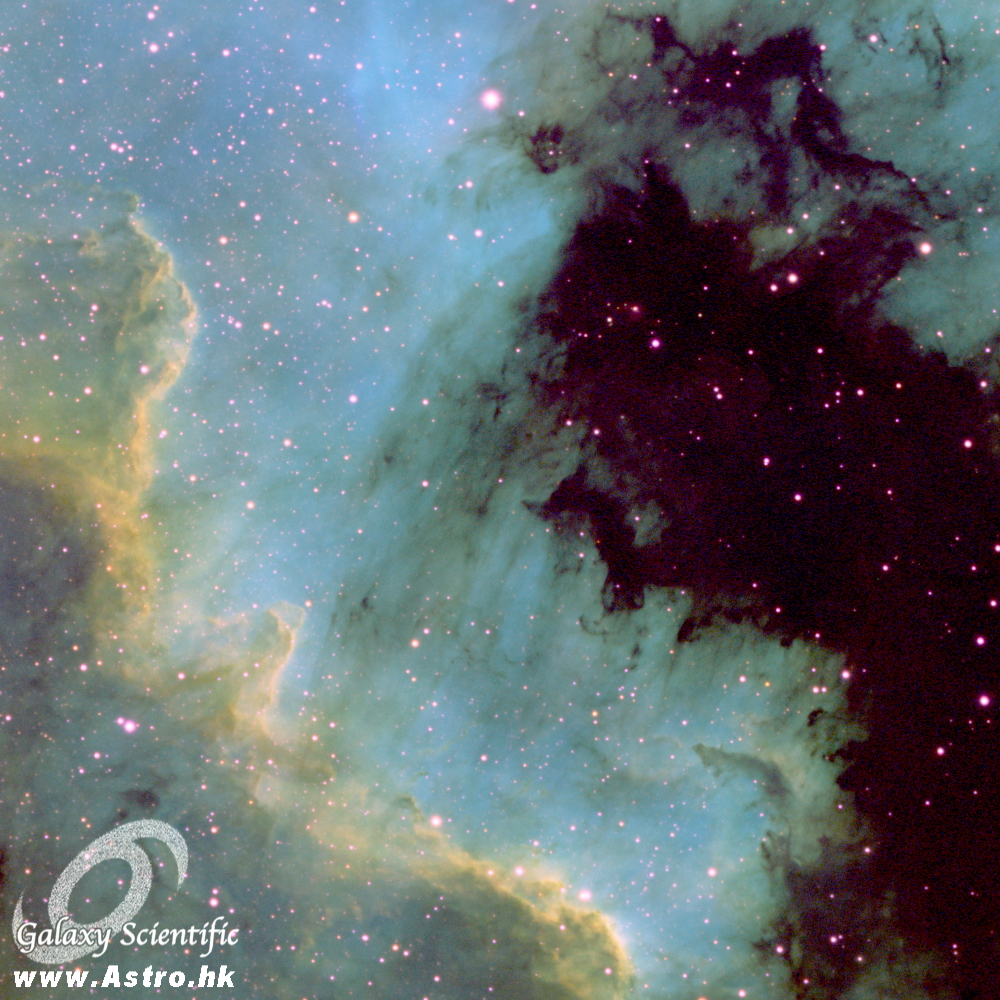

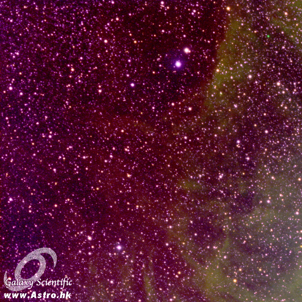

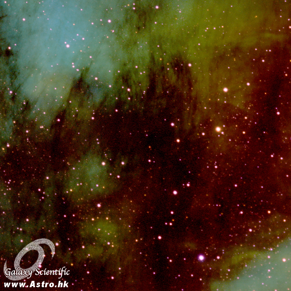

也順道上四個角的100%裁切出來讓大家看看。
因為TMB 3.5"平場鏡的成像圈是6x7片幅,所以要覆蓋16803晶片的36x36mm,修正度及照明度方面當然沒問題。
另外前三後二,即兩組五片的光學設計,後鏡組即平場鏡又足夠大,星點也正常得多,不會像某些攝星鏡,特別是FSQ85那樣,那麼容易出現崩缺星芒,要像不少愛好者一樣用人工十字星芒去掩飾。
Lower Right.JPG (1.12 MiB) 被瀏覽 9461 次
Lower Left.JPG (1.18 MiB) 被瀏覽 9461 次
Upper Right.JPG (1.24 MiB) 被瀏覽 9461 次
Upper Left.JPG (1.29 MiB) 被瀏覽 9461 次

我總是覺得像枯髏頭。

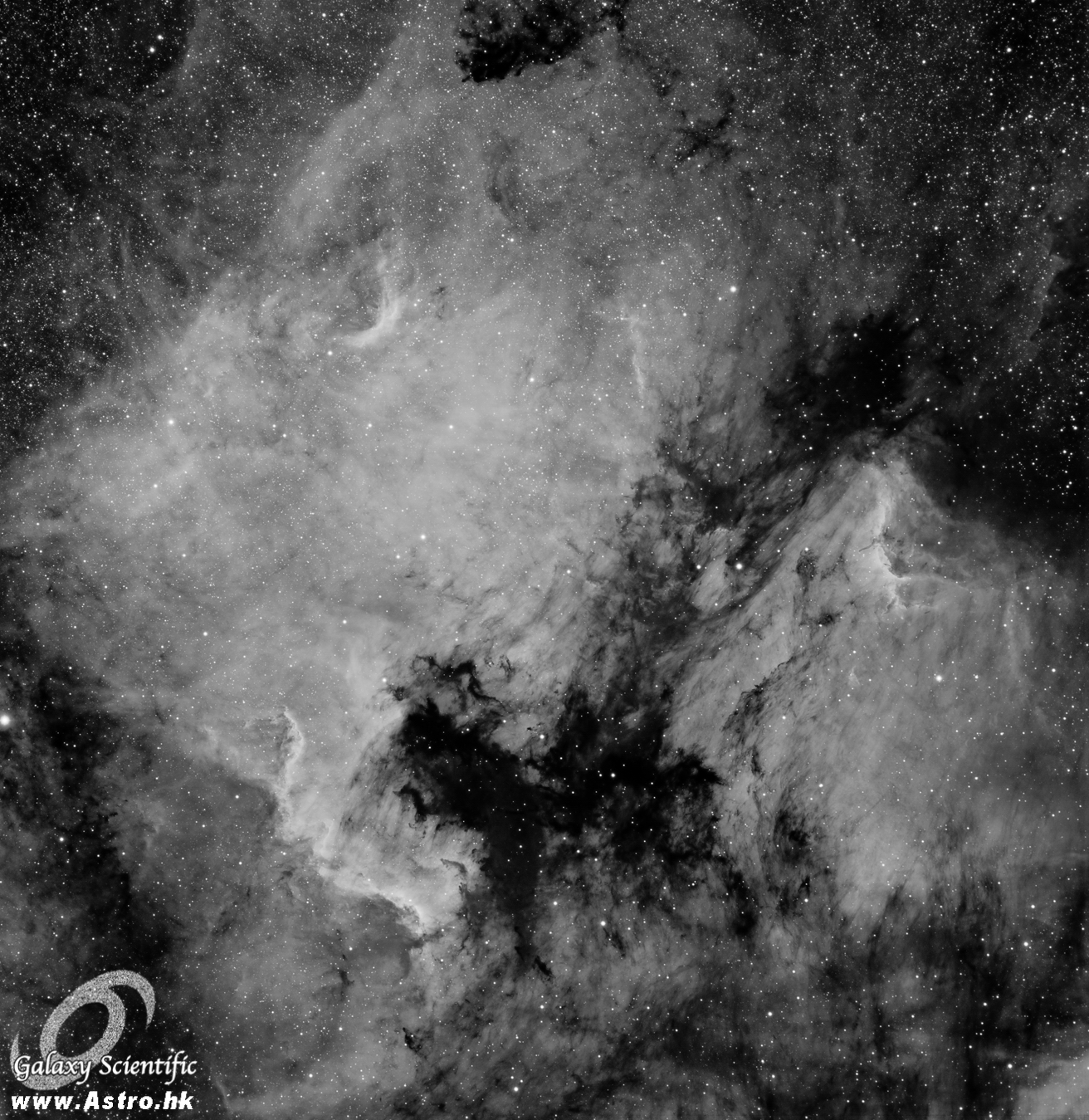

重新學習調整照片亮度、對比度等基礎技巧,好像沒大分別... :roll:
NGC7000 Ha 8x1800s v1 r1.JPG (1.13 MiB) 被瀏覽 8975 次
