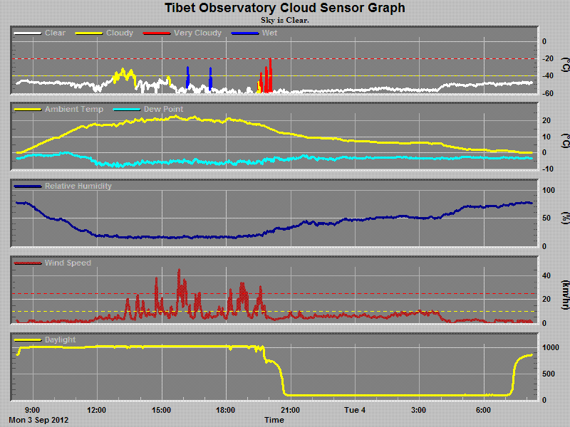

踏入九月,告別對我來說實在太長的維時兩個月的雨季,回復正常的西藏晴天率,經歷半年的測試調整,現在器材各類大小問題都基本解決,真的有點怕,日後白天根本不夠時間去處理晚上拍下來的東西。
下圖的氣象紀錄,白天時藍色Wet及紅色Very Cloudy是我們在天台裝器材時干擾所致,基本上踏入九月,西藏天氣便明顯好轉,萬里晴空。
