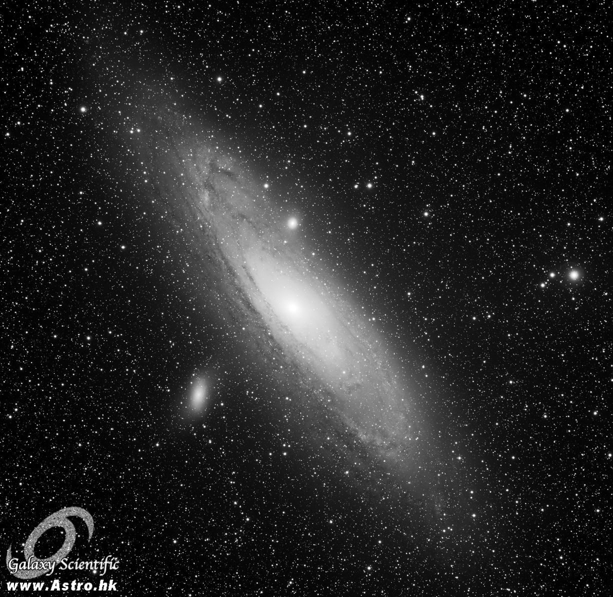

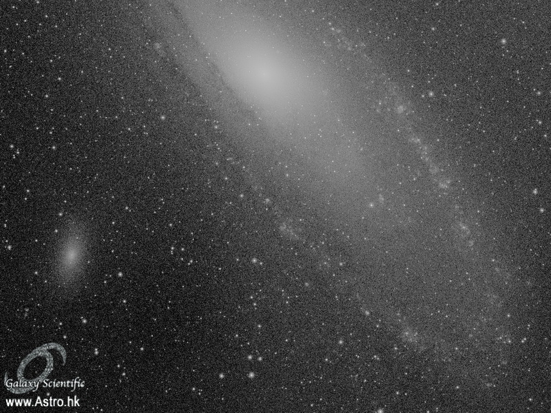

西藏兩個月的雨季終於過去了,漸漸有些拍攝機會。
因為是遙控關係,通常不太貪心,一晚拍兩到三個目標便夠,主要是避免在太低仰角拍攝,所以每晚每個目標能拍的時間其實只有四五小時左右。
M31可說是每個愛好者開始拍深空必試的目標,這個目標夠大,也很有滿足感,只是基本操作正常,總會拍到點東西。但星系在香港這種高光害低透明度的環境下,的確很吃力,至少某些細節總是隠沒在污濁的大氣層外。
試過到台灣山上拍攝,但真的承受不了那種打游擊的玩法,三四天可以,一星期是上限,一年也去不了多少次,在有限的生命裡,能長時間去曝一個天體的機會也不高。
西藏的天空質量夠好,剛剛試一張單張20分鐘的M31,看到的細節已比我以前花不少功夫拍的好得多,尤其是星系最外圍一抹暗星塵,讓星系看來比一般的要大,這些暗淡細節,在次一等的天空,要多數倍時間,在後期處理或許能勉強拉出來,但訊噪比就是那麼低。可以想像,按目前設定,若累計十小時以上的曝光,應會很精采。而16803這片幅的確好玩,可謂是目前冷凍CCD中性價比最高的相機(STL11K已停產、新款的11K不會平宜、新8300也貴了一截),所以痛一次,買最好還是有些哲理的。
APM 105/650APO、FLI Proline 16803相機
L 通道,單張20分鐘,無平場無暗場
Histogram stretching,25%出圖
M31是深空攝影的幼稚園級第一課,對我來說是一直想狠狠拍一段時間的目標,未來一個月,我會繼續累計曝光及合成RGB彩色出圖,這些原圖應足夠我實習不同的後期處理技巧了。
M 31-S001-R001-C001-L ver1 resized.JPG (752.62 KiB) 被瀏覽 30407 次

For 20 mins,the S/N is really high! The apparent size of M31 is larger! The interstellar dust link between M31 & M110 is quite clear, which usually takes hours of exposure to make it visible. I need to learn how to combine LRGB channels quick. Motivation for me to learn CCDStack!

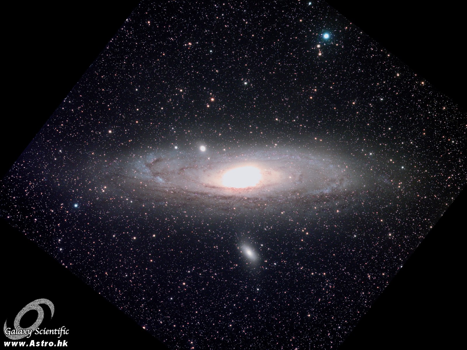

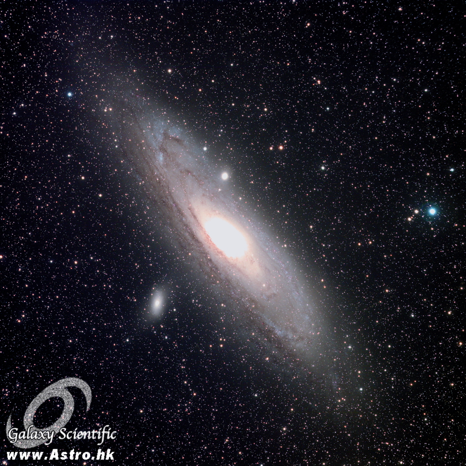

今早拍完後,試試學習LRGB合成,色彩也不太懂得如何調,繼續累積曝光,也一面學習後期處理。
肯定的是,3個多小時的拍攝,已勝過我在台灣工作一整晚,累計10小時曝光後,水平應會不俗。
L = 8x1200s,total 2h40m
B = 3x300s、G = 4x300s、R = 4x300s
Processing : stack and histogram stretching only
25% 出圖
M31 LRGB resized.JPG (1.07 MiB) 被瀏覽 30355 次
Re: M31 仙女座大星系 - 深空攝影幼稚園
文章社長 » 2012-08-26, 02:30
來一張平放的,33%出圖。
星點有些問題,LRGB合成及其他處理有點功夫要做。
有一點可以肯定,前期拍攝只花了三個小時多已是這個樣子,拍夠10小時應會滿足我的要求。

Gosh! Just 15-20 mins per color channel! It's amazing! A very good trial color image! I always think that color version is far more eye catching!

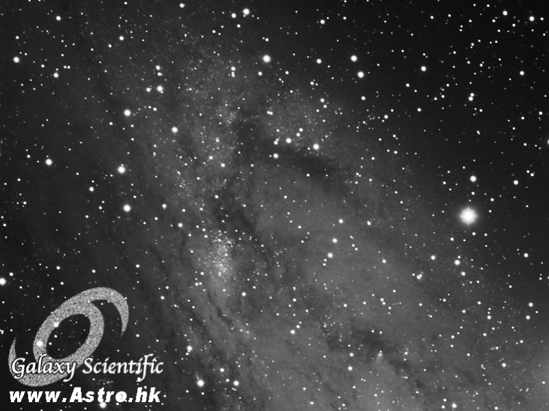

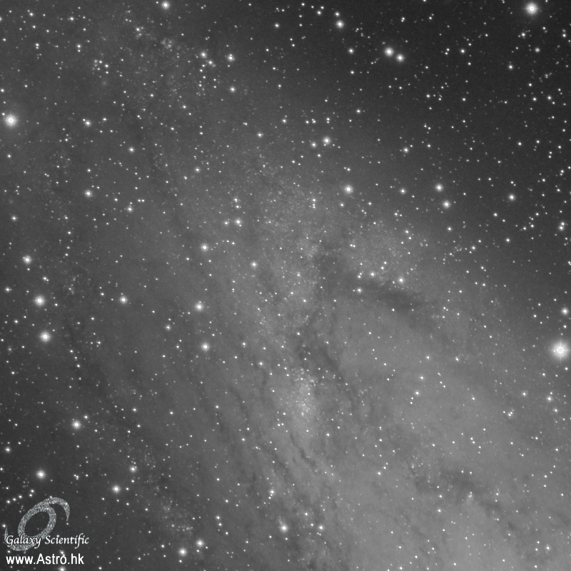

星系漩臂上的一些小天體,曝光增加下訊噪比也改善了,我猜拍8到10小時的L會明顯好些,也應夠了? :roll:
另外也要加些Ha通道...
Photo 1 : 8x1200s = 2小時40分
Photo 1 : 13x1200s = 4小時20分
這裡有一張內地愛好者潘少拍的M31,他本人很滿意的終結作品,也在國內被廣泛引用。其中L通道拍了近8小時,FSQ106的光圈大些,比APM 105快33%,以他放大200%的截圖比較,我目前4小時20分的照片的已貼近但仍要努力多數小時。當我完成之照片日,可以作為一個FSQ106 vs APM105的對比參考。
http://astroview.com.cn/portal.php?mod=view&aid=133
M31 L 13x1200s crop.JPG (362.03 KiB) 被瀏覽 30244 次
M31 L 8x1200s crop.JPG (358.48 KiB) 被瀏覽 30244 次

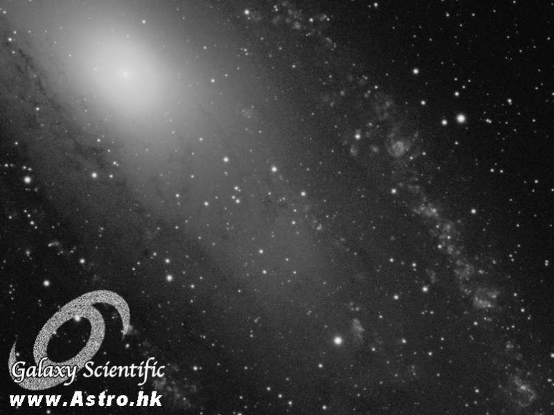

今晚天氣有些不穏,拍Ha通道時天空背景亮度不均,隨便截切一張出來,對強化星系漩臂上一些星雲細節很有幫助。
M 31 Ha 4x1200s ver1.JPG (252.85 KiB) 被瀏覽 30195 次

樓上的Ha通道拍得不好,另外重新拍2小時的,因為有L通道墊低,彩色通道可能訊噪比不用太高,這張Ha通道的作用也僅是強化一下星系漩臂上那些HII regions。
若彩色合成後還不成的,還有整個秋天可以累加曝光,目前要做的是拍夠十多小時的L通道,完成這張幼稚園入門作。
M 31 4x1800s Ha ver1 resized.JPG (711.28 KiB) 被瀏覽 29822 次

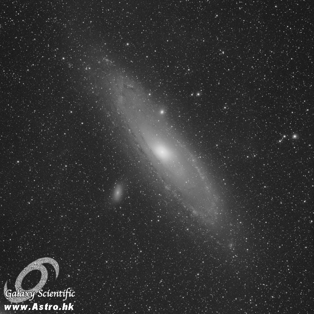

文章社長 » 2012-09-24, 13:07
拍夠4小時的Ha通道,漩臂上那些HII regions明顯很多了,結構清楚可見。

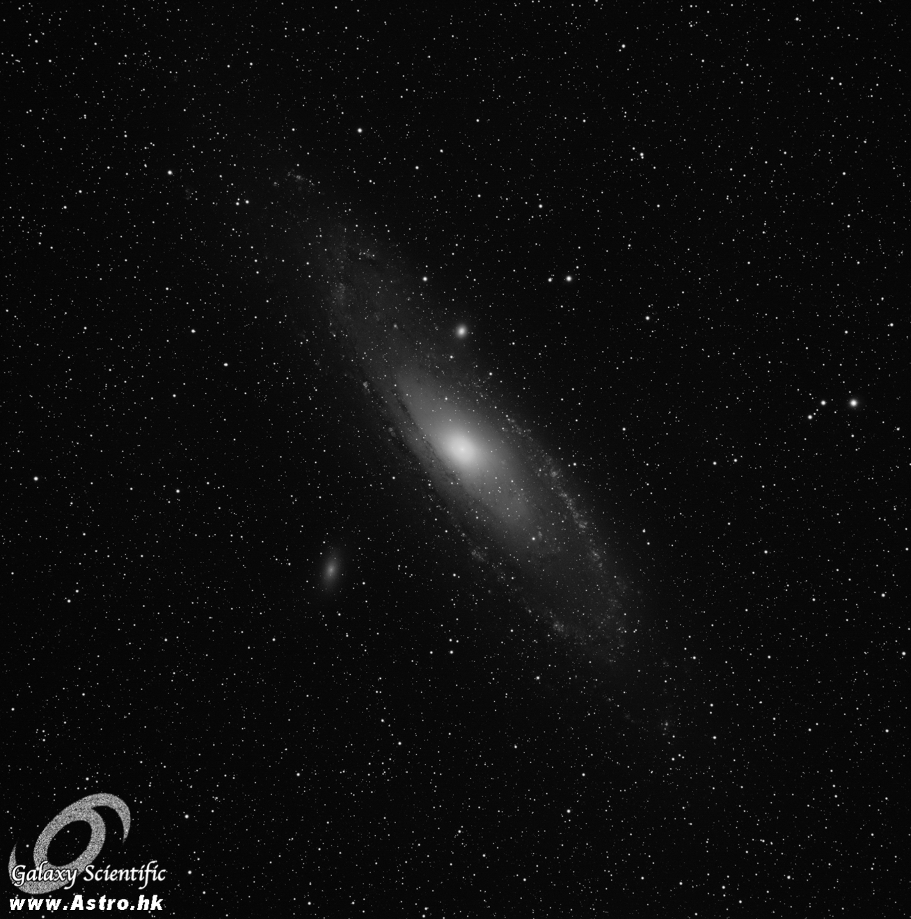

今晨天亮前兩三小時短暫時間密雲,天文台保護機制啟動自動關上,本來完成的全系列曝光,還要多拍一個晚上才成。
累計至現在,已完的曝光有:
L - 41x1200s = 13小時40分
R - 12x300s = 1小時
G - 12x300s = 1小時
B - 12x300s = 1小時
Ha - 8x1800s = 4小時
或許今晚RGB各多拍1小時、Ha多拍2小時、餘下來拍L,又或者不拍Ha,L則多拍6小時20分(湊夠20小時) :roll:
今晚已是初九,再不拍便有點麻煩,之後要轉拍其他天體的窄頻了。
從三年前重投天文攝影開始累積器材,兩年前正式學習數碼深空攝影,至今跑到台灣及西藏高原上渡過百多天,當時用5D Mark II Mod初嘗攝影滋味後,一直不滿意自己的表現及對打游擊的攝影方式累透了,去年開始建立自己的西藏天文台,現在已習慣及喜歡了這種拍攝方式,也很自豪這設施是由自己一手一腳投資設計組裝起來的,也感謝各方友好的支持讓我從零開始大不少操作技術學上手,希望完成這系列曝光後,真的花點時間學好後期處理,出一張自己滿意的幼稚園入門課M31。
正如我開帖所講,M31、M42、馬頭、北美、七姊妹這些都是深空攝影者必生的嬰兒病,一天沒狠狠拍過夠,是不心息邁步向前的。我也希望完成這張作品後,一段時間不再光顧這目標,未來一年高產地出品一些各個目標的深空照。
M 31 8x1800s ver1 crop.JPG (279.76 KiB) 被瀏覽 29778 次
M 31 8x1800s ver1 resized.JPG (948.64 KiB) 被瀏覽 29778 次

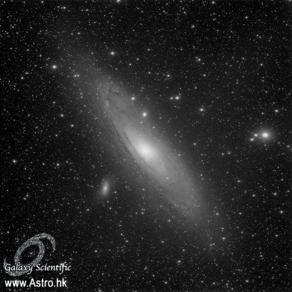

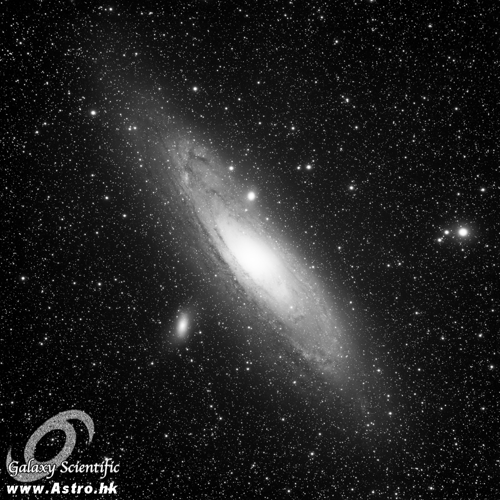

文章社長 » 2012-09-24, 15:30

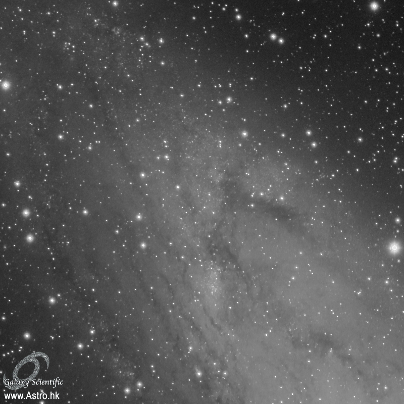

剛從西藏下載了過去三天拍的2GB數據回來,原來L通道已拍了不只14小時,疊加起來看看訊噪比可能已接近diminishing return,或許M31可以停止拍攝,及多花點時間把它處理好? :roll:
42x1200s @ L Channel
Photo 1 : resized
Photo 2 : 100% crop (拉一下曲線增加對比度,但星點會顯得肥大點)
從100%截圖看,漩臂上的星點都開始被分解了,但表現力比一些拍攝條件較差及曝光時間更短的仍稍遜,很明顯後期處理單靠疊加及Histogram stretching並不足以把影像應有的細節表現出來.... :oops:
M 31 42x1200s ver1 crop.JPG (281.67 KiB) 被瀏覽 29773 次
M 31 42x1200s ver1 resized.JPG (1.09 MiB) 被瀏覽 29773 次
