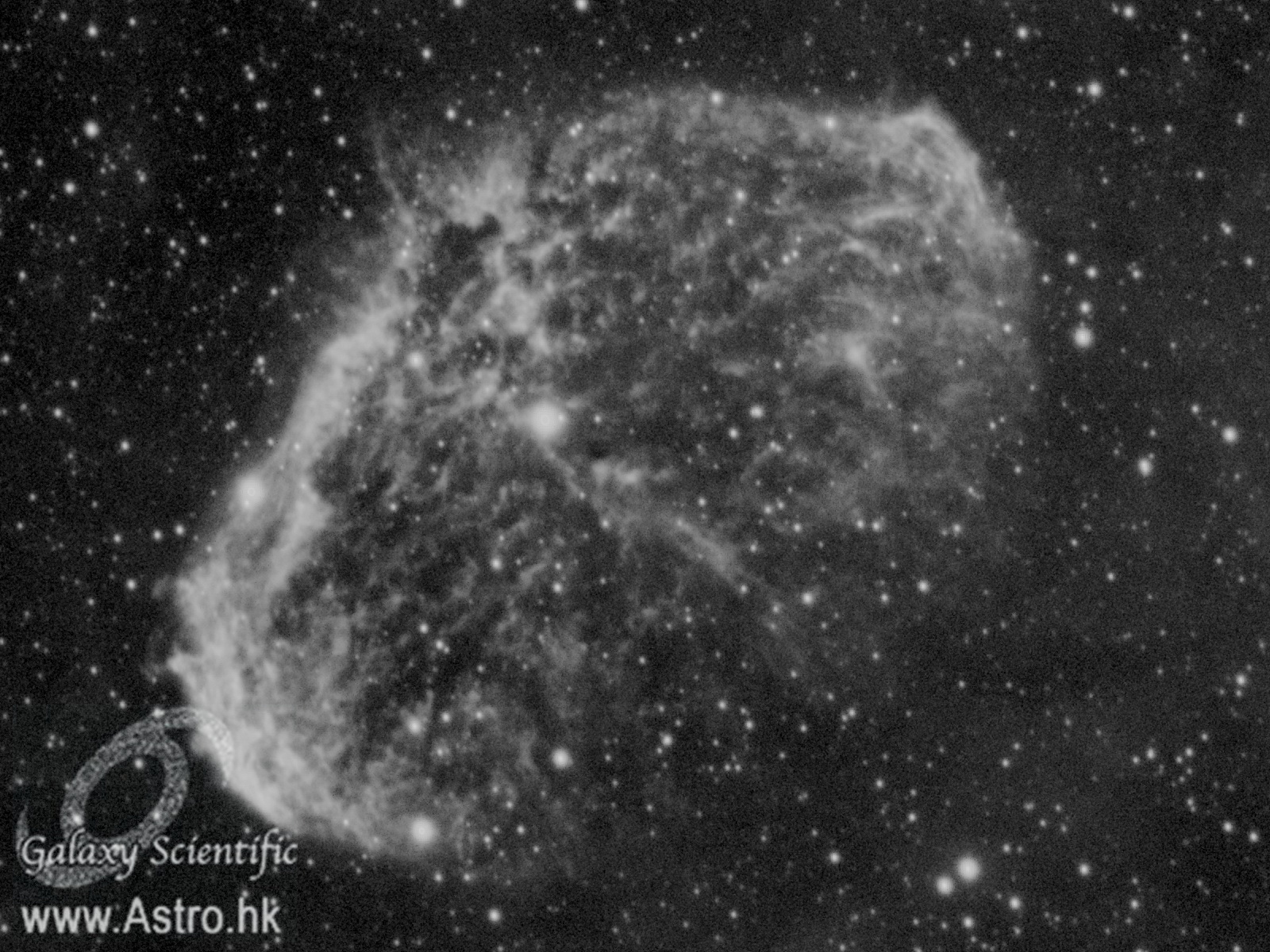

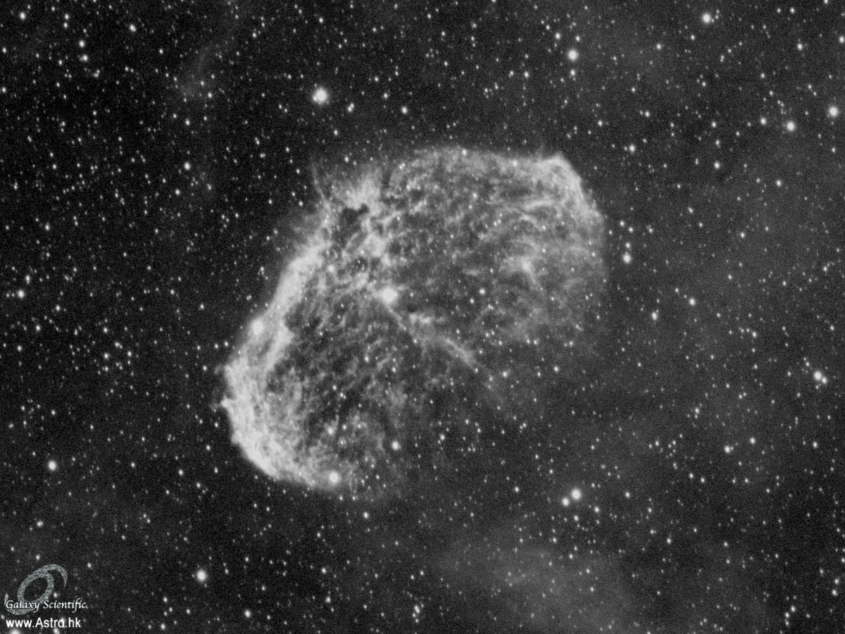

今早在西藏拍的,明亮農曆十九的月亮就在不遠處,但在窄頻Astrodon Ha濾鏡下影響不大。因為月底就會把FLI Proline 16803送過去,有點無心戀戰的:
viewtopic.php?f=29&t=2884
起床便下載檔案,共計四小時曝光,只簡單疊看看,因為會繼續累計曝光。
APM 105/650 APO + ST8300M + Astrodon Ha filter
16x900s,無平場無暗場,DSS stacking,Histogram stretching only
有一個現象值得一提,這些RAW本身都是對焦及追蹤正常的,但發現用DSS疊加出來後都有輕微拉線,日後要進一步處理一下。
1200x900局部裁切,100%出圖

Re: 月色下的NGC6888
文章funoooo » 2012-05-09, 15:06
強!高清氣泡!!! :mrgreen:
Re: 月色下的NGC6888
文章社長 » 2012-05-09, 15:48
加上S2及O3會很好看  :roll:
曝光也要增加,影像很粗糙。
STi有機會試過嗎? Autoguider kit下週到。

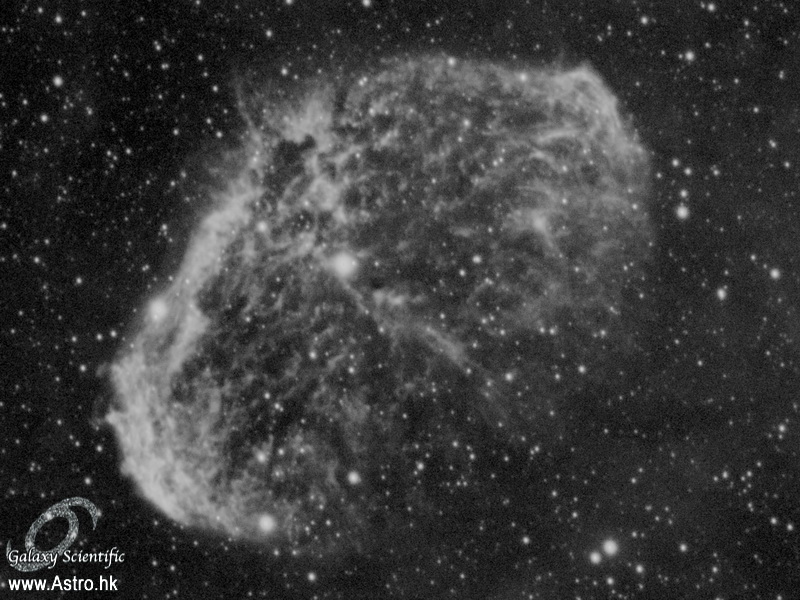

原來樓上疊加了一些有問題照片,今早補拍了一些,效果明顯好些了。但只有3小時15分曝光,訊噪比還是不足,看來要10小時以上才成 :roll:
13x900s
副本NGC6888 Ha 13x900s ver2.JPG (740.27 KiB) 被瀏覽 14289 次
Re: 月色下的NGC6888
文章社長 » 2012-05-18, 14:37
來一張小一點比例的,跟樓上都是8300的局部裁切出圖。
副本副本NGC6888 Ha 13x900s ver2_調整大小.JPG (185.75 KiB) 被瀏覽 14284 次

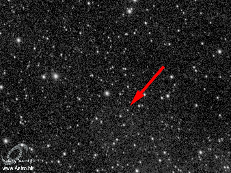

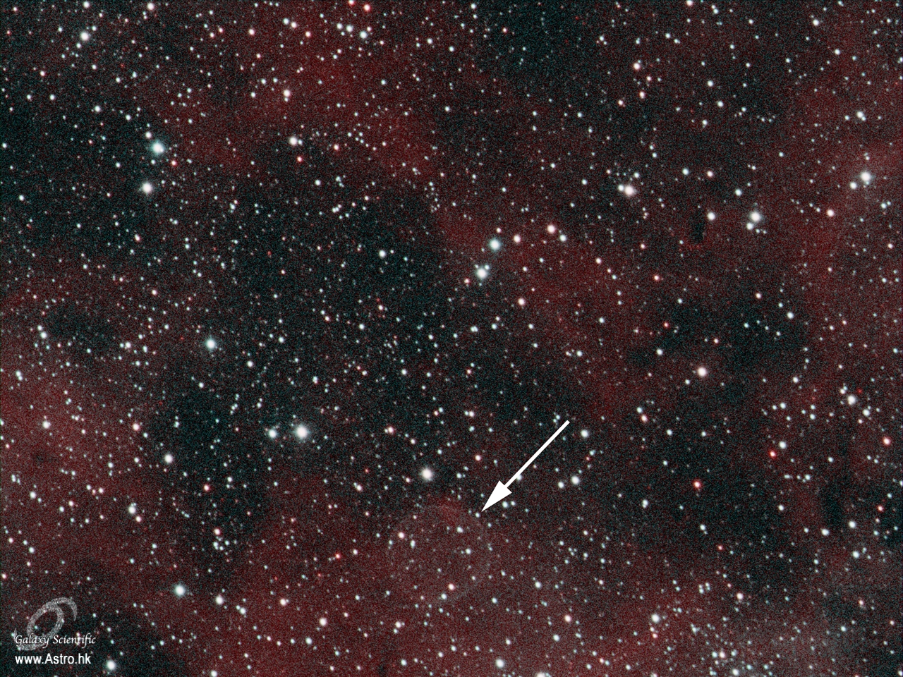

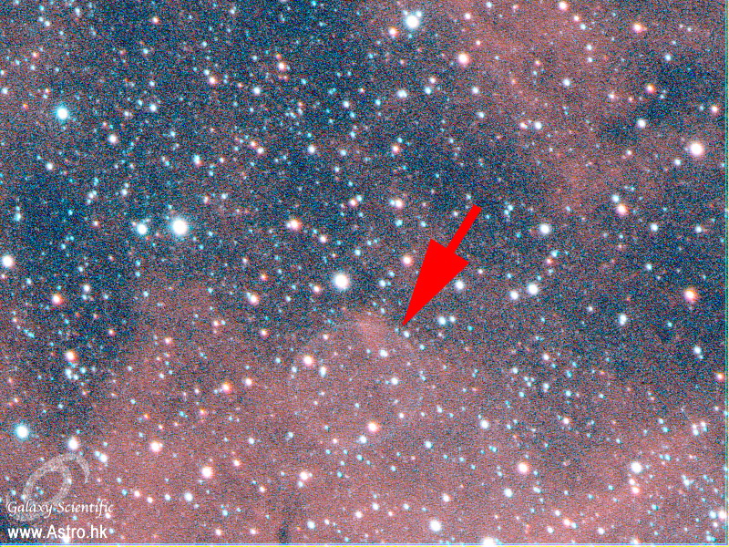

原來昨日的2.5小時OIII曝光,已把個被發現沒多久,郤引起不少攝星者關注的肥皂星雲 Soap bubble 拿下,我會繼續增加曝光,希望把得更清楚。
早前也被Sky and Telescope重點介紹過:
http://www.starimager.com/Image%20Galle ... nebula.htm
http://www.phys.ncku.edu.tw/~astrolab/m ... 81113.html
NGC6888 and Soap Bubble OIII 10x900s ver1 Crop.JPG (300.14 KiB) 被瀏覽 14234 次

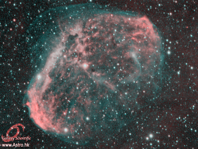

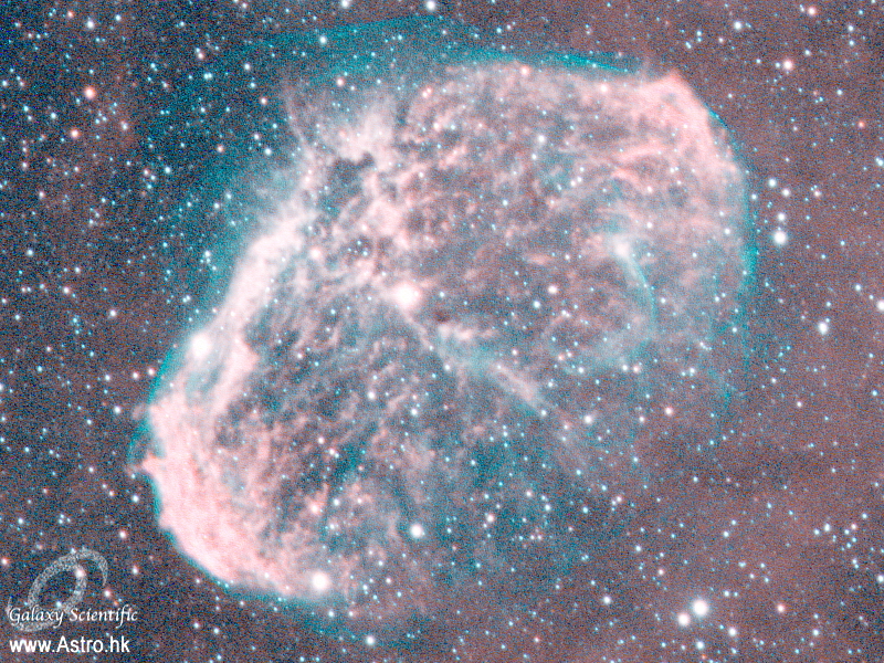

今早補了些OIII通道,然後胡亂地合成為Bicolor彩色照,這部份明顯造得不好,疊加時總是有些問題。另外在轉換為JPG格式時好像失真了不少,先上粗圖,稍後再補些曝光及進一步處理。

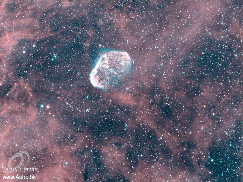

NGC6888 Ha 13x900s OIII 15x900s SL Crop.jpg (709.72 KiB) 被瀏覽 14209 次
NGC6888 Ha 13x900s OIII 15x900s SL resized.jpg (661.51 KiB) 被瀏覽 14209 次
Re: 月色下的彎月及肥皂泡 NGC6888 & Soap Bubble nebula
文章willis » 2012-05-21, 21:28
I guess u can strengthen the bubble signal easily. The shape of the bubble is abnormally round. Without the triangulation, I might think it is internal reflection. :lol: Anyway wish to see the bubble feature more detail. How come there is some tracking errors? Is it depending on the area ur Paramount pointing at? Finally, u need to take time on post-processing. And so do I. :lol:
文章社長 » 2012-05-22, 07:25
willis 寫:I guess u can strengthen the bubble signal easily. The shape of the bubble is abnormally round. Without the triangulation, I might think it is internal reflection. :lol: Anyway wish to see the bubble feature more detail. How come there is some tracking errors? Is it depending on the area ur Paramount pointing at? Finally, u need to take time on post-processing. And so do I. :lol:
在一般平地環境下,要拍出高訊噪比的OIII通道是有點難度的,這算是西藏的優勢吧。
昨晚回家沒多久便一睡到天亮,忘了下指令拍攝,白白浪費了個無月的晚上 :(
同一套器材,在香港及台灣拍是無問題的,把203APO架在Paramount ME上,1420mm焦距盲跟3min,拍數十張也不會有問題。這次上去除了換相機,就是要解決整個天文台最後一個問題,但我不排除跟相機的連接方法有關,隨時換了相機問題也解決了,而且我也會用上離軸導星器,是在平場鏡後、濾鏡前採光的。

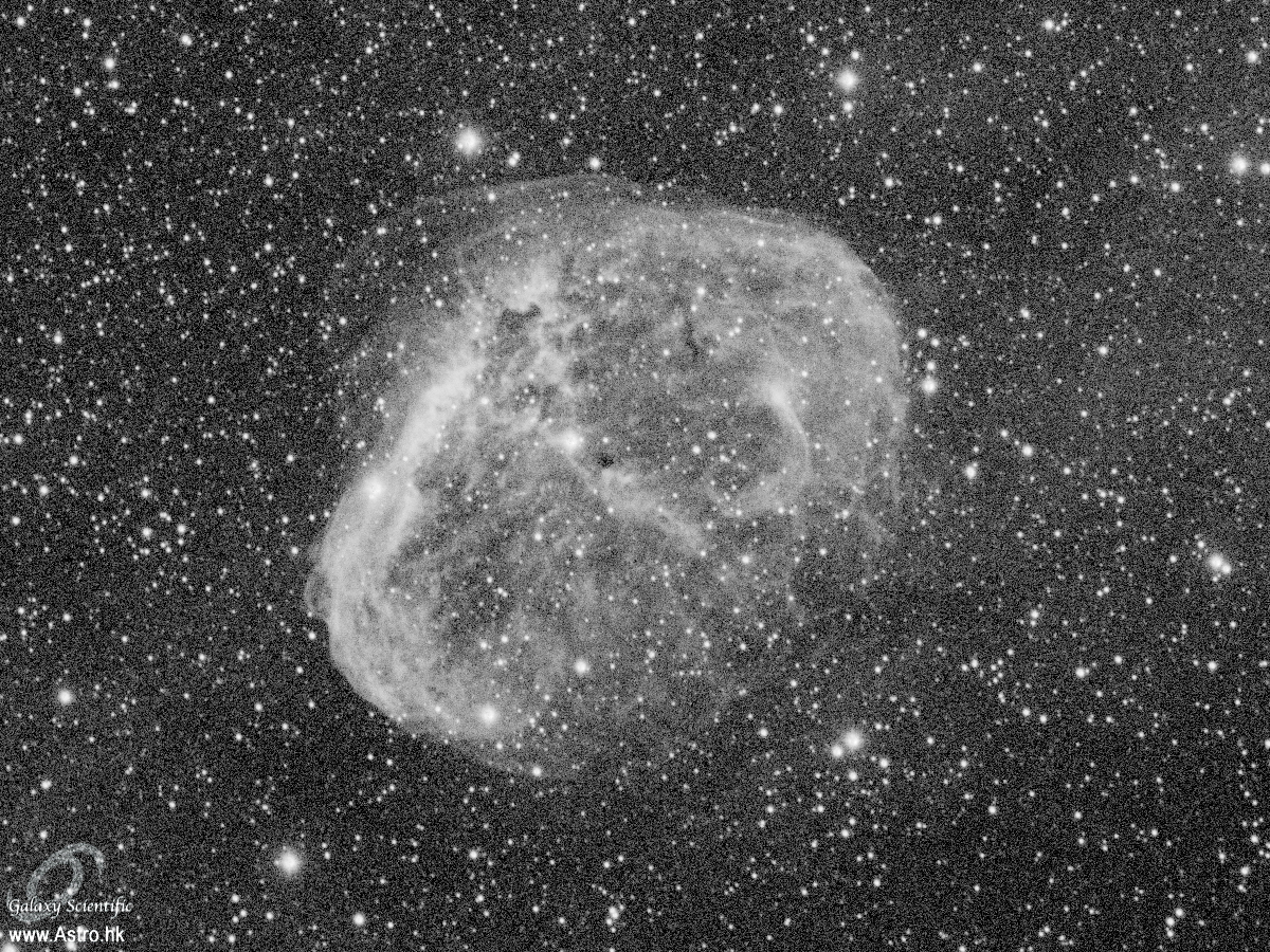

文章社長 » 2012-05-23, 12:29
加了一些OIII通道的曝光,達5.5小時了,訊噪比稍高一些,但看來f6.2光圈,拍攝OIII通道真的要10小時甚至20小時以上才可接受,從原圖中看到那氣泡明顯了丁點。
雖然建立了自己的遙控天文台,但也不保證能善用每個晚上,前晚回家太累,倒在床上就睡到天亮,忘了下指令,昨晚忙著跟師傅用車製,準備發到西藏天文台的FLI Proline 16803相機配件,午夜後才有時間下指令。浪費了十多個小時的無月晚上  :oops:
這照片是配了TMB 3.5"平場鏡拍攝的,當然若拍這類小面積目標,甚至8300也用不著,我這台APM 105/650不用平場鏡,配小片幅NABG CCD,把目標置於軸上拍攝便可以,雖然受制於650mm焦距 (每像素1.7"取樣度),除非換上更長焦距,解像度應不能再高了,所以我不認同硬要把折射鏡望遠鏡分成什麼攝星鏡或目視鏡。
下圖為22x900s曝光,無平場若干暗場,Histogram stretching only, no sharpenig。

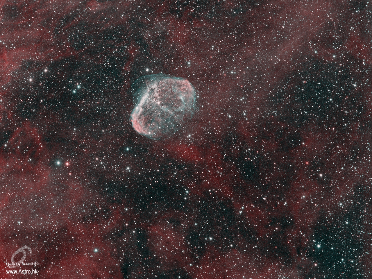

文章社長 » 2012-05-30, 18:42
funoooo 寫:強! :o
這拍攝未完成的,本週末會飛過去換相機,正在爭取最後三天繼續努力,希望行為藝術博士說的"西藏的雨夜"暫時不要出現就好了,當然他也說過西藏不是觀星好地方,但做太陽的可以,所以這部份要承他貴言,以便做好下週的金星凌日觀測 ;)

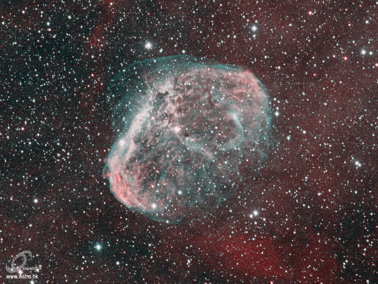

補了些曝光,效果略改善一些,但由於沒有拍L通道,只集中拍OIII及Ha,看來現在拍了10小時才這個樣子,真的要拍夠40小時才有些看頭 :roll:
NGC6888 SL OIII 27x900s Ha 13x900s Bubble crop.JPG (1.27 MiB) 被瀏覽 13994 次
NGC6888 SL OIII 27x900s Ha 13x900s crop.JPG (1.27 MiB) 被瀏覽 13994 次
NGC6888 SL OIII 27x900s Ha 13x900s Resize.JPG (1.23 MiB) 被瀏覽 13994 次
