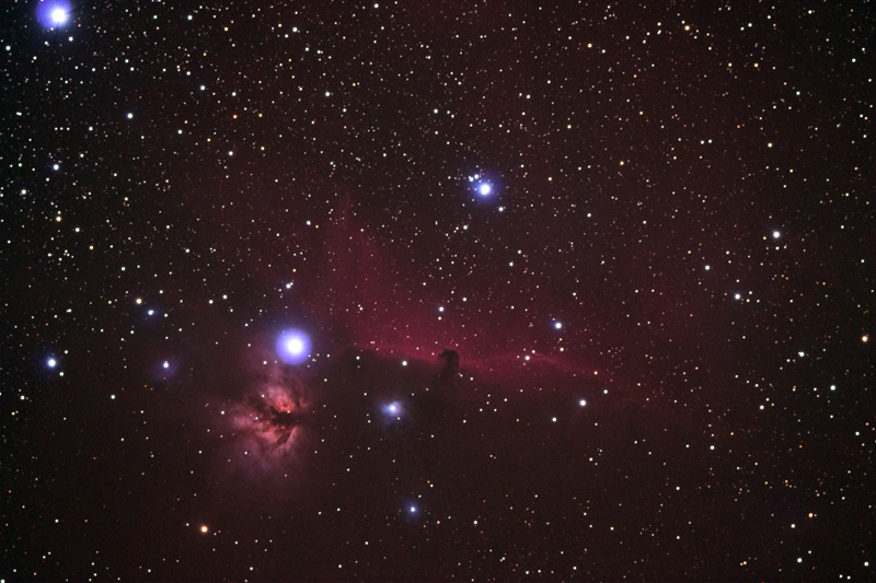

今年三月份於合歡山 拍攝單張獵戶座馬頭星雲照片
使用 Heq5 Pro+ LVI 導星器 + Skywatcher Equinox 80mm500mm +Sky Watcher 0.85平場減焦鏡
單張拍攝十分鐘的照片 ( Canon 450D (改天文 IR) 相機)
請協助指導  是否要改進的 ?
特別是亮星外圍部份有藍色 是否可以接受 ?

看到Henry這張圖很興奮,因為上月到台灣的攝星之旅,我的望遠鏡出現機件問題全軍覆沒,但整個旅程還是有很大得著,除了走遍台灣一整圈外,也能幫助Henry上手這套新的器材。
還記得數月前Henry和他太太Tina親身飛到香港來買那套最後的團購版Sky Watcher HEQ5 Pro赤道儀及Equinox 80折射鏡,以及LVI導星器,讓我很不好意思。後來溝通多了,便相約到台灣攝星。
話說回來,整個旅程中能攝星的可能只有4晚左右,其中兩晚也是不時烏雲蓋頂的,到合歡山時首晚已是午後,所以Henry實際上只有一晚正式可以拍深空,我整個旅程中因為忙著弄自己的器材,所以只在首天花了不足10分鐘,示範如何啟動LVI及接上赤道儀,又借了一片魚骨板給他,然後看Henry拍出首張圓星點照片,我就沒管他了 (抱歉.... :oops: )。
個人意見,或許其他友人可以出些意見:

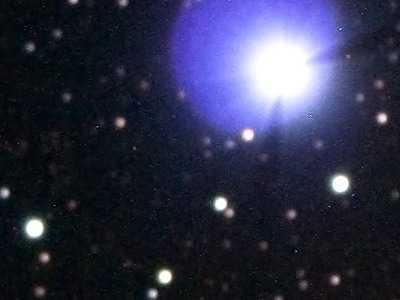

- 那些亮星外圍的一圈光暈應是平場鏡的反射造成的,因為這個平場鏡及接環是我們配搭出來的,能夠做的不多了。
若吹毛求疵的說,會有以下幾點,
- 以100%圖看那些星點尚未在最佳焦點,因為不是電子調焦,我建議可以用電腦畫一個約40至50mm直徑的圓盤,圓週上有110格(或更多),印在硬咭紙上然後貼在慢速調焦鈕上,在調焦座某處用膠紙貼一條指針指著圓盤,那樣我們便可以量化調焦位置至10um或以下,配合魚骨板便可以達到進一步精確調焦。
- 加一片48mm的LPS P2光害濾鏡,我月底會有一批回來,稍後連Powermate及導星鏡寄給你。

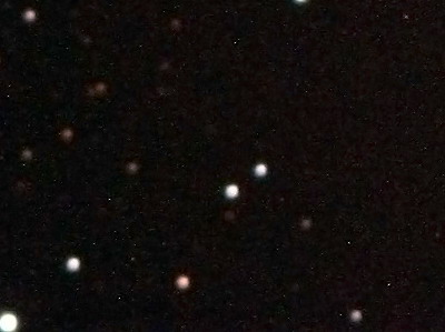

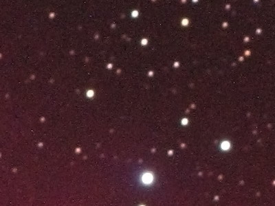

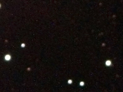

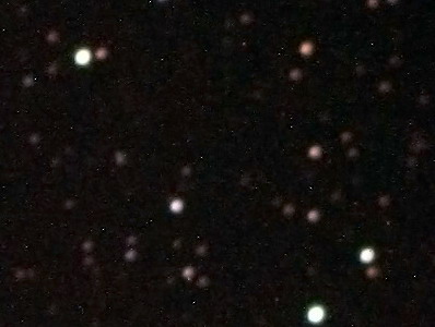

- 中央及右上角的星點有輕微橢圓,但其他局部截切沒有,所以與跟蹤無關,所以應是相機焦平面不準直,這個可以處理一下。
因為我手上有Henry的原圖,以下幫他處理了一下,由於是單張,能夠處理的不多,拉一下曲線就算了。我已給Henry一個影像處理小組的密碼,可以上載些原圖、暗場、平場等,大家一起處理一下,最好請wolf兄動手 :mrgreen:
看到這張作品,我很有信心你手上的TMB 105/650會發揮得很好,因為LVI II可以控制羽毛調焦的摩打,所以跟美國買個3.5"型號的摩打便可以了 8-)
中央2400x1800像素截取,25%出圖,由於是單張,能夠處理的不多,拉一下曲線就算了
中央400x300像素截取,100%出圖

原圖APS格式左上角400x300像素截取,100%出圖
Upper Left 400x300 100 percent scale.jpg (39.7 KiB) 被瀏覽 17972 次
原圖APS格式右上角400x300像素截取,100%出圖
Upper Right 400x300 100 percent scale.jpg (36.57 KiB) 被瀏覽 17972 次
原圖APS格式左下角400x300像素截取,100%出圖
Lower Left 400x300 100 percent scale.jpg (35.15 KiB) 被瀏覽 17972 次
原圖APS格式右下角400x300像素截取,100%出圖
Lower Right 400x300 100 percent scale.jpg (36.73 KiB) 被瀏覽 17972 次

回家檢視一下那個臨到台灣前造的接環,因為時間關係沒有氧化所以是銀色的,也可能造成內反射,稍後有機會可以測試一下。

Re: 第一次於合歡山 拍攝單張獵戶座馬頭星雲照片
文章rogerrao » 2010-04-29, 23:49
吳兄這張照片以一個天文攝影新手來說~已經是超高水準的作品
如果再多拍幾張疊合處理~畫質會好很多
總曝光時間不夠久~訊燥比差了些~其他真的沒什麼好挑的了
以吳兄的豐富經歷~待器材操作更熟悉後~很快就能拍出令人驚豔的作品...
