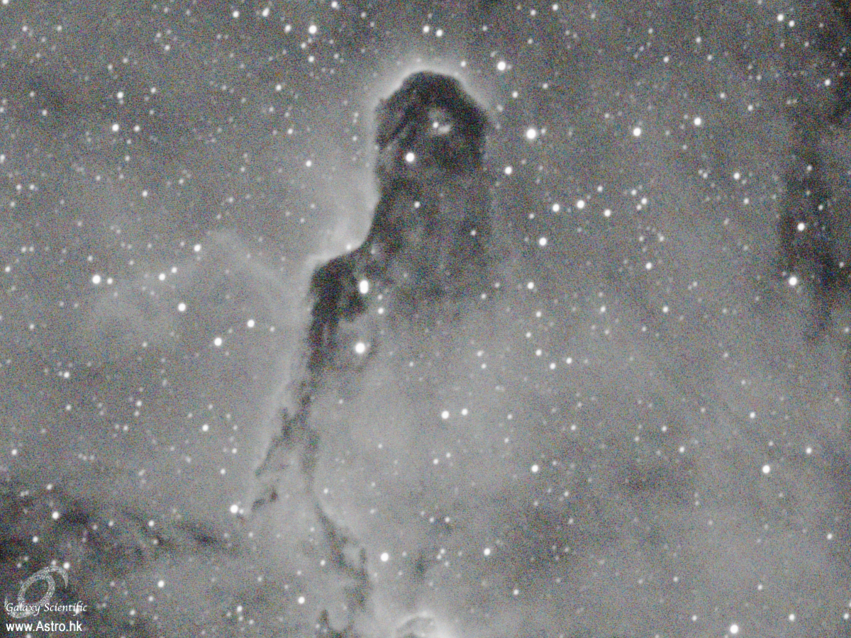

今天日落後沒多久便開工拍攝,管他初八的月亮,照拍可也。
自動對焦已運作暢順,但導星拉線問題仍未能解決,我很相信是導星鏡及攝星鏡之間的支撐剛性問題造成,應該要待二月份我再到西藏時才可解決。把曝光時間縮短至10分鐘單幀,累計了85分鐘的曝光,得出一張嚴重曝光不足的IC1396象鼻星雲,這個目標我不打算拍彩色了,但會累計數小時以上的曝光,改善影像訊噪比及平滑度。現在算是開個頭吧....
下圖:100%截圖
上圖:33%出圖
我給自己的目標仍是:每日拍一個新目標,同時為兩個老目標補曝光。

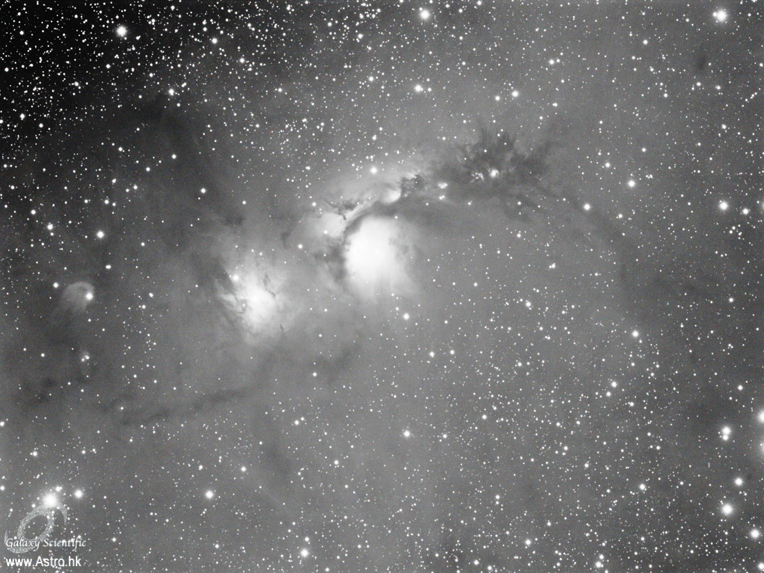

600 f3.5 牛反一定要造的,大概春節前後定好方案然後買蜂巢玻璃吧,若進度神速,我七月便會磨好及到美國參加國際天文館會議時,便順道把主鏡帶過去鍍鋁,那入秋時便可以投入運作,當然我相信沒那麼順利。
今早補了兩小時曝光的M78,累計了3小時45分,看來平滑多了。或許多加三數小時曝光,可以開始拍RGB通道了.... :roll:
L Channel : 15x900s + 4xdarks

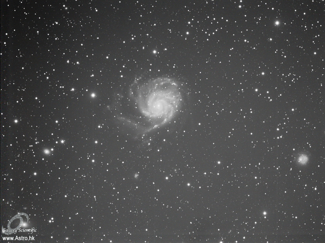

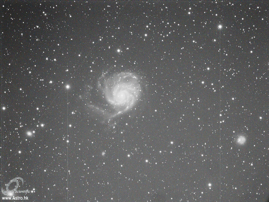

文章社長 » 2011-12-04, 18:24
昨晚繼續累計M101的光子,初八月亮影響、地平仰角十度多心不管了,但從40分鐘到340分鐘,除了影像的訊噪比明顯提升外,"深"度並無什麼增益。
或許10分鐘單幀真的太短? :roll:
上圖:L 34x600s,6xDark
下圖:L 4x600s,6xDark

Re: 西藏遙控天文台 - 遠程攝星習作
文章benben88 » 2011-12-04, 20:07
I think 16 inches can also see the details in the arms of the M101 at your site visually :)

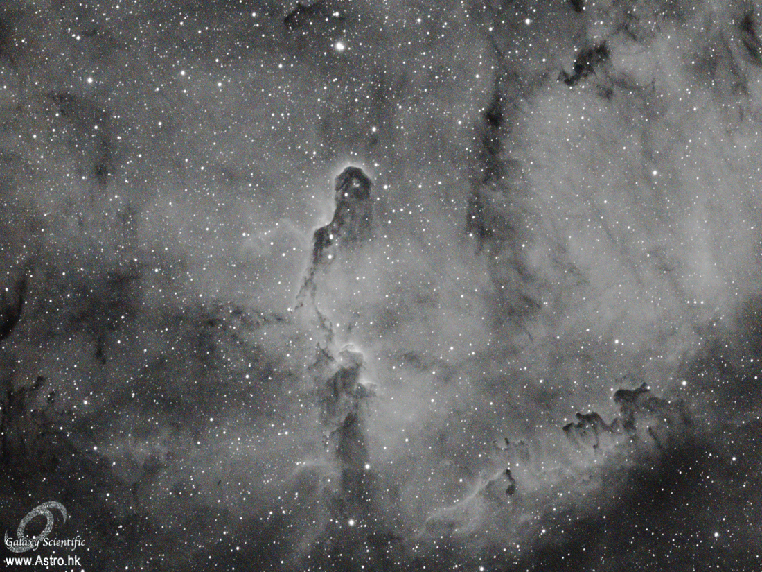

文章社長 » 2011-12-05, 03:13
今晚累加到3小時曝光,加上一張多手拍了的15分鐘,1x900s + 18x600s,總計195分鐘的Ha通道,這張IC1396象鼻星雲的像質看來比較像樣了,但仍要繼續累加光子才可達標。

文章universe24 » 2011-12-05, 08:04
亮星下方出现一条线,那是把ABG disable了的关系吗?
我觉得真正的拍摄计划开始,是当社长明年去把剩余的问题解决后才正式上演的... :twisted:
目前已经对社长post上来的照片止血了。 :P :roll: :twisted: :mrgreen:
文章社長 » 2011-12-05, 10:08
本帖開始時subaru已問過,我也答過跟ABG無關了,那是快門問題造成的。

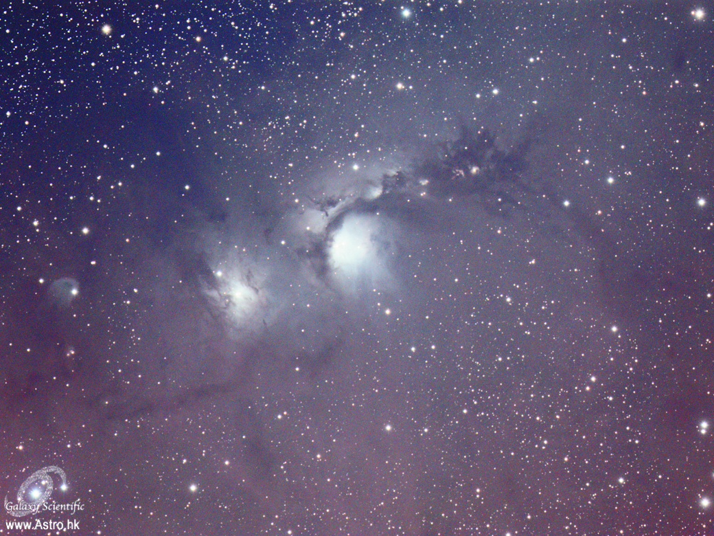

臨時上一張M78 LRGB,胡亂疊加及調色的,圖層也沒有仔細對好:
APM 105/650 + ST8300M + Astrodon LRGB
L - 15x900s
R - 4x900s
G - 4x900s
B - 4x900s
目前看L Channel最好多拍一倍時間,有接近10小時曝光便最好了,而顏色道通很粗糙,若每通道拍上4小時以上才平滑一點。稍後多拍了顏色通道才正式處理吧,在諸多問題限制下,若能做到類似的效果我便滿足了:

文章universe24 » 2011-12-05, 18:30
社長 寫:另外12月10日的月全食我也準備拍,但ST8300M本身是黑白的,難道食甚時也要用RGB合成出一張彩圖? :?
http://www.hko.gov.hk/gts/astron2011/eclps1_c.htm
universe24有什麼看法? 我到時人在台灣,只能用手提電腦遠程遙控了。
M78的彩色通道已经有1小时了,基本上可以调整出不错的颜色,唯一是那星星的颜色,似乎不能让星星曝光过度,要不然就失去颜色的资讯,无法叠合成颜色了。
另外,如果可以在星空里找到一颗G2V的恒星做一个RGB通道的比例值出来,那么以后叠合颜色以此比例做就可以做出较“真实”的色彩了。
