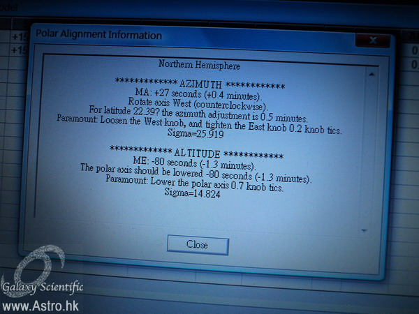

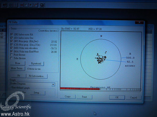

我也沒有使用PAE,一來沒準備要把Sky Watcher赤道儀作長期定點使用並作高精度指向,二來日後會以The Sky去運作,那個T Point技術是用在夏威夷州天文台上的,整台數米口徑望遠鏡,指向精度可以做到1角秒以下。
