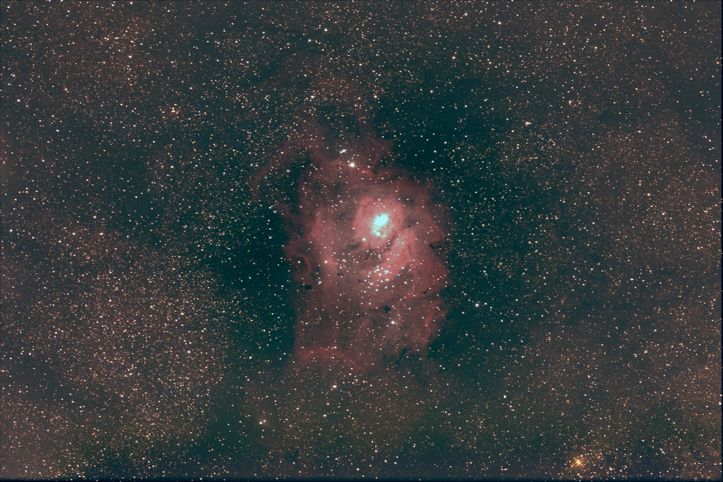

陰那山 M8
Telescope: Takahashi FSQ106
Camera: Canon 450D - ISO1600
Mount: Skywatcher Neq6pro
Autoguider: LVI II
Exposure: 27min
Have Bias and Dark Frame, no Flat Frame
Date: 02 Jul 2011 Night
Location: 梅州陰那山青雲山莊
當晚借了大王电池,見 Neq6pro 燈閃下閃下都估到出事!結果有點兒拉線。Neq6pro 真的超大食,連大王鋰電池都頂唔順。 :shock:
27min M8_450_iso800_FSQ106_Neq6pro.jpg (695.46 KiB) 被瀏覽 9502 次

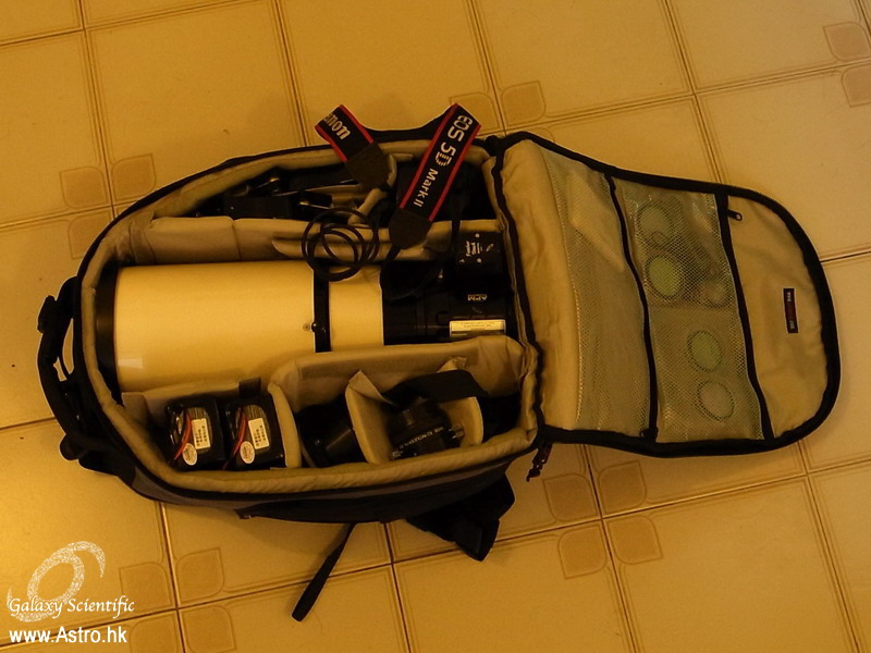

看我去台灣拍星時,一個背包手提上機,APM 105/650、TMB 3.5"平場鏡、BORG F4 Super ED Reducer、5D Mark II機身、一對抱箍及鳩尾板、四片LPS濾鏡、兩個12v 20Ah鋰電,連同護照錢包一同貼身攜帶。

那次從台灣回來,他們發現我的背包有兩片鋰電,共計 12V x 20Ah x 2 = 480w,已超過每位乘客上限160w,而鋰電本身又不可以寄倉,但台灣的地勤人員還是很講道理及很熱心解決問題的,最後我提出一個思路,解釋若電池沒電,本身標註的容量多大也沒關係,因為裡面沒有儲備能量。那地勤人員問我如何證明電池餘下多少能量,我說用電表量一下,結果等了半小時電錶來了,淨下電壓只有11v,我說大有可能餘下不足1/3能量了 (480/3 = 160),他們便很樂意讓我手提上機了 :mrgreen:
