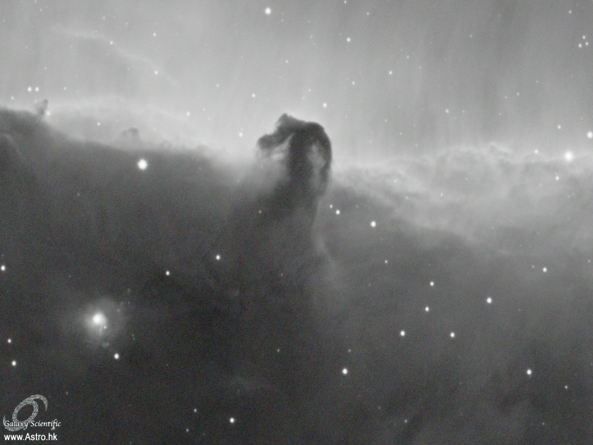

開帖一個多星期至今,我已拍了一年到台灣或西藏多次也不不到的照片數量,而且質量也遠比自己在台灣拍的好,僅Leo triplet又一下子拿下兩個M Object,看來不用很久便可以拍完110個了 :mrgreen:
剛才Kurt上過辦公室,他建議我繼續為馬頭累加曝光,因為若拍3.5小時可以拍成這樣,或許累加10小時以上會有其他意想不到的效果,但我又想趁月亮尚小的時候多拍不同星系,這Ha馬頭可以滿月時才拍吧? 雖然這帖第一版的彩色M33也是滿月前後拍的,但還是窄頻受影響少些 :roll:

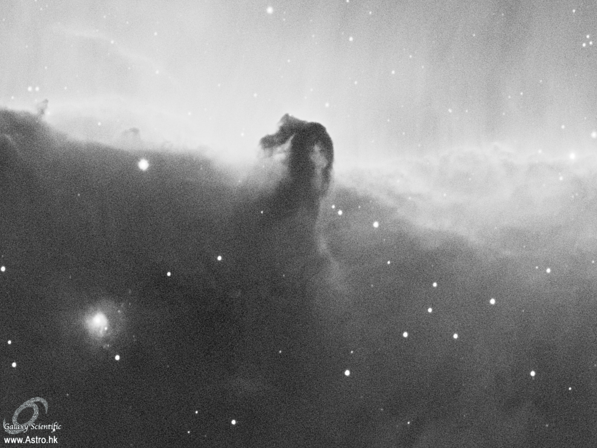

下圖是100%截圖,的確在星點、層次感、訊噪比方面都尚有改善空間,可能要多拍三倍時間,增加至十多小時曝光才成,因為總不成一晚拍一樣東西,每晚拍三個目標,一個花上三四小時,要額外三晚時間了..... :roll:

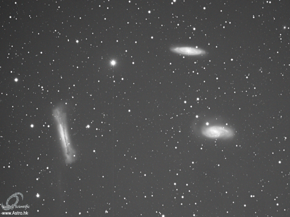

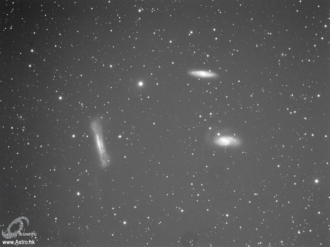

今早又增加了105分鐘的曝光,累計至5小時曝光,見上圖,訊噪比的增益不大,左邊的NGC3628的星際引流還是拍不到,可能要推上十至廿小時曝光才成 :roll:
下圖是昨日拍的195分鐘曝光照片。
社長 寫:昨晚又有小問題出現,入夜後電腦從網絡上"失蹤",良久沒有現身,後來確認不是電腦高原反應,亦不是停電或網絡問題,而是遠端控制軟件出了小問題,雖然虛驚一場,但已浪費了近三小時的工作時間 :cry:
然後又要解決調焦問題,後來幾經艱苦才可以半手動的做做v-curve,但自動對焦仍是失靈,所以照片的銳利度仍是不足,最後唯有求教外地友人及Starizona生產商幫助,單是這方面調試已花了半晚時間,要午夜後才有時間開始正式拍攝。希望最終能解決這問題,我便可以實現全自動編程拍攝了。另外相機也有點問題,不知何故出現暗角,這點暫時可用平場解決,但最終還是要把相機修理一下才成,暫時忍一下待二月份才處理吧。
昨晚的產量不高,只能拍了個多小時的Ha馬頭星雲,連同月中時在拉薩開光時亂來的影像,一共210分鐘合成,出了一張不夠銳利但層次感尚算合格的照片,但已遠超過我多年來拍的馬頭星雲了。
接近凌晨四時,離開西藏天亮能拍攝的尚有三小時左右,把握機會拍個Leo Triplet,起始拍攝時仰角只有15度,受惠於當地稀薄空氣,尚能有些作為,最後完成了195分鐘的作品,也是本人第一次拍這天體,暫時簡單用DSS疊加及用Photoshop做Histogram stretching及些許unsharp mask,稍後學習銳化處理,把星系中的結構帶出來。另外曝光尚要增加,左邊的NGC3628的星際引流並不明顯,這點尚需努力 :twisted:
兩張照片水平不高,但作為示範及教育講解,總算有了自己親身拍得的教材了,最重要是能安坐家中,遙控遠在天邊享受極高晴天率的私人天文台拍攝,不會影響個人及家庭生活(現在晚上拍攝、白天在辦公室睡覺.... :? )。手上已買了MaximDL等軟件,也會學習其他有用軟件,希望12月到外地學習後期處理時,能把個人後期處理技術水平提高一點。

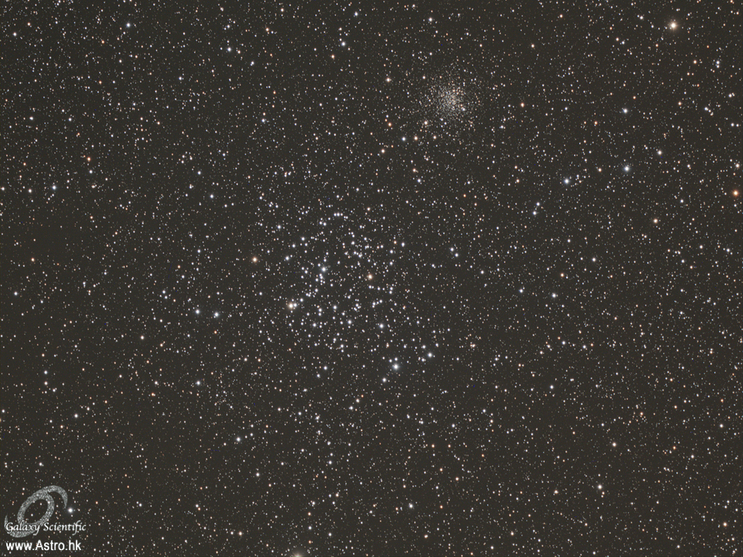

花了1/3晚拿下的另一M Object - M35。
有參加過星空小聚中的同好都不會陌生了,203APO vs Obsession 18UC的口水戰中,大家最關注是是能否拿下M35旁,那個才8.6等的暗淡星團NGC2158。
不太懂如何把這類星團拍得好,LRGB的處理也不熟,其中顏色通道並不夠,時間關係胡亂合成算了。
L - 9x600s
R - 3x600s
G - 4x600s
B - 2x600s
星團的形態出來了,算是到此一遊,或今晚把R及B通道都補一下算了? :roll:
M35 RGB ver1.jpg (1.35 MiB) 被瀏覽 35289 次
Re: 西藏遙控天文台 - 遠程攝星習作
文章universe24 » 2011-11-30, 13:33
看来NGC3628的曝光真的需要累积至少20小时。
为何图中最亮的星星下有“痕迹”?clip不掉吗?
在我的看法,在颜色通道上,每一颗星星的亮度值都不能饱和,这样才可以把星星原来的颜色弄出来。
其实上面这张M35已经很好了,只要把saturation再拉高点就行了。
当然,如果每个颜色通道有1小时的累积曝光,那应该足够的了。

文章社長 » 2011-11-30, 18:36
universe24 寫:看来NGC3628的曝光真的需要累积至少20小时。
20小時? 這東西凌晨三時才東升,我每次只能拍最多四小時,即要5天.... :?
M35的飽和度不能再拉了,否則會有色暈,或許真的要每個通首拍足一小時才成。但總的來說,這兩個星團的確勺起我們星空小聚的回憶 8-)

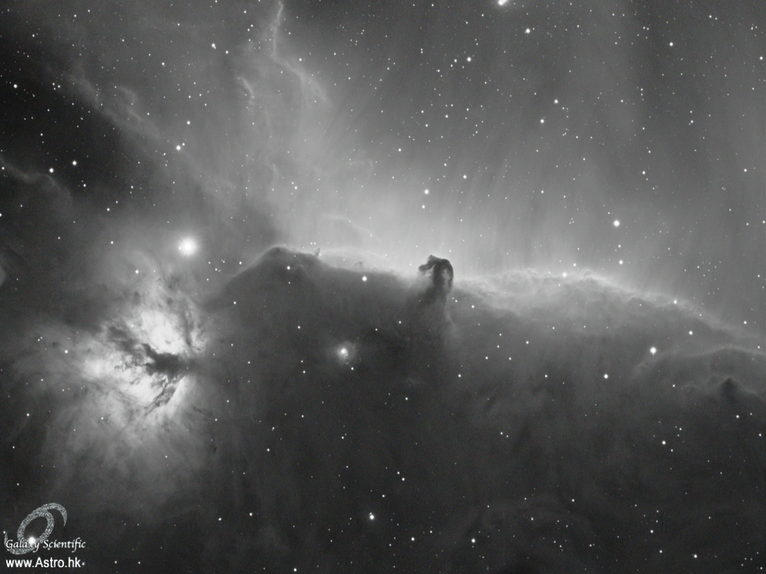

多謝Kurt鼓勵,昨晚繼續努力多拍了16x900s,現在已累計了30x900s即7.5小時曝光。
昨晚的效率很低,一來強風不像已往的黃昏時開始刮、日落後便靜止,而是到晚上才加強至40Km/hr,Boltwood Cloud Sensor更自11月起投入使用後首次因強風而啟動保護機制關上圓頂。另外我也在達程控制北京的Paramount + APM 254 f9 APO折射鏡 + 3.5m Sirius 圓頂,所以午夜後才開始拍,了三小時。
唯一值得慶幸,是終於解決了困擾多時的電子調焦,現在跑v-curve真的很爽。
先上33%及100%crop,7.5小時的確比3.5小時好,但看來真正達到理想訊噪比的馬頭星雲,真的要十多小時以上的努力了 :roll:

文章universe24 » 2011-12-01, 14:17
是否有做bias、dark与flat处理?
文章社長 » 2011-12-01, 23:08
no, only dark, and only 4 darks.

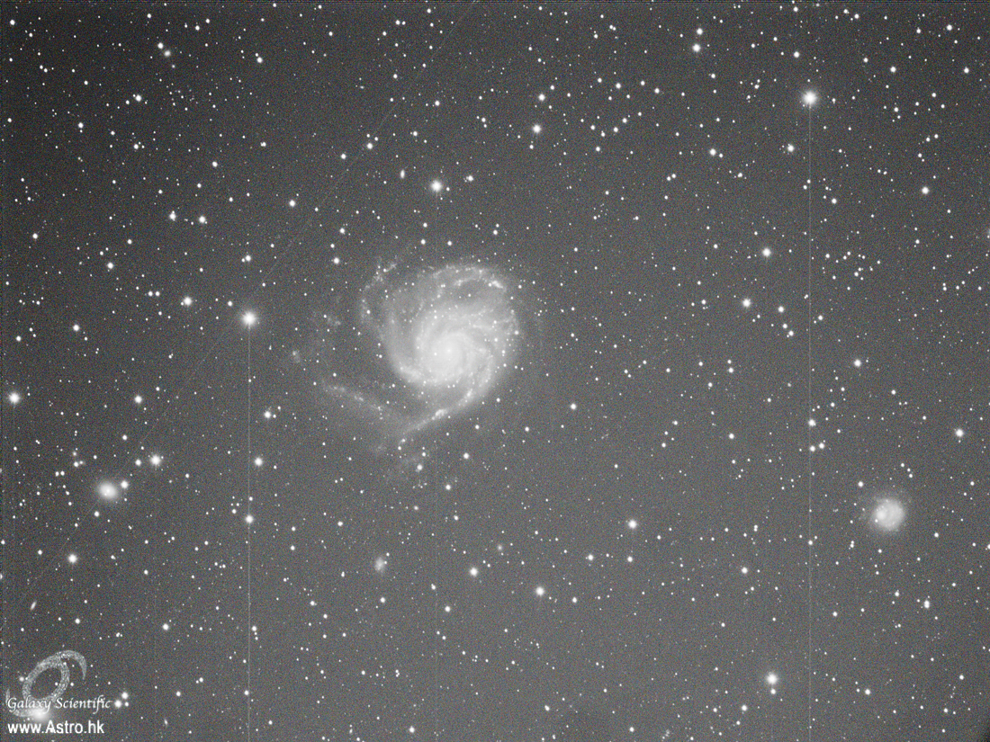

嚴重曝光不足的M101,今早被梁小姐吵醒要餵奶,便順道到電腦按幾個鍵,把仰角只有十多廿度的M101拍下來,由於只有4x600s曝光,很多細節未能顯示,照片也很粗。
現在的策略是,每天花三五小時拍一兩個新目標,另外也用三兩小時為已拍了的照片累積曝光。
這個M101雖說只有40分鐘曝光,但已比我去年在台灣合歡山小風口用5D Mark II拍數小時的好了,而且我也不介意多花三兩天累積10小時以上。或許,有了固定地點再加上冷凍相機,便是一條不歸路 :roll:
OK,僅花40分鐘又勉強算拿下一個M Object了....

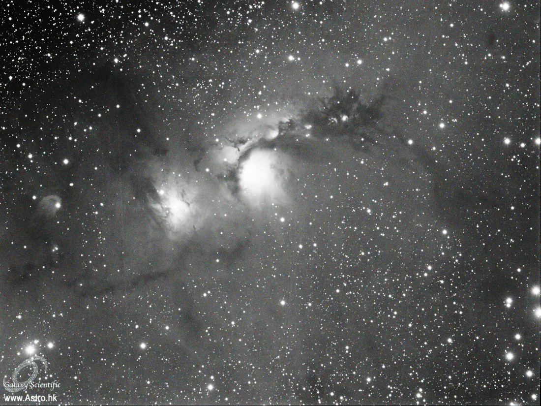

M78是一個有些挑戰的天體,以前曾輕輕觸及但效果不好,往往用單反拍5小時以上也表現力不足,但昨晚在初七月亮"影響下",還是照拍可也。
L channel : 7x900s,4xdark
當然曝光仍要增加,我猜最少增加5小時以上吧。目前戰線太長,有些不暇照顧,或許先把這個拍好,稍後接近滿月時才再補Ha的馬頭星雲,唯一怕是Sky gradient不好處理,或許是時候加入行星攝影功能,善用滿月夜 :roll:

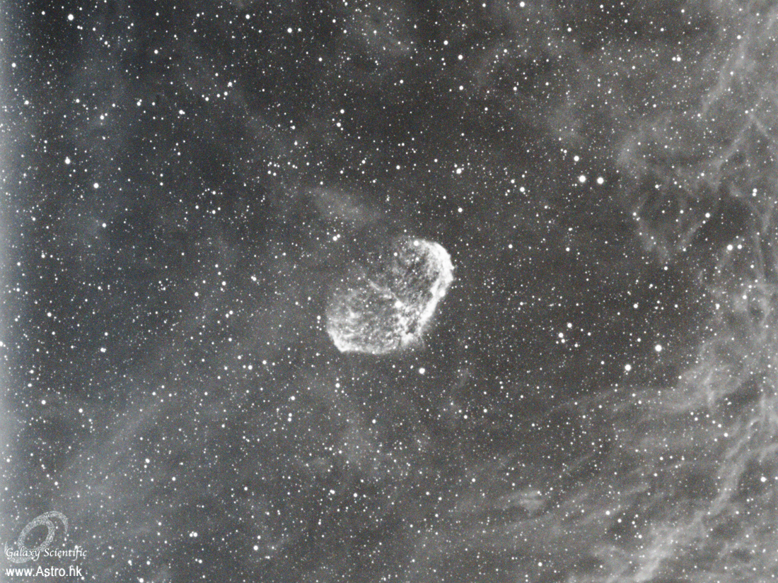

可恨的天氣,昨晚回家後馬上開拍,又同時遙控北京的254APO,
viewtopic.php?f=12&t=239#p13110
一時不為意沒看全天魚眼鏡,原來烏雲蓋頂,加上受鄰近的初七月亮、天文台該方向小鎮裡的燈光,以及天體本身的仰角只剩下十多廿度,拍了一張在雲層背後,以西藏水平來說極低訊噪比的NGC6888 :evil:
望遠鏡及機械組合仍受個別天區拉線困擾,只能維持單幀300s,最後拍了22張。
Ha channel :22x300s, no dark
因為沒有Dark,畫面背景有些不平均,稍後修正。
唯一自我安慰,110分鐘曝光遠比香港165分鐘,而且有了動化設備及極高晴天率,我隨時可以加拍10小時以上,再補RGB通道:
