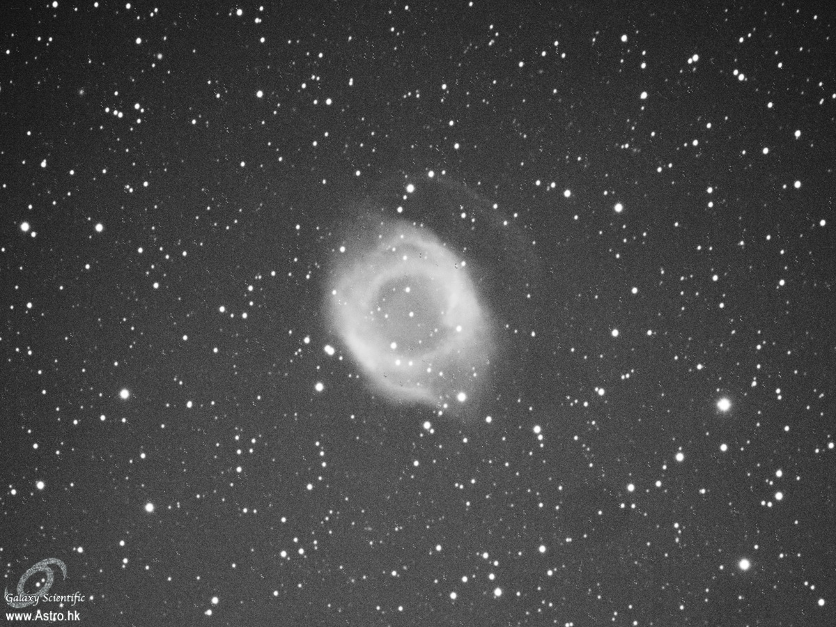

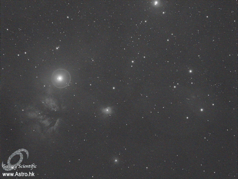

image 1 : 10x15min, 6xdark
image 2 : 3x15min
NGC7293 ver2.jpg (449.54 KiB) 被瀏覽 30552 次
NGC7293 10x15min ver1.jpg (428.94 KiB) 被瀏覽 30552 次
Re: 西藏遙控天文台 - 遠程攝星習作
文章David » 2011-11-27, 10:14
Can I borrow your telescope time later? Would I be able to control it from my computer?
How come the stars look a bit elongated on one side?

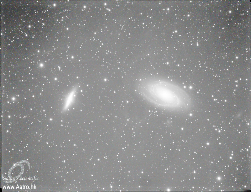

M81 M82 仍是那麼讓人心痛 :cry:
今早又拍了三小時,即12x15min,一來這個天區不知何故,導不導星皆拉線,二來相機的快門仍是有問題,就算在4/3片幅下仍有些暗角,三來f6.2光圈下,15min的單幀,看來仍對那些星系塵力有不逮。
唯一自我安慰是,西藏秋冬天晴天率夠高,每晚都可實習一個新技術,又或者嘗試以不同系數拍攝,瞭解對影像質量的直接影響。
M81 M82 ver1.jpg (686.22 KiB) 被瀏覽 30485 次

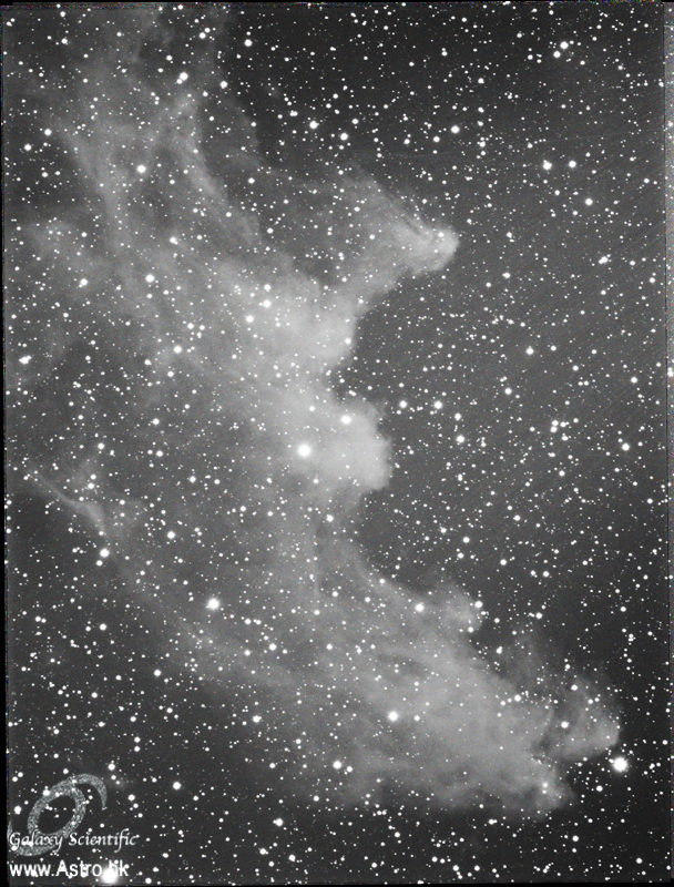

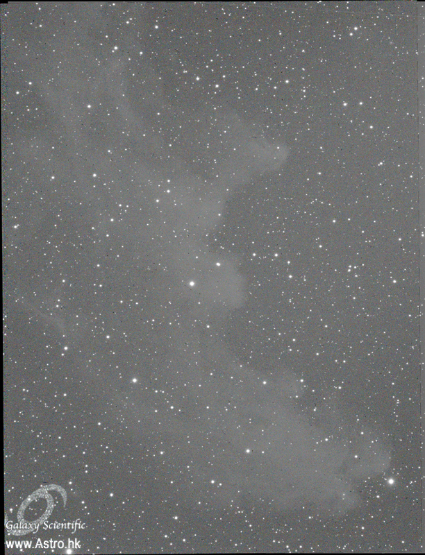

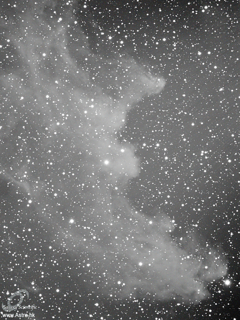

昨晚前半夜拍M31,後半夜拍了四小時以上的巫婆頭,一個普通的晚上可以拍上11小時多的星空,只是器材不爭氣 :evil:
下圖可以充份展示Power of stacking,分別疊加2張、4張、8張。最大問題還是越近天亮前溫度越低,4小時間已下跌5度,可能因為我的Microtouch手控擺位問題,內置溫度感應不反映望遠鏡的實際溫度,後半部份的照片全部失焦嚴重,現時APM採用Kruppax物料CNC鏡筒尚有如此問題,由此可見對應比普普玻璃膨漲系數高一倍以上的Super ED玻璃APO折射鏡,用零膨漲的碳筒根本是捉錯用神錯。目前因為尚有些東西我想親眼目睹,捱夜拍攝,稍後針對這問題,還是用自動對焦算了。
稍後疊加18張,總曝光4小時的。
Witch Head L Stacked 8.jpg (804.14 KiB) 被瀏覽 30431 次
Witch Head L Stacked 4.jpg (943.83 KiB) 被瀏覽 30431 次
Witch Head L Stacked 2.jpg (836.04 KiB) 被瀏覽 30431 次

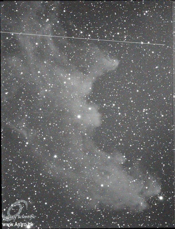

文章社長 » 2011-11-28, 16:09
疊加18x15min即4小時總曝光,從剛過中天一路拍至近西沉,但因為氣溫下降又沒有啟動自動對焦,後期2/3照片已失焦了,所以疊加起來星點很鬆。
Witch Head L Stacked 18 ver1.jpg (1.37 MiB) 被瀏覽 30431 次

文章universe24 » 2011-11-28, 23:20
早就料到社长会对巫婆下手的了,所以之前一直没有提议社长拍摄。
照片星点看来还是受到失焦影响了?
不过讯噪比很高,叠加是用了median吗?

文章社長 » 2011-11-28, 23:58
benben88 寫:
社長 寫:疊加18x15min即4小時總曝光,從剛過中天一路拍至近西沉,但因為氣溫下降又沒有啟動自動對焦,後期2/3照片已失焦了,所以疊加起來星點很鬆。
High S/N shot!
初步所見,雖不是對照測試,我認為這裡比高美古或合歡山武嶺,攝影的訊噪比是有明顯增益的。
最重要還是高產量,滿月可以拍,昨夜這種平凡的冬夜,一拍就是11個多小時。
文章社長 » 2011-11-29, 00:14
universe24 寫:早就料到社长会对巫婆下手的了,所以之前一直没有提议社长拍摄。
照片星点看来还是受到失焦影响了?
因為調焦筒有些問題,不能自動做V-curve,調好第一張便拍數小時,所以便失焦了。你看第一幅只疊兩張的,星點明顯銳些的。
另外我懷疑氣溫跌得太快,鏡頭有點變型下,若調焦又不理想,星點容易出現變形,網上有類似說法。
因為拍攝途中遇上很多人造衛星及那些我不知怎麼叫的東西,所以我是用 Median Sigma Clip 的,不知這是否正確 :roll:

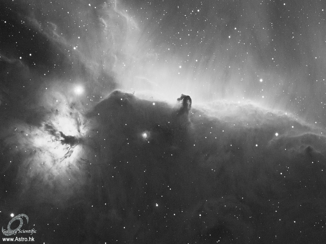

昨晚又有小問題出現,入夜後電腦從網絡上"失蹤",良久沒有現身,後來確認不是電腦高原反應,亦不是停電或網絡問題,而是遠端控制軟件出了小問題,雖然虛驚一場,但已浪費了近三小時的工作時間 :cry:
然後又要解決調焦問題,後來幾經艱苦才可以半手動的做做v-curve,但自動對焦仍是失靈,所以照片的銳利度仍是不足,最後唯有求教外地友人及Starizona生產商幫助,單是這方面調試已花了半晚時間,要午夜後才有時間開始正式拍攝。希望最終能解決這問題,我便可以實現全自動編程拍攝了。另外相機也有點問題,不知何故出現暗角,這點暫時可用平場解決,但最終還是要把相機修理一下才成,暫時忍一下待二月份才處理吧。
昨晚的產量不高,只能拍了個多小時的Ha馬頭星雲,連同月中時在拉薩開光時亂來的影像,一共210分鐘合成,出了一張不夠銳利但層次感尚算合格的照片,但已遠超過我多年來拍的馬頭星雲了。
接近凌晨四時,離開西藏天亮能拍攝的尚有三小時左右,把握機會拍個Leo Triplet,起始拍攝時仰角只有15度,受惠於當地稀薄空氣,尚能有些作為,最後完成了195分鐘的作品,也是本人第一次拍這天體,暫時簡單用DSS疊加及用Photoshop做Histogram stretching及些許unsharp mask,稍後學習銳化處理,把星系中的結構帶出來。另外曝光尚要增加,左邊的NGC3628的星際引流並不明顯,這點尚需努力 :twisted:
兩張照片水平不高,但作為示範及教育講解,總算有了自己親身拍得的教材了,最重要是能安坐家中,遙控遠在天邊享受極高晴天率的私人天文台拍攝,不會影響個人及家庭生活(現在晚上拍攝、白天在辦公室睡覺.... :? )。手上已買了MaximDL等軟件,也會學習其他有用軟件,希望12月到外地學習後期處理時,能把個人後期處理技術水平提高一點。
Horsehead Ha 14x900s-30c ver2.jpg (544.67 KiB) 被瀏覽 30401 次
Leo Triplet L 13x900s ver2.jpg (1.21 MiB) 被瀏覽 30401 次
