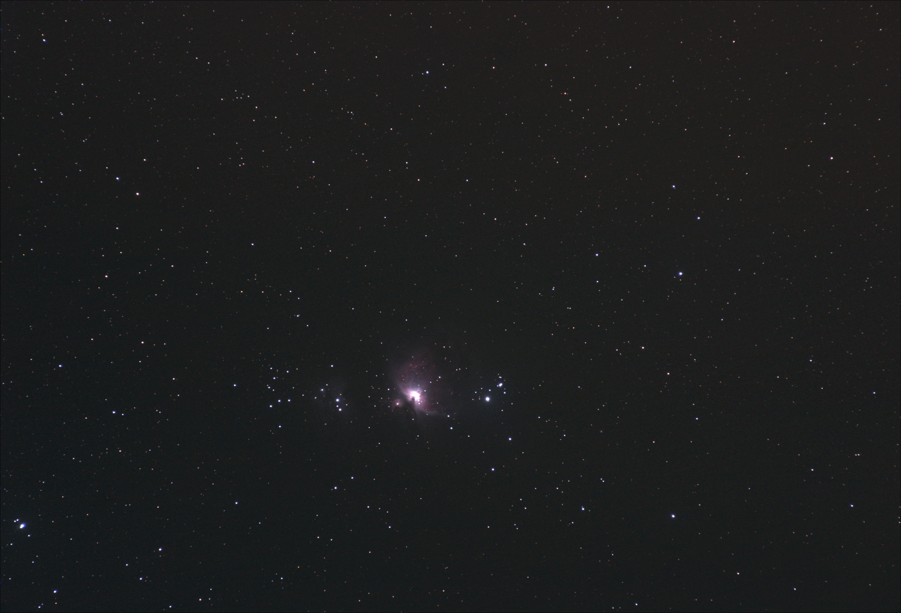

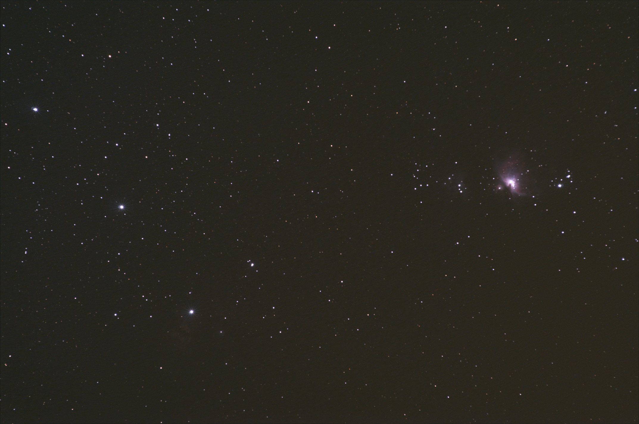

Lewis » 2010-10-29, 06:52
社長 寫:看到 Lewis 開始拍得熟手了,這個影像比例及這個曝光,若移至石澳、西貢等地點,應很有作為的。試試也拍以上幾個天區?
牧夫中間的M36、M37、M38
雙子腳的M35
仙后及雙星團
七姊妹星團天區
天狼及M41
其實是我的鋁窗限制了我所影的範圍,這幾天的攝影是加強了我對光圈(因為天文望遠鏡沒有得調教),曝光時間的掌握和ISO的控制。如光圈從f11增至f8,在相同的曝光時間,有時也會把這張相片變成白色。
PS: 可惜星期六要回校,否則今晚就會出動,只好等待星期六。
Re: 2010-10-23 Orion (小弟第一張星野相片)
文章社長 » 2010-10-29, 16:30
用鏡頭拍很少用細過F8的,以APS格式計,大多收細一兩級光圈已可以。
有沒有試過上自己大廈天台? 按理是走火通道,可以上的。

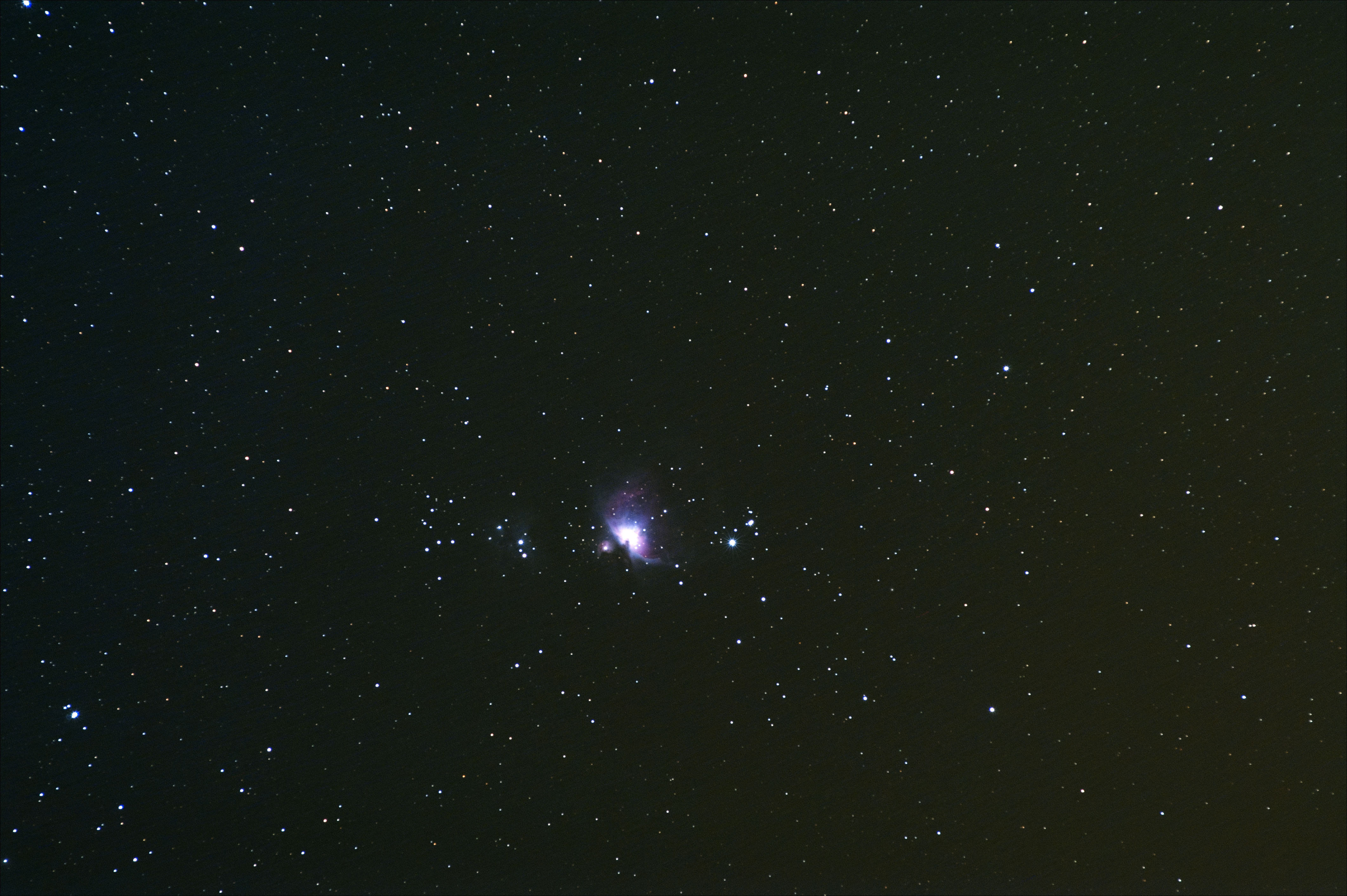

文章Lewis » 2010-10-31, 11:33
Date: 2010-10-30
Time: 11:50
Equipment: Nikon D300s, Nikon 80-200ED-D f2.8, HEQ5P, Timer.
Object: M42
ISO: 1600
Shutter speed: 120 s
Original size: 2848 x 4288
DeepSkyStacker: Sources: 10 JPG stacked.
Photoshop (Level, Curve)

Re: 2010-10-23 Orion (小弟第一張星野相片) + 20101030
文章社長 » 2010-10-31, 21:16
也是在家裡拍的? 漸入佳境了  :P
是時間向以下方向挑戰了:
- 更長曝光時間
- 精確的追蹤
- 更理想的拍攝環境
若能在香港實踐以上條件,例如拍出巴納德環細節,可能想像練好基本功能還上如台灣合歡山或西藏的天空,你會出品什麼水平的作品。
文章Lewis » 2010-10-31, 21:32
社長 寫:也是在家裡拍的? 漸入佳境了  :P
是時間向以下方向挑戰了:
- 更長曝光時間
- 精確的追蹤
- 更理想的拍攝環境
1.是在北潭涌拍的,因為光害俾家中少。
2.因為在戶外,在四角都可以影多了星,所以看到鏡頭的限制。
3.DeepSkyStacker和Photoshop的技巧還可以改進,如先用Level和後用Curve,和倒轉是有分別的。
4.Auto-Guiding(可以挑戰時間?還是做好些對極軸)和光害Filter是下一步要嘗試的東西。
文章社長 » 2010-10-31, 22:12
光害濾鏡是很有用的,在香港拍深空幾乎不能不用,從Lumicon, Astronomik到現在,發現LPS-P2是不二之選,V4是比較偏科的了。
是否要導星我有些保留,若以你目前的設定,不如先試啟用HEQ5 Pro的PEC修正? 某程度上我可以說Sky Watcher的赤道儀會足供很優秀的承載力及穏定度(單是三腳已是一絶),但它不專注機械精度,改而提供很實用的PEC修正功能,按早前看過澳洲一個測試,啟用PEC修正後,那台EQ6 Pro的非週期誤差只有1秒的水平。
200mm是一個很尷尬的焦段,若曝光時間不長,而又不像我那樣鑽牛角尖的,不如拍得瀟灑一點好了。

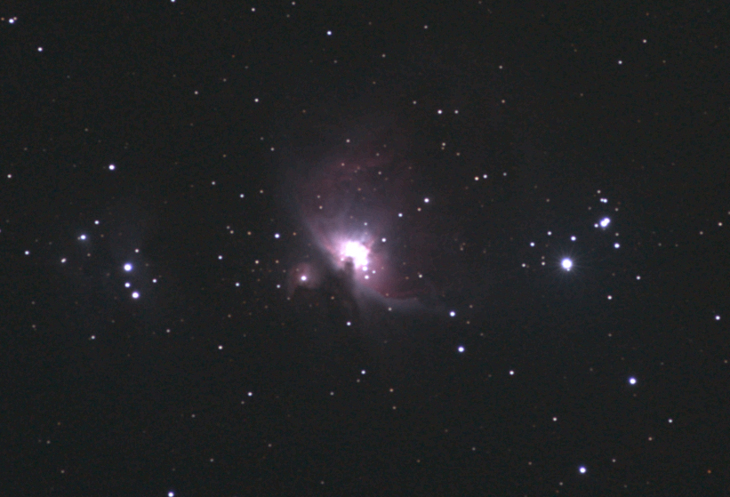

之前用JPG stack.
現在用Raw, 好像好了些.
文章社長 » 2010-11-01, 06:14
很隠約的看到腰帶及馬頭下的那個火熖星雲 8-)
文章Lewis » 2010-11-02, 15:41
社長 寫:很隠約的看到腰帶及馬頭下的那個火熖星雲 8-)
果然是RAW DATA處理得好些.

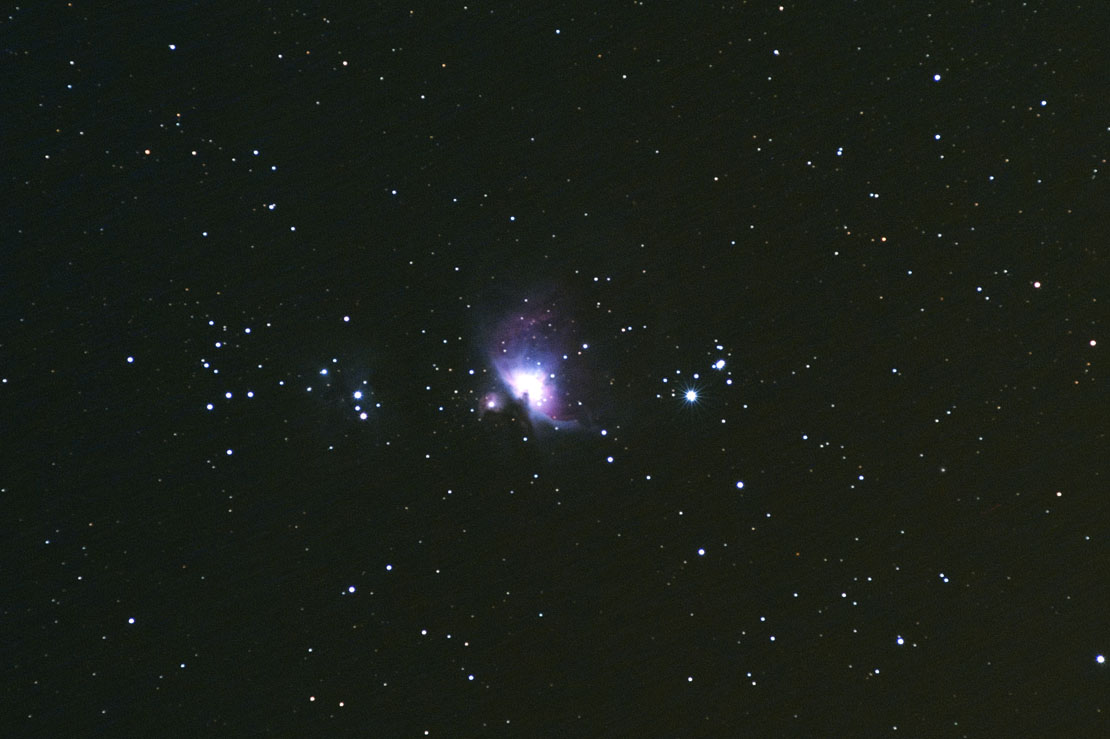

Re: 2010-10-23 Orion (小弟第一張星野相片) + 20101030 + 20101107
文章Lewis » 2010-11-08, 07:04
Date: 2010-11-08
Time: 01:05
Equipment: Canon 300D Modified, Nikon 80-200mm f2.8, HEQ5P, Shutter.
Object: M42
ISO: 800
Original size: 3072 x 2048
Sources: 21 JPG stacked.
DeepSkyStacker
今次用了Canon 300D Modified,顏色比未改的Nikon D300s 多了,但因為解像度不高和沒有LiveView功能,所以素質和對焦都不好。
因為地方太濕,在鏡頭前有很多霞氣,有少許點矇矓的感覺。

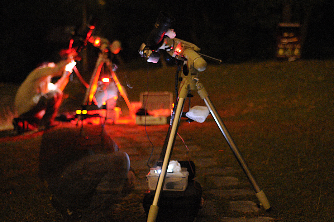

現場:
文章社長 » 2010-11-08, 07:43
Lewis, good try with Willis! Looking forward to seeing more nice images from you!
- it's time to try Willis' autoguide support if 120s is the limit.
- the color should be redder for modified camera, I am a bit puzzled with that, see the M42 at the lower post of this thread,
viewtopic.php?f=9&t=31
- Liveview is convenient but not a must for critical focus, Willis know the trick.
- you want to try the Sky Watcher 130P Photographic version Newtonian? Willis have it.
文章社長 » 2010-11-08, 13:02
另外,我手上有一片72mm的LPS-P2濾鏡,有機會可以拿來試試 8-)
文章Lewis » 2010-11-08, 13:22
社長 寫:另外,我手上有一片72mm的LPS-P2濾鏡,有機會可以拿來試試 8-)
可惜,我支鏡是77mm。
文章社長 » 2010-11-08, 13:45
Lewis 寫:
可惜,我支鏡是77mm。
鏡前減光至72mm,對像差修正的效果,比用鏡頭本身的光圈去收細光圈好一些。所以若你手上有Step-down ring,值得一試,尤其在香港拍,似乎是必須的。若以200mm計,用72濾鏡,有效光圈仍在F3以下,仍很強悍的。
下次怎麼時間出擊可以告訴我,看看如何幫你一把拍些好東西。
