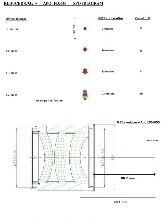

funoooo 寫:如果加 Flattener 使相片中心點星點肥大,使周圍不會拉長!
我在西藏的105/650是加了平場鏡的,相對於不加平場鏡,效果是軸上劣化了一點,而軸外全面優化,亦即你說的情況。但注意"星點肥大"只是相對於目視而言,很正常想像,加了平場鏡後我們不能亦無必要要求軸上達到目視指標的95% Strehl,就算用上7片玻璃及LZOS工藝也只能造到Photo-APO,全像場diffraction limited而已。
但並不是一般人把事情簡單化的把望遠鏡分成攝星或目視那麼簡單,正如這張NGC6888大圖便是接近軸上100%裁切的,沒有什麼"星點肥大"情況:
viewtopic.php?f=17&t=2969#p19832
若以Nyquist取樣指標,配合有攝星者的實際經驗,一般取樣度在2.5X便已足夠把視寧度或光學修正度容許的解像度還完,所以一般相機像素在5、6um大小,望遠鏡加了平場鏡後,軸上spot size 15um、像場邊緣在25um便已足夠,再好一點沒有什麼分別,這是光學設計大師Massimo Riccardi的指標:
viewtopic.php?f=13&t=92
下圖是我這台APM-TMB 105/650加上APM Riccardi 0.75平場減焦鏡的成像圖,你可以直接跟高橋的任何攝星鏡比較,除了修正度,你可以跟自己的FSQ106比較:
- APM 105/650 + APM Riccardi 0.75x 減焦鏡的35片幅角上失光才3%、16803片幅角上失光是20%,FSQ不加或加了減焦鏡的軸外失光率是多少? 我現時用的TMB 3.5"平場鏡是為6x7片片幅造的,全照明像場超過70mm直徑。
- 你喜歡用APM鏡筒的標配Feather Touch 3545及電子調焦,或用高橋加個外厰的Robo focus?
